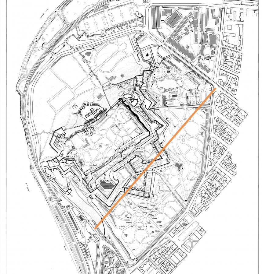

Na više tema u forumu se povremeno razmatra mogućnost izgradnje tunela od zone savskog pristaništa (Pariska) do Donjeg Dorćola. Bilo je i nekih projekata i predloga raznih gradskih vlasti, ali ništa konkretno nije zaključeno, tj. koja bi varijanta bila najbolja.
Predhodnih nekoliko godina je došlo da značajne izgradnje na Dorćolu i Savskoj padini, pa bi trebalo ponovo razmotriti koje bi rešenje za tunel od oko 1,5Km bilo optimanlo. Na ovoj temi je bilo nekih predloga pred kraj 218 i na 219 stranici, pa bi to mogao da bude početak za predloge i diskusiju o tunelu do Dorćola.

Mislim da bi ovaj tunel treba da ima ulaz negde kod preseka ulica Despota Stefana i Dzordza Vasingtona. Idealno, ulaz bi trebao da bude jos dalje prema Dunavu.
Izlaz iz tunela bi trebao da bude na obali Save, ispred nekog novog mosta.
Tunel bi mogao da pokupi sqaobracaj sa Pancenvca i jos vaznije iz besmislenih zgrada koje c ebiti izgradjene u okviru tzv linijskog parka.

Mislim da je konačno i najbolje rešenje automobilski tunel ispod Kalemegdana. Išao bi od mesta gde je benzinska pumpa kod tramvajske okretnice do raskrsnice gde počinje Cara Dušana. Ranije sam o tome pisao. Kalemegdanski greben je dovoljno visok da bi tunel išao i ispod arheoloških slojeva i ispod svih instalacija. Plus zemljište nije problematičnog tipa, kamen-peščar (?), pa bi to bilo lako napraviti. Onda mogu da se ukinu automobili kroz Donji Grad, a obalski bedemi spoje. I još bi se dobilo puno dragocenog slobodnog parkovskog prostora na najskupljem "turističkom" delu grada. . .

Moгао би портал за тунел да буде одмах након раскрснице Карађорђеве, Париске и Војводе бојовића, код оног одватног ноћног клуба. Тунел да буде праволинијски око 500 метара, а други излазни портал да буде одмах код раскрснице Господар Јевремове и Тадеуша Кошћушка. Притом би требало изместити и трамвај на другу страну Париске и Тадеуша Кошћушка, ближе објектима, римске зидине испод трамвајске пруге да се откопају и конзервирају, друмски саобраћај у Париској да се укине скроз и пешачка зона да се споји адекватно са парком Калемегдан. Булевар Војводе Бојовића да се укине скроз од новог портала тунела до скретања у Дунавску код Бека, све зидине, капије, куле и бастиони у Доњем граду који су девастирани железничком и друмском инфраструктуром да се комплетно реконструишу.
Moj predlog je kombinacija trase sa gornje slike, tj. tunel 2+2 od LukOila, kroz Kelemendanski greben(rt), ispod Zoo-vrta i ul. T.Košćuškog do Dunavske. Samo tako može da se obezbedi dovoljan protok saobraćaja i potom ukine ul.A.Bojovića, a Tvrdjava, Donji grad i okolina rekonstrujišu.
Tramvaj je tamo jedini Javni prevoz i može da ostane sadašnje stanje.Cena izgradnje bi trenutno bila do 100mil evra što nije mnogo u odnosu na sve benafite u budućnosti.

Ovakva trasa tunela je prevashodno da bi se deo magistralne gradske mreže iz novog GUP-a izmestila u tunel. Meni sadašnja trasa tramvaja nije neki problem, ali ona može da se menja sa posebnim i kraćim tunelom. Ovde je bitno da se ukine saobraćaj u Donjem gradu tunelskom vezom "Karadjordjeva - Dunavska".
Tunel bi išao ispod teniskih terena, pa ne bi ugrozio neke značajne delove Tvrdjave i Zavod za zaštitu spomenika ne bi mogao da ima ozbiljne primedbe. Pretpostavljam da bi dubina bila preko 10m kroz stenu i tamo nema nekih arheoloških nalazišta.

Prvo da dopunim predhodni post, tunel bi išao i ispod košarkaških terena.
Već sam napisao da bi sadašnja cena bila "do 100mil evra", jer tunel od BnV do MUP-a je procenjen oko 150mil evra, a on će biti dug oko 2.000m dok bi ovaj "Karađorđeva - Dunavska" bio oko 1.200m.
Nedavno je najavljeno izmeštanje zoo-vrta i tada će biti druga situacija, pa će moći da se izgradi kraći tunel od oko 800m do buduće kružne raskrsnice.
Ovde bi mogla da bude kružna raskrsnica i izlaz iz tunela., a koristio bi se i deo iza ovog zida.
Pogledajte prilog 150756
Jedan od bastiona ispod koga nbi trebao da ide tunele je vec ozbiljno napukao i bez tunela.
Dubina tunela bi bila preko 10m kroz stenu, a ulaz/izlaz bi bio daleko od tvrdjave.
