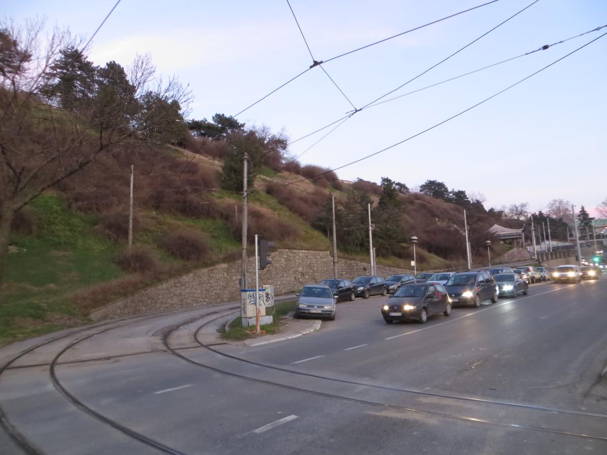

Dragane, kad budeš pisao nadležnima, samo prvo ispravi crtež tako da ulaz u tunel sa Savske strane bude tamo gde sam ga ja nacrtao, dakle kod Benzinske pumpe (ako se dobro sećam, najbolje mesto je otprilike desetak metara nizvodno od nizvodne ivice zgrade pumpe). Ranije sam se dosta bavio time i išao da izmerim nagibe i lokaciju, da slikam ceo ambijent itd. Ovde gde si ga nacrtao ne može da bude jer je tu pećina (ispod šetališta) koju planiraju da urede. Ona em što smeta em slabi strukturu stene. Takođe onda postoji problem prevelikog nagiba Pariske ulice i potrebe za previše oštrim skretanjem nadole i udesno na tom mestu (za vozila iz Pariske ka tunelu). Bolje je ako je ulaz nešto malo nizvodno od pumpe (koja se naravno mora ukloniti). Tada se istovremeno dobija prednost zaštite vidika sa šetlišta pošto je tada između šetališta na brdu i vrha ulaza u tunel mala borova šuma, pa su ulaz i deo raskrsnice nevidljivi i ne kvari vidik. Istovremeno ulaz u tunel nije ispod polukružnog ispusta koji je originalno zamišljen kao vidikovac i centralna tačka šetališta. Dakle tako se izbegava ista primedba koja je stavljena na projekat žičare sa stanicom ispod baš tog polukružnog ispusta. Sve ovo naravno zahteva seobu tramvajske okretnice, ali to je nužno u oba slučaja, a prilično sam siguran da ionako niko ne planira da ona tu ostane, pa ne verujem da je problem.

Ovo je otprilike mesto na koje sam mislio, tj verovatno najbolja lokacija za ulaz u tunel ispod Kalemegdana. Relativno nisko, dalje od pećine, restorana, vidikovca, zgrada u Pariskoj i nevidljiv ispod zaštitne borove šume po ivici šetališta.

Ovo je otprilike mesto na koje sam mislio, tj verovatno najbolja lokacija za ulaz u tunel ispod Kalemegdana. . .

Da, to bi bilo optimalno mesto koje sam i ja razmatrao, tj. kod tog potpornog zida i parkinga preko puta pumpe. Možda bi moglo da se spuštanje u ulaz tunela počne već 100m pre i da ide ispod tram-pruge kao na slici.
Ovakav polukružni prilaz tunelu bi bio min 150m, a to je dovoljno jer često koristim podvožnjak ispod pruge u SM, koji sa jedne strane ima toliki prilaz. Pumpa i okretnica bi morale da se sklone, ali bi ostala tramvajska pruga.
