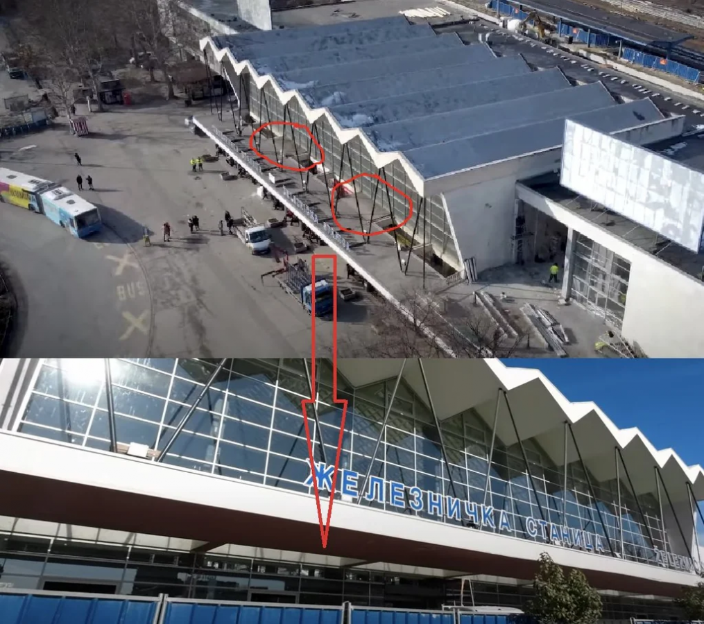

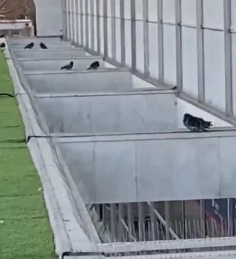

Приликом реконструкције које није било, уклоњена су два хоризонтална бетонска носача са надстрешнице која се урушила! Слике су приложене да видите како изгледа.
Pogledajte prilog 218260Pogledajte prilog 218261
То је то!
Bravo, to je to! Sada je jasno zašto je pala. Još dodajte galeriju.
То је то!
Koliko vidim taj betonski "nosač" nije imao nikakvu funkciju sem da štiti ulaz i izlaz od kiše. Štaviše samo je dodatno opterećivao nadsrtešnicu jer to nije deo nadstrešnice več naknadna ploča koja je dodata da se ne bi kislo (ili je to lim, ne vidi se lepo, u zavodu se napominje lim). Uzrok pada je najverovatnije dodata težina, radovi koji su narušili statiku i uklanjanje držača sa krova.
Без жеље да браним Шешељеву чељад, Весић ипак није радикал. Зло у Срба је свих боја и уверења.
Koliko vidim taj betonski "nosač" nije imao nikakvu funkciju sem da štiti ulaz i izlaz od kiše. Štaviše samo je dodatno opterećivao nadsrtešnicu jer to nije deo nadstrešnice več naknadna ploča koja je dodata da se ne bi kislo. Uzrok pada je najverovatnije dodata težina, radovi koji su narušili statiku i uklanjanje držača sa krova.
Уклањање тог дела бетона је могло да оштети суседне конзоле.
Slažem se, kao i rekontrukcija celog objekta. Ne znam samo da li je to beton ili lim jer se u rešenju od zavoda spominje uklanjanje lima iznad ulaza i izlaza.
Па, наравно. Галерију су направили тако што су бушили рупе у унутрашњем делу зграде, што је то још додатно ослабило конструкцију. Право је чудо да се читав предњи део није урушио и побио још људи. Још доказа.
Ako se ne varam ovo su bile metalne ploce koje je trebalo zameniti staklom (to je zavod odobrio)
Lim najverovatnije, pošto tu gde je pokriveno se i dalje vidi stari mermer.
