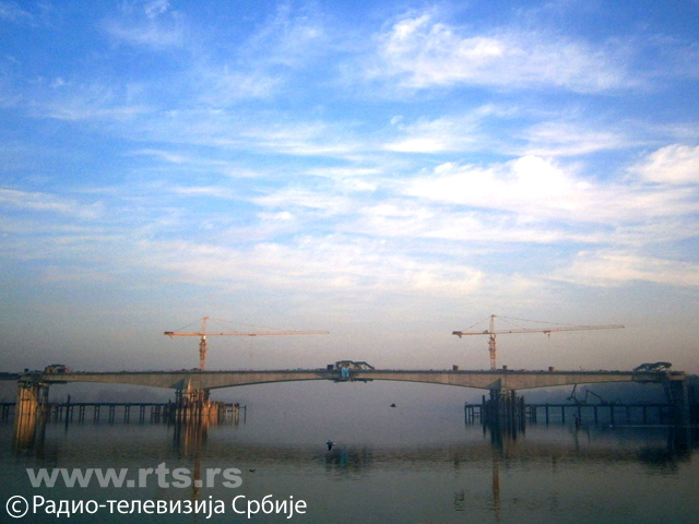

Са жељом да и у новој години буде још оваквих пројеката ево мало сличица снимљених за викенд:
Није још спојен главни распон, врше се последње припреме, остала су још она завршна два метра:
На конзоли према Борчи спојен је завршни део од 6 метара:
тај део конструкције је већ скинут са металних подупирача, а штемују се и привремени бетонски ослонци:
конструкција према Земуну је још на подупирачима:
Кад споје завршних 6 метара на земунској страни и уклоне све ослонце уследиће и коначно спајање на средини:
Са борчанске стране путује клизна оплата:
ради се четврти сегмент, остало је још једанаест:
на земунској страни завршава се први од два приступна сегмента:
арматура, арматура...
није им лако али су упорни:
А на 70-ту годишњицу ослобођења овуда креће неки нови живот...
Срећна свима 2014.!!! :vops:
Укњижен плусићћћ.
Их бре, тек следеће године за она два метра да се спаји главни распон. :lol:

Мала симболика - макар и кроз маглу али се види на шта мост подсећа и зашто је леп:
