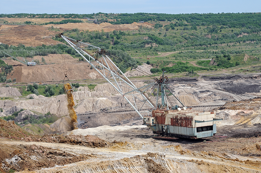

4. 200км канала би се радило другом технологијом, не тим малим машинама већ багерима дреглајнима, нпр. како је рађено измештање корита Колубаре
