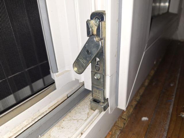

Gde kod nas mogu da se kupe rezervni delovi za okov prozora, mislim naravno na maloprodaju?
Meni konkretno je preminuo deo dole na slici, Siegenia si2000 je okov, izgleda da im je to slaba tacka pa da uzmem par komada za rezervu dok ih ima...
Pogledajte prilog 252838
Skinite deo koji se pokvario (napomena - gornja i donja rigla nisu iste!!) i probajte u

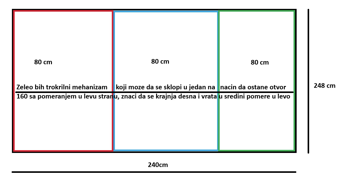

Dragi clanovi nakon sto sam dosao do nadam se idealne konfiguracije za svoje prozore zeleo bih savete i za zamenu stolarije za terasu.
Stan ce se kompletno sredjivati i bitno nam je da i prostor na terasi bude potpuno iskoristiv.
Na ovoj slici dole mozete videti kako je trenutno uradjena terasa.
Sta bi bio vas savet kako da se uradi terasa, a da bude funkcionalna u smislu da se vidi priroda u koju stan gleda ?
Stan je inace na 2. spratu i naravno ako je bitno kutije od roletni su sa unutrasnje strane, ovde bi mogle da se izmeste da budu napolju 99%.
Ukoliko eventualno nije neophodno mozda ne bi montirali nikakve roletne tu, bas smo otvoreni za sve predloge.
Moja neka ideja je da se tu stave ili 3 prozora koja mogu nekim kliznim mehanizmom da otvore ceo taj prostor ili neka 4 elementa, ali da mogu da se otvore na nacin da se sve vidi, nikako ne zelimo da zastaklimo terasu u potpunosti, to ni pod razno. Takodje stavili bi komarnike pa ne znam koliko oni uticu na eventualno resenje. Voleo bih da mi ukoliko je moguce i @deka u akciji pomogne oko izbora staklopaketa ukoliko ovde budu na kraju zavrsili prozori. Unapred hvala svim clanovima :)
Ono za sta nam jos treba pomoc je unutrasnji deo, odnosno onako kako stolarija izgleda kada na terasu treba da se izadje iz predsoblja i to je prikazano na slici dole.
Ovde nas takodje zanima sta bi bili neki Vasi predlozi i na sta obratiti paznju, koji tip stakla da se stavi, vrata i slicno....
Moja neka ideja je da se ponovo stave neka vrata recimo celom duzinom i visinom koja bi mogla da otvore terasu tako da ona bude produzetak tog predsoblja ili eventualno ako mogu da se stave neka dvokrilna vrata sa kliznim mehanizmom negde na pola duzine i da se tako izlazi na terasu.
Unapred hvala, svaki savet je i vise nego cenjen :)

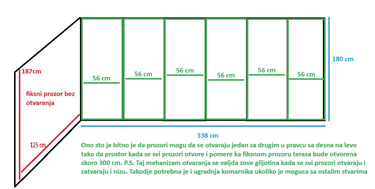

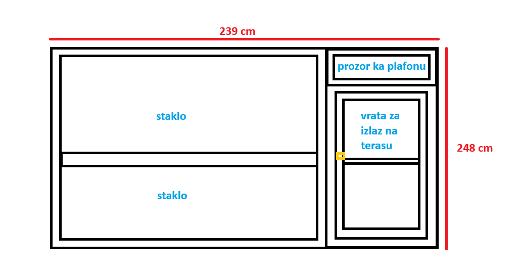

Pogledajte prilog 253077
Pišete kako bi ste menjali stolariju na terasi, ali nikako ne bi da zastaklite skroz terasu, ali da je funkcionalna, a i da se vidi priroda. Crtež i opis mi se nešto ne gađaju, a ima dosta nepoznatih u jednačini.
Mislim da bi trebalo da pođete od toga da vam bar neki pouzdan proizvođač stolarije dođe, snimi mere i situaciju generalno, sasluša vaše želje i čestitke, i da vam da ponudu. On bi trebao na licu mesta da vam preporuči načine otvaranja, pvc ili alu, roletne da ili ne i gde, komarnici da li mogu i u kom slučaju, i svašta još nešto.
Možemo ovde svašta da pišemo i predlažemo, a možda ništa ili vrlo malo može da se izvede na licu mesta.
Hvala na komentaru @deka u akciji . Da li bi preporuka za spoljni deo terase, slika 1 gde su roletne bila ALU ili PVC stolarija ?
Za unutrasnji deo koji je spojen sa predsobljem i kuda se izlazi na terasu smo smislili da hocemo 3-krilne prozore sa kliznim mehanizmom koji mogu da se pomeraju tako da budu slozena sva 3 na jedno mesto i bude slobodnog prostora za prolaz nekih 160cm. To bi trebalo da je izvodljivo... ( slika 2 iz objave gore ) . Uradili bi prozore kompletnom visinom znaci 248
Zelimo da sama terasa bude funkcionalna, da ne bude kao komora neka sa 100 pregrada, zelimo da se vidi priroda na koju se pruza pogled sa terase. Zar to nije funkcionalno?

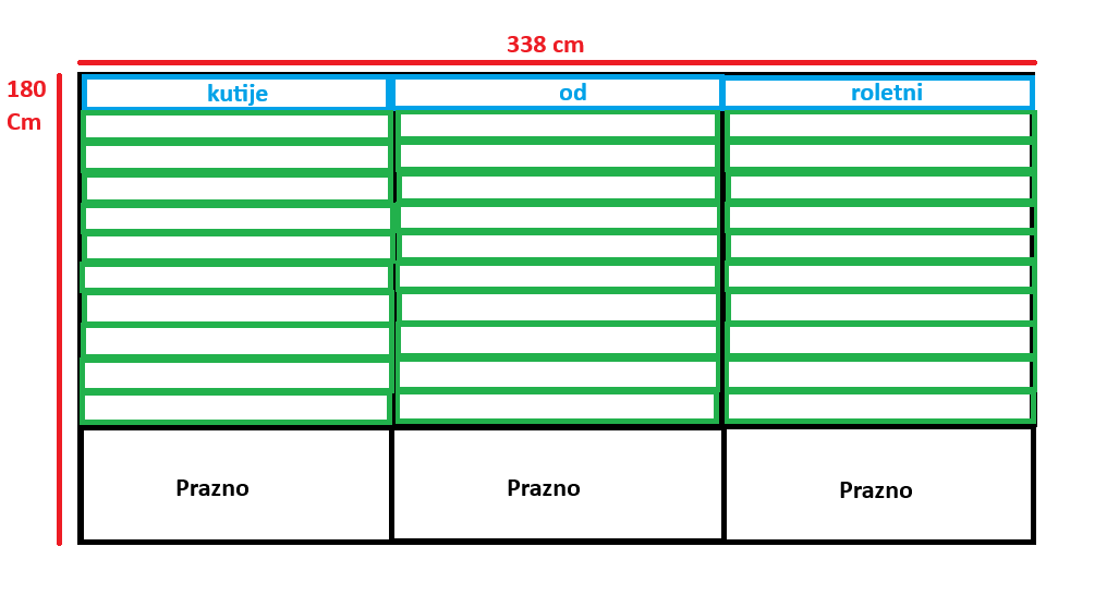

Crtez br.1 je onako kako je trenutno, sa 3 dela koje imaju sa sobom roletne koje mogu da se spustaju.
Mi bi inciijalno izbacili roletne, ali ako mislite da je bolje da se zadrze razmislili bi i o tome,
