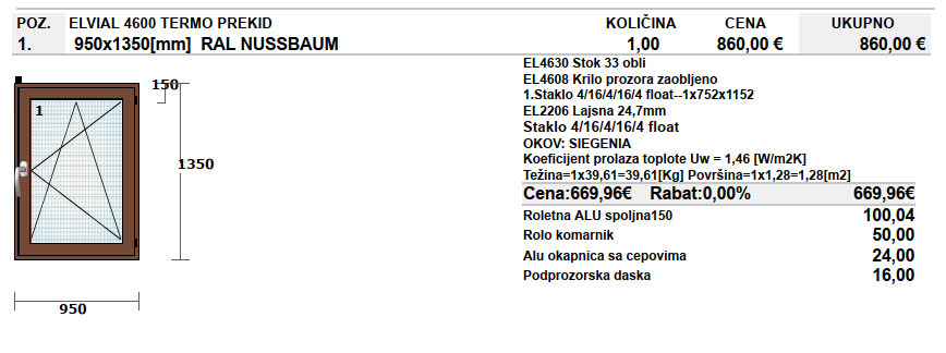

Vidim da je skoro neko pisao cene bas za ta 2 profila pa da ih na neki način uporedite.

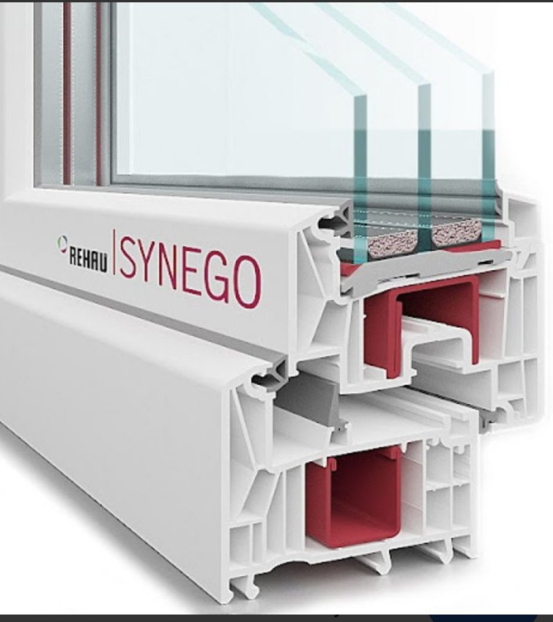

Čelični profil služi da učvrsti taj pvc profil. Zato se i zove ojačanje.
Svako ima neke svoje oblike, ali i svako deklariše neku "čvrstoću" pvc profila u vidu momenta inercije za pojedinačne profile, i sve to mora da bude po evropskim standardima i normama.
Veka ima zatvorenu kutiju u štoku, ali "U" ojačanje u krilu, kao i svaki drugi proizvođač.
Čelično ojačanje po katalogu ne bi smelo da bude ispod određene debljine (recimo 1,5 - 1,7 mm), ali proizvođači stolarije često štede i stavljaju tanje ojačanje pod izgovorom da je to dovoljno i u redu.
Da,mislio sam na zatvorenu kutiju u stoku pa možda zbog toga daje bolju statiku u poredjenju sa Rehau na duže staze. Pitanje je šta će biti posle 20 i više godina? Vreme će pokazati…
