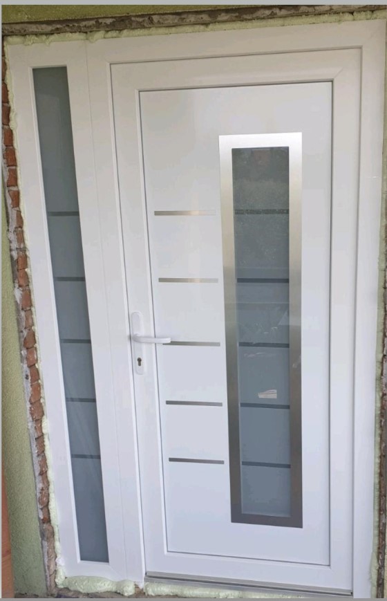

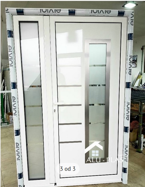

Da li mi možete pomoći oko izbora ulaznih vrata za kuću. Dimenzija 1360x2110
Imam ponudu za vrata gde bi štok i krilo bilo izrađeno od PVC Shuko profila, a sam panel bi bio Alu.
Kao na fotografiji. Cena za ovu varijantu 1000e.

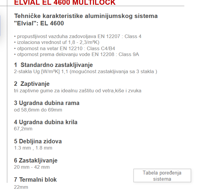

Druga varijanta je sve da bude alu, profil Elvial, još nisam dobio konačnu cenu, ali oko 1400-1500e
Na nekoliko mesta sam čuo da PVC nije dobar izbor za ulazna vrata, da vremenom dolazi do problema. Te da je alu mnogo bolji za ulazna vrata, izdrzljiviji. Ne znam šta je istina, a razlika u ceni nije uopšte mala.
Pogledajte prilog 257878
Ako se u taj Schuco ubaci čelično ojačanje po katalogu i stave kvalitetne šarke i ako je profil beo, neće biti problema.

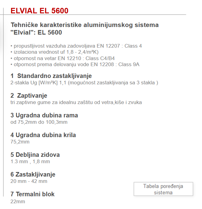

Aluminijum jeste čvršći i izdržljiviji, ali ne i Elvial baš. Tanki su zidovi profila.
Mislim da je ovde pvc bolja varijanta, ako je to pravi odnos cena.
