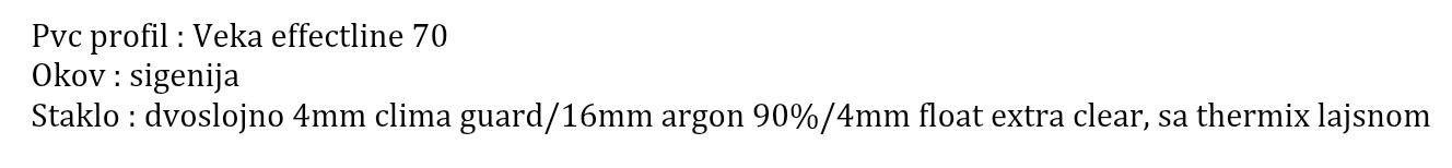

Na primer za dvoslojno 4mm climaguard/16mm argon 90%/4mm float extra clear ? To ste preporucivali ranije za dvoslojno.....

Ovo što sam preporučivao je ipak malo bolje od ovog što su vam ponudili. Vidite da vam stave između stakala thermix lajsnu, ako već to radi Profy Glass.
Ne jurite troslojno.
