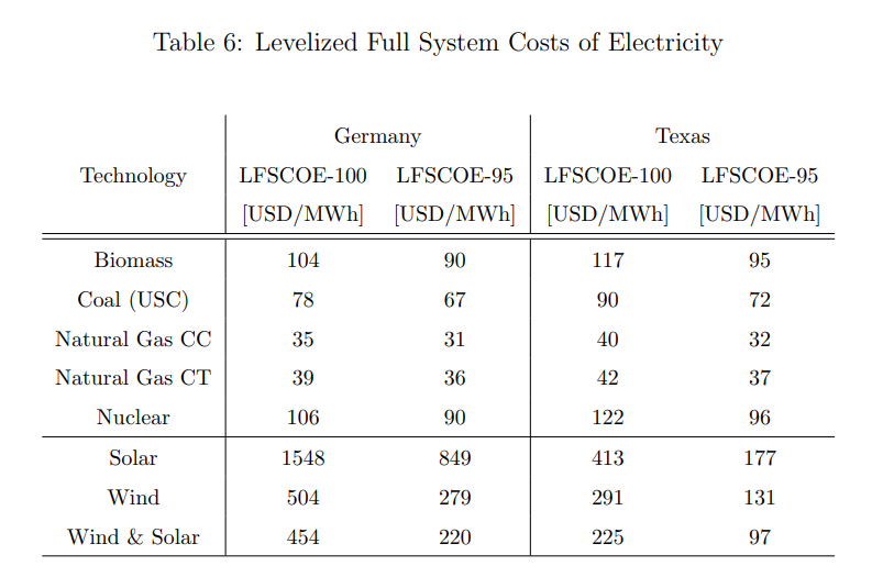

Лазардова студија користи модел приказивања цене кроз LCOE на кратки рок који не приказује трошкове додатних елемената система неопходних да би један електроенергетски систем могао да функционише са неким извором (нема балансирања и билансирања) те је по мени неадекватан за оцењивање оптималног енергетског микса. Поготово зато што је билансирање (сезонско складиштење енергије) у ствари највећи трошак сваке електране а предност нуклеарке је што поред радног века 60год нема потребе за додатним капацитетима за билансирање.
Погледајте LFSCOE (Levelised Full System Cost Of Electricity) за одређени удео коришћења неког извора у прериоду од бар 60год:

Pogledajte prilog 195197
Најгоре је што немате само једну технологију извора у систему тако да се не гледа LFSCOE-100 (100% учешћа једног извора нпр. Албанија или Парагвај са хидро) већ се мора прерачунати за планирани енергетски микс. Горња табела приказује како мале промене претпоставке учешћа неког извора у миксу утичу на цену (табела је за 100% и за 95% учешћа извора).
Један модел енергетског система упоређујете са другим тако што за одређени период (слепци 25 год, паметни 100год.) планирани годишњи биланс потрошње са дефинисаним резервама за балансирање и билансирање и планирану најмању и највећу снагу израчунате LFSCOE система.
