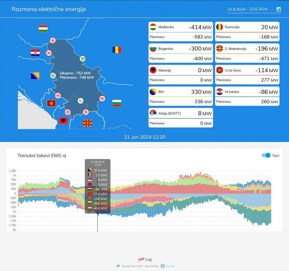

Dok se još vidi u bazi podataka, da vidimo ko nas je spasio 21. juna u 12:20
Spasilo nas je to što smo u tom trenutku uvozili 752 MW, ili čak četvrtinu prosečne potrošnje u junu, i to od sigurnih snabdevača Mađarske i Bugarske kojima se sistem ne ruši teko lako. Iz Crne Gore je tada dolazilo samo 114 MW. Pa nema puno veze ni sa Vučićem ni sa podmorskim kablom do Italije.
Pogledajte prilog 202578

Moram da se ispravim. Sasvim je moguće da je podmorski kabl iz Italije imao veliku ulogu. Gledajući ove dijagrame shvatio sam da je umesto stanja neposredno pre raspada trebalo gledati stanje i pre i posle raspada, pa onda računati PROMENU tokova energije. Tako bi dobili nešto više informacija o tome šta se moglo dešavati u samom trenutku kaskadnog raspada sistema u više susednih država. Na web sajtu dobijamo nove podatke o stanju na svakih punih 10 minuta. Podaci iz vremena neposredno pre raspada su uzeti u 12:20. A prvi podaci posle raspada su snimljeni u 12:30. Kad se sve to uradi dobijaju se sledeći rezultati i bitno složenija slika događaja.
Stanje pre raspada.
Prekogranicna razmena elektricne energije Srbije u trenutku regionalnog raspada sistema 21.06....jpg
Grafik pre i posle. I vizuelno je lako uočljiv diskontinuitet, tj velika preraspodela prekograničnih tokova energije između 12:20 i 12:30
Stanje posle raspada.
Numerička analiza
I da ponovim dve poslednje stavke u tekstualnom obliku.
Zanemarljiva promena ukupnog bilansa energije Srbije. Isti veliki uvoz i pre i posle raspada sistema. Međutim velika preraspodela u tome od koga se uzima a kome se daje, i koliko.
Slede grubo opisani bilansi promena po državama (u odnosu na trenutak pre raspada) u trenutku neposredno posle raspada, tj. u 12:30.
Sa ukupno 726 MW smo pomogli Mađarskoj, Hrvatskoj, Rumuniji i Bugarskoj bilo trenutnim povećanjem našeg izvoza njima, bilo smanjenjem našeg uvoza od njih.
Ovo je nadoknađeno tako što :
- Bosni smo smanjili izvoz za 245 MW
- Makedoniji smo uzeli još 125 MW, pa je naš uvoz dostigao 321 MW
- Iz Crne Gore i sa Kosova smo povukli ukupno 401 MW. Prepostavljam da je to došlo podmorskim kablom iz Italije pošto se u Crnoj Gori dalekovod grana ka Prištini i ka Srbiji, pa je možda moguće da je havarijski uvoz iz Italije do Srbije došao i preko Kosova i preko Crne Gore. Sve to bi naravno tek trebalo proveriti.
Kabel sa Italijom takođe je ispao. DC nisu isto kao AC. Za jednosmerne struje je podešen protok na MW, ali za naizmenične struje sledi po Kirkofove zakone, pa je gledanje na fizičke tokove malo nezahvalno. Potrebno je sagledati komercijalne tokove (plan-realizacija).
Jednosmerni kablovi takođe ima ulogu da može brzo da pomogne u slučaju prekida sistema, jer ne zavisi od frekvencije dve različite zemlje.
Nakon raspada na Balkanu, dalekovodi su se postepeno uključivali sa delimičnim opterećenjem mreže, pošto je veći deo Evrope imao stabilnu frekvenciju. Ali bila je malo veća jer je potrošnja na jugu pala. Velika promjena struje između Crne Gore i Srbije rezultat je činjenice da Crna Gora ima hidroelektranu i termoelektranu povezane interkonektivnim dalekovodi sa Srbijom. Ako nema potrošnje u Crnoj Gori, energija ide u Srbiju i šire. Struja nije mogla da dođe iz Makedonije preko Crne Gore, pa je išla u Srbiju, što je smanjilo uvoz iz Mađarske i povećalo izvoz u Hrvatsku i Rumuniju. Planirani uvoz i izvoz Srbije ostali su približno isti jer se realna potrošnja nije menjala, menjala se samo proizvodnja, zbog prevelike frekvence.
U Srbiji nije došlo do kolapsa zbog dobre povezanosti sa susedima, gde su dalekovodi imali dovoljan kapacitet, ali i blizine elektrana u Crnoj Gori. Hrvatska ima problem na jugu jer je povezana sa Bosnom preko 220 kV. A ako izpadne u Bosni, nemaju dovoljno kapaciteta preko drugih dalekovoda u Hrvatskoj. Sistem je napravljen za Jugoslaviju i danas su to crne tačke loše povezanosti unutar svih zemalja bivše Jugoslavije. Samo je Slovenija do sada izgradila 2x400 kV između nuklearke i Ljubljane kako bi izbegla prekide zbog mogućeg prekomernog fizičkog izvoza u Italiju.
