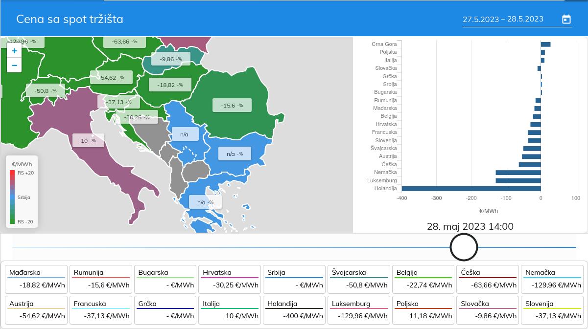

U pravu si. Srbija ili izvozi struju po ceni od 0 evra po MWh (samo da neko hoće da je uzme) ili se povukla sa berze. Veliki uspeh EPS-a. Biće dobre zarade :)
Ipak, bar nismo Holandija koja mora da plaća 400 evra po MWh da bi neko pristao da mu poklone struju. To vam je nagrada kad ste previše dobri :)
Pogledajte prilog 163185
Naravno, problem su stalne kiše i puna akumulaciona jezera. Pošto u mreži proizvodnja uvek mora da bude jednaka potrošnji, kad imaju višak proizvodnje jedino što mogu je ili da negde u inostranstvu nađu dodatno opterećenje za generatore ili da ih isključe, a ovo drugo nije baš jednostavno i bezazleno sa generatorima tako ogromne snage. Onda se više isplati nekome platiti da preuzme viškove nego stalno uključivati i isključuvati generatore. Pogotovo ako su tu još i nuklearke čiji je režim rada još teže brzo menjati. To je još jedna korist od velikih kapaciteta za skladištenje reverzibilnih elektrana. Da ih imamo dobar deo ove vode bi smo mogli da sačuvamo za kasnije, a istovremeno bi bila lakša ovakva balansiranja snage. Ne bi smo zavisili od inostranstva ni u tome.
