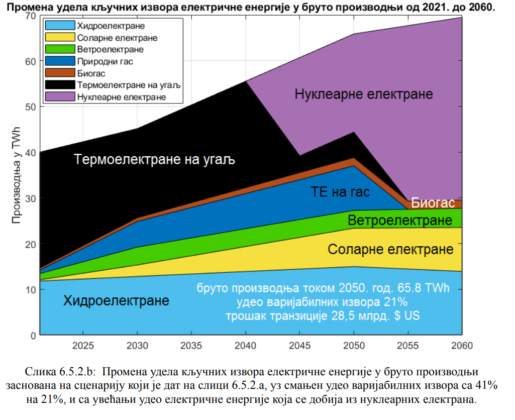

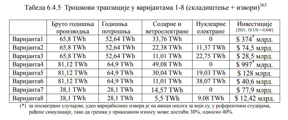

По мени веома квалитетан документ који разматра са техничке и економске стране теме о којима разговарамо је
У горе наведеном документу на стр. 191 после разматрања 8 различитих модела енергетске транзиције има упоредна табела:
Kao и више предлога транзиције од којих је један:
Мислим да свако кога интересује питање које сте поставили (ма пусти свет, шта је најпаметније за нас?) треба да прочита овај документ и донесе сопстене закључке.
Pogledajte prilog 164561
Pogledajte prilog 164562
