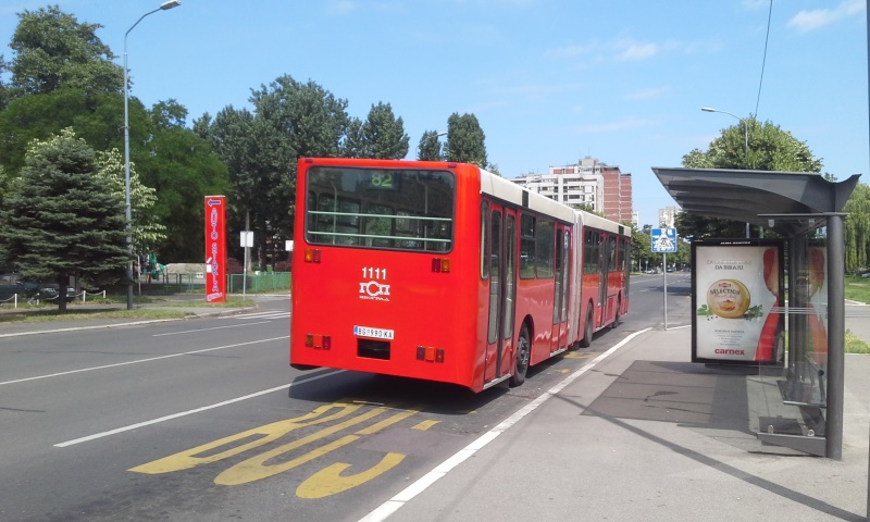

Inače, sinoć me do Sremčice vozio IK-201 gb 1111. Uskoro puni 14 godina al leti ko aždaja. :D Za pola sata sam stigo od GŽS do naselja. Odlično se drži, i iznutra i spolja. Izgleda da ga čuvaju tamo u Centrali.

1111 na 82
*Чувају га лепо у погону Нови Београд, Централа је за трамваје.
Remontovan je kompletno 1111 još pre dve godine mislim. Dobra serija, koja je do dolaska Solarisa radila odlično. A onda je već počela da ih nagriza standardna boljka, korozija, a i povelika kilometraža je uzimala svoj danak.
