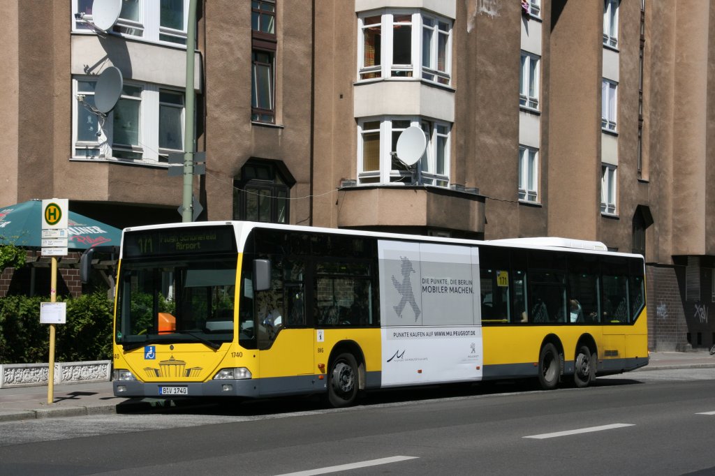

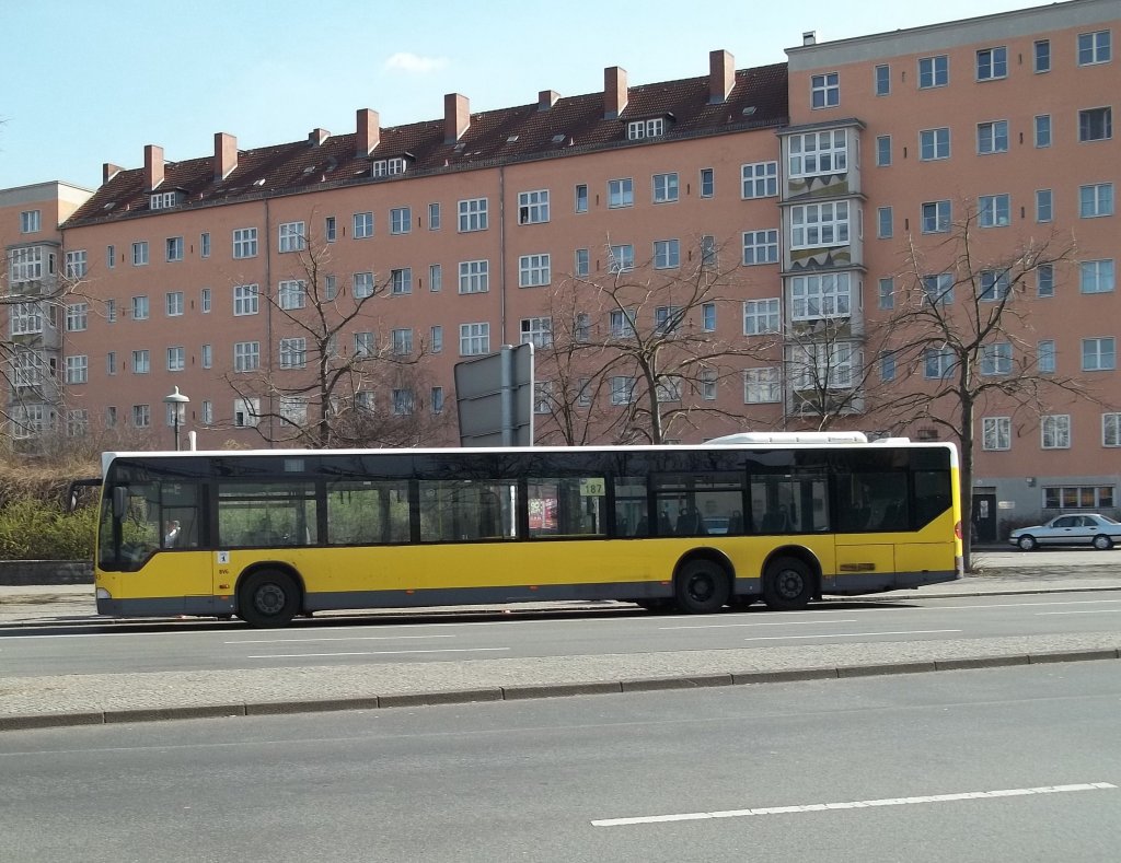

Evo kako to izgleda u Berlinu:
^^^Solo za guranje, 3 vrata.
^^^Zglobni
