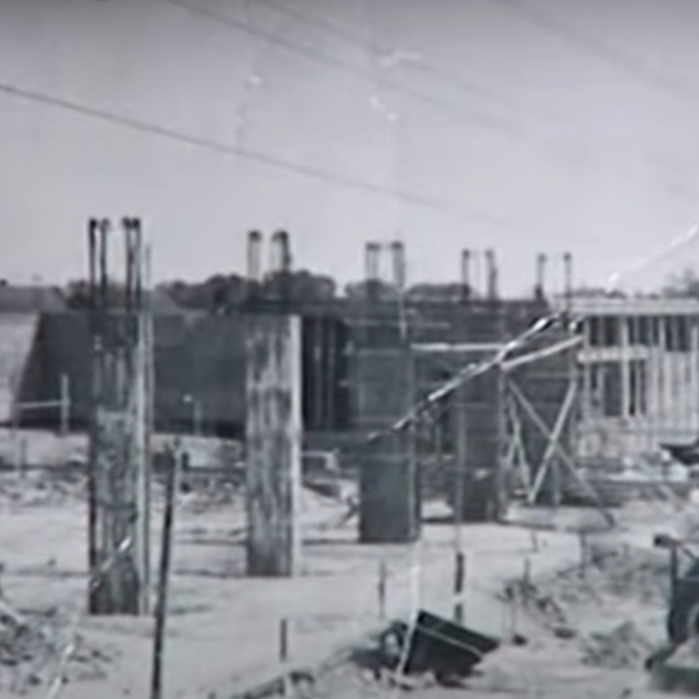

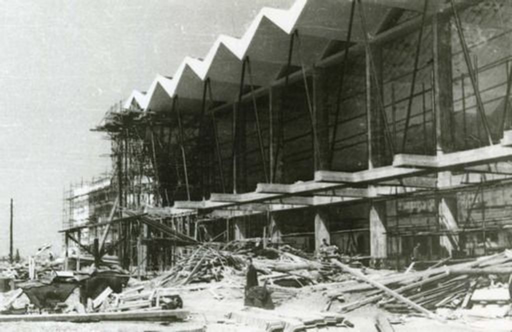

okej, slabo se vidi na fotografiji, nisam siguran da je prekid betoniranja izveden u nivou nadstrešnice mada dozvoljavam tu mogućnost (načelno se slažem da stubovi imaju preveliku visinu da bi se betonirali odjednom).
dozvoljavam čak i mogućnost da veza jeste realizivana kao kruta/uklještena što ne menja moje uverenje da uzrok pada nije slom veze greda-stub već popuštanje veze zatega-krovna ploča (nakon čega je, po logici stvari, moralo da dođe i do sloma oslonačke veze grede na stubu)
moji konstrukterski rezoni ne nalaze opravdanje da ta veza greda-stub bude kruta (ponavljam, dozvoljavam da jeste tako urađena) jer sa stanovišta aksijalnih sila u najvitalnijem delu konstrukcije - a to su, složićemo se valjda, upravo zatege/vešaljke - uklještenje nema nikakav učinak. s druge strane, uklještenjem se u stub uvodi dodatni moment što - po meni - nepotrebno uvodi dodatno "slabo" mesto u konstrukciji. praktični učinak uklještenja, razume se, utiče na delimičnu redukciju momenta savijanja poprečne grede i smanjenje njenih ugiba ali mislim da su - u konkretnom slučaju - benefiti manji od potencijalnih problema (u odnosu na zglobnu vezu).
dakle, teorijski, nije greška ali, bar što se mene tiče, nikada to tako ne bih radio.
