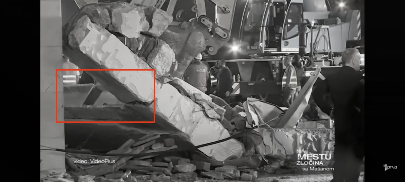

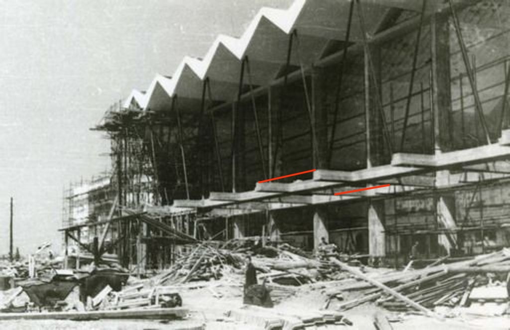

Što se tiče prethodno pominjanih greda i njihovih pozicija:
Mislim da su poprečne grede imale obrnuti T presek u celom punom delu nadsrešnice i da su na njih oslanjane prethodno pominjane grede na po 2 mesta, kao ivične, što je zaključeno na osnovu sledeće slike na kojoj se vidi jedna od pozicija pominjanih greda.
Pretpostavljam da je taj presek onda promenjen u U presek, u delovima nadstrešnice gde su otvori (slobodan prostor) između poprečnih greda, kako bi se formirali horizontalni kanali za odvodnjavanje.
Po ovoj slici bi se moglo zaključiti i da je bilo prisutno više slojeva betona.

Ima smisla to za horizontalne sile samo mi se cini da je ovo mesto bilo kriticnije cak gde je promena krutosti tj spoj ovog punog dela sa ovim slobodnim gredama, sto se u ovom crvenom pravougaoniku dobro vidi, nego sam spoj sa objektom.
@dalisecujemo
Hvala za info. Da ovde se vidi i greda i puno slojeva, verovatno original ploca i 2 kosuljice
Izvinjavam se, greška... Ova obeležena nikako ne može biti ivična, ona je bila unutar punog dela nadstrešnice.
Ivična je nakon pada bila uz samu fasadu, što se jasno vidi iz drugog ugla. Ona, kao i jedan deo punog dela nadstrešnice su uklonjeni do trenutka kada je nastala ova fotografija.
Takođe, ivične su imale i ravnu površinu na stranama koje su oblagane:
