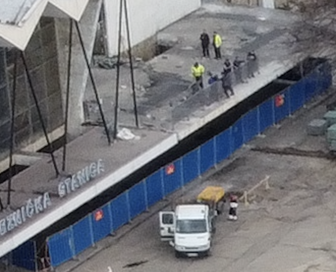

Да ли је могло од утицаја бити то што су скеле подупирали шипкама- подупирачима постављеним на надстрешницу, тј. да ли сме такве конструкције излагати додатном оптерећењу?

Која је била сврха последњих радова у станичној згради?
Пре око две недеље су радници били у згради и радили нешто око нове терасе у станици...
Pogledajte prilog 218361
To je bilo pre 2 godine, nebitno.
izgleda da jeste.

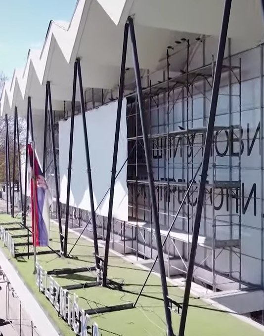

Ovde je za divno cudo, sve postavljeno pravilno koliko vidim. Skele ne stoje na nadstresnici vec na tlu, prolaze kroz otvore uz fasadu. A poduprte su ovim kosim sipkama koje prolaze kroz prosecen plafon nadstresnice, tako da se ne oslanjaju na nju vec takodje na tlo.
Edit - to je makar namena ovih isecenih otvora, ali deluje da su neki podupiraci ipak na nadstresnici. No nebitno, sta smo sve nasli da je dodato tu, sta je sve moglo da zardja vremenom i sta je sve radjeno...
