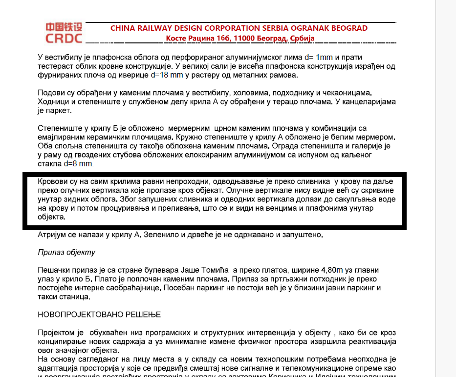

Ja mislim da to nisu bile betonske ploce, vec neki lim koji je stitio od kise valjda, ima ga na nekoj od slika iz drugog ugla na prethodnim stranama. Deluje da je taj lim naknadno stavljen da stiti od padavina. Bio je tu i pre i pretpostavljam da to nema veze za ovaj slucaj, ako je bio lim.Isekli su i ove betonske ploce koje su drzale nadstresnicu prilikom radova...
Pogledajte prilog 218282
(slika preuzeta od korisnika dzoni28 sa SSC)
