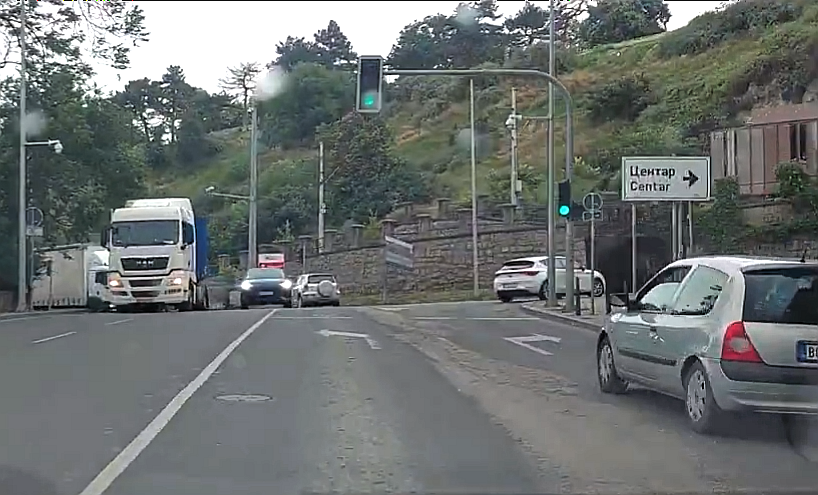

Za ovaj tunel nije bitno da li će tramvaj ići samo do okretnice ili oko Kalemegdana. Ali, ako neće ići Pariskom onda će biti mnogo lakše izgraditi bez ukopavanja ispod pruge ulazni portal na kraju Karadjordjeve.
Pogledajte prilog 199092
Може портал тунела на месту овог шминкерског ноћног клуба, беше Молокини. А трамвај може да отане уз пешачку зону (мада сам ја пре за зону умереног саобраћаја), а најбоље би било да се трамвај пребаци на средину где је сад коловоз, да се зидине Сингидунума испод шина откопају и конзервирају да буду под ведрим небом.

Može tu negde pored tog kluba, ali prvo da vidimo šta će biti sa idejom o pešačkoj zoni u Pariskoj i gde će ići tramvaj, smo do okretnice ili oko Kalemegdana. Ali u oba slučaja portal tunela može da bude na tom mestu.

Овде би ваљало и портал мало да зарони још пре зида испод трамвајске пруге.

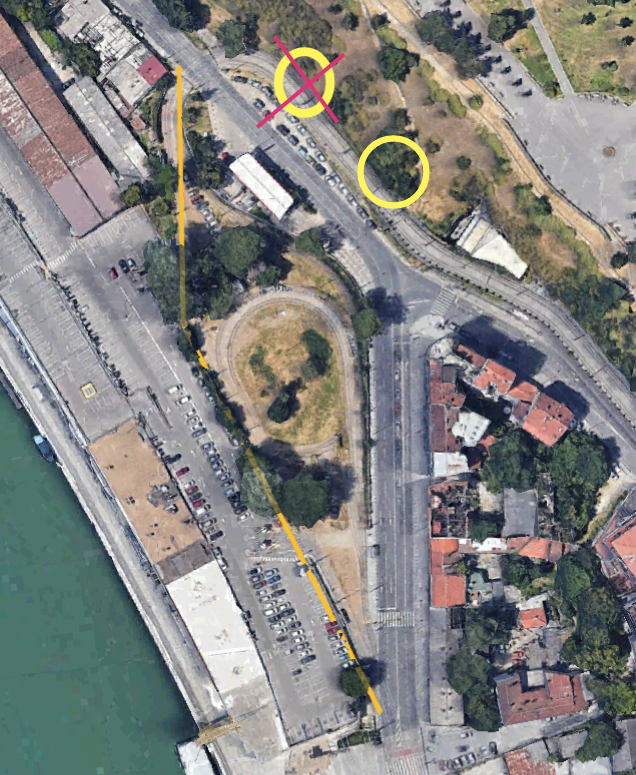

Dakle ta ideja sa tunelom ispod Pariske nikako ne ide. Ali mi smo ranije o tome dosta pričali, pa sam se tada potrudio da analiziram sve moguće pozicije potencijalnog tunela. Ispalo je da se taj tunel ipak može napraviti, i to još lakše nego ovaj ispod Pariske, samo ako mu se ulaz pomeri bitno naniže. Tako da bude naspram benzinske pumpe kod tramvajske okretnice. Time spuštamo kotu tunela duboko ispod površine zemlje i sigurno idemo (kroz kompaktni kameni peščar) ispod svih arheoloških slojeva i svih instalacija, poznatih i nepoznatih. Tako tvrđava može biti upisana u Unesko, jer saobraćaj ide daleko ispod nje. Nigde se ne mešaju, ni fizički ni vizuelno, niti joj je gust saobraćaj igde blizu.
Ovo naravno podrazumeva uklanjanje benzinske pumpe i tramvajske okretnice. Međutim taj prostor je previše skup i za jedno i za drugo. Zatim, probijanjem tunela ispod Kalemegdana, bulevar Vojvode Bojovića se može ukloniti, a tada benzinska pumpa ovde gubi svrhu, dok je tramvajska okretnice ionako planirana za izmeštanje. Tako se ništa ne gubi. A tada dobijamo i sledeće dodatne prednosti. Na lokaciji tramvajske okretnice ima mesta za raskrsnicu ili okretnicu dovoljne veličine, tako da ona ima veću propusnost od ove sada (ulice na njoj bi bile: Karađorđeva, tunel, i Pariska naviše). Zatim se raskrsnica odmiče od ugaone zgrade na ćošku Karađorđeve i Pariske, pa se tu može bitno proširiti trotoar za razne restorane, kafiće, ulaz u pećinu sa druge strane ulice, ili šetnju dalje, ka Donjeg gradu. Takođe, onda možemo ukloniti i zemljani nasip na kome je sada početak ulice Vojvode Bojovića, pa bi se kota zemljišta spustila na nivo sadašnje tramvajske okrenice, a ne sadašnje ulice Vojvode Bojovića (tunel je tako još dublje). I poslednje, Karađorđeva ulica onda ne mora da skreće desno kod Rečne kapetanije, nego može da nastavi savršeno pravo, tačno ka poziciji sadašnje benziske pumpe i ka ulazu u tunel koji je ravno u produžetku.
Tako smo ostvarali direktu vezu raskrsnice Karađorđeva-Parska, sa jedne strane tunela, i sa druge, ulice Cara Dušana. Tunel bi izlazio na prostoru uklonjenog Zološkog vrta (što je takođe u planu jer sada zbog K-distrikta i oslobađanja severoistočnog sistema tvrđavskih bedema to ionako mora da se uradi). Onda gore možemo zatvoriti Parisku ulicu i spojiti pešačke zone Knez Mihalove i park Kalemegdan, a dole rekonstruisati deo tvrđave u Donjem gradu jer više nema bulevara Vojvode Bojovića. A soliteri na Savi i Dunavu bi onda takođe bili međusobno spojeni širokom saobraćajnicom, baš kao što vlasti žele (ali sada kroz tunel, tako da nikome to ne smeta). Ovo rešenje pokriva sve do sada izražene želje, lako ga je napraviti kroz prazan i kompaktan peščar, i ne smeta ničemu. Evo i dijagrama koji sam tada uradio:
