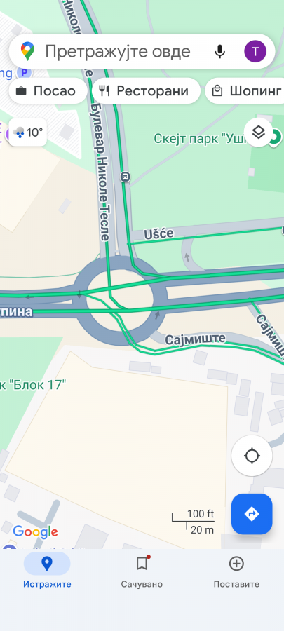

Tri nova kružna toka na Novom Beogradu kod TC Ušće
Google nacrtao kružni tok, ali se i dalje ne pokazuje ispravno - saobraćaj je nacrtan po starim putanjama.
