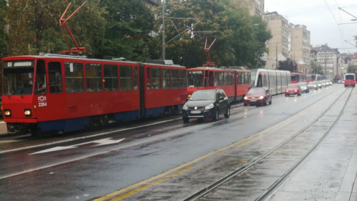

Превременим укидањем пруге по старом савском ове слике ће бити чешће
