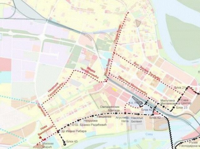

Eво планова за трамвај из стратегије развоја јавног превоза у Београду до 2033. године.
До 2027. у плану су следеће трасе:
- блок 42 - Тошин бунар (дуж булевара Милутина Миланковића, 2,32 км)
- Сава центар - Тошин бунар (дуж булевара Зорана Ђинђића, 4,41 км)
- Јурија Гагарина - Нова Виноградска (1,39 км)
- Јурија Гагарина - блок 42 (дуж Црвене Армије/Ђрођа Станојевића, 1,12 км)
- Славија - Калемегдан (дуж Краља Милана, Теразија, Трга и Васине, 2,33 км)
- Црква Светог Марка - Теразије (дуж булевара Краља Александра и Трга Николе Пашића, 0,7 км)
- Патријарха Димитрија - Кнежевац (исправљање трасе од БИГа право улицом Ослобођења, 0,7 км)
До 2033. у плану су следеће трасе:
-Тошин бунар - Бежанијска коса - др Ивана Рибара (дуж улица Тошин бунар, Николе Добровића, Марка Челебановића, Недељка Гвозденовића, Сурчинске и др Ивана Рибара, 4,74 км)
-Студентска - Ивићева (од Студентског града до Сенског трга дуж улице Тошин бунар, 1,8 км)
-Баново брдо - Лабудово брдо (дуж Ибарске магистрале, 4,85 км)
-Устаничка - Мали Мокри Луг (дуж булевара Краља Александра, 2,23 км)
-Омладински стадион - Панчевачки мост (дуж Мије Ковачевића и Вишњичке до Аде Хује, 3,2 км)
-"Трансверзала" Булеавр ослобођења - КЦС - Прокоп (новопланирана саобраћајница, 0,9 км)
И у плану након 2033. су:
-Ада Хуја - Крњача (од Аде Хује новом Дунавском до Панчевачког моста, па преко њега до Крњаче, 2,16 км)
-Крњача - Збег (дуж Зрењанинског пута, 8 км)
У плану је и набавка 144 нископодних трамваја дужине 32 м.
-План за проширење мреже на НБГ је солидан осим трасе дуж булевара Црвене Армије и Ђорђа Станојевића, та веза Јурија Гагарина и моста на Ади је морала да буде преко Марка Христића, и краће, и брже.
-Исправљање пруге ка Кнежевцу ми се исто свиђа, као и продужеци пруге од Устаничке и Бановог брда.
-Продужетак пруге кроз центар града природним трасама је одличан, у суштини повратак на предратна решења. Штета само што није у плану и траса Ушће-Бранков мост-Бранкова улица-Призренска-Теразије.
-Трансверзала до Прокопа је занимљиво решење, штета само што је слеп крак и што је баш далеко у плановима, те се плашим да ће и та саобраћајница бити рађена тек после 2027.
-Трамвај преко Панчевца до Збега је неупоредиво боље решење него преко моста на Ади Хуји, и драго ми је што су одустали од првобитне идеје. И овде има кружења, али није страшно. Мада је и даље чудан овај планирани сноп метроа, БГ воза и трамваја на делу од Панчевца до Аде Хује.

Ај сад погледај колико трака има Улица Недељка Гвозденовића на Бежанијској коси :D
Ту на Бежанијској коси боље да из Марка Челебановића трамвај скрене у Норвешку и Грчку. Евентуално да продужи до Ледина докле буде проширена Сурчинска. Мада доста зависи од тога где ће бити окретница за потез 600.
