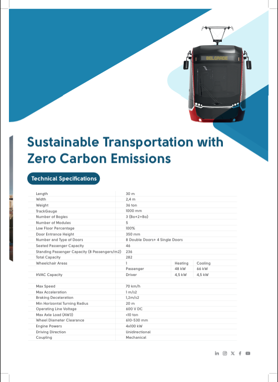

Хвала. Први пут да неко да бар неке конкретне податке о ономе што смо купили. Па хајде сада да анализирамо:
Чиме је Божанкаја боља од Шпанског прототипа из 2009.:
-1- Модел има 6 референци, од чега једна за метарски колосек. Каф Урбос 3 је имао 3 референци тада, од чега 0 за метарски колосек.
-2- Осовинско оптерећење до 10 тона. Каф до 11 тона.
-3- Пречник точка Каф 560/500мм, полупречник точка Божанкаја 610/530мм. Већи пречник точка значи мању опасност од искакања из колосека, већа трајност и точка и возила, али опет, исти проивођач је нудио и већи полупречник точка 620/540. Оптимално би било као код Кончара 600мм пречник истрошеног точка.
-4- Погонска постоља су (полу) обртна. Односни имају као и Кончар за разлику од Кафа механизам за регулацију заношења у кривини и преко скретница.
-5- Већ по пројектованим параметрима се оријентишу на већи капацитет од Каф са мање места за седење, и више за стајање.
-6- Извучен је скоро максимум из могућности кретања путника унутар возила у условима уског колосека и ниског пода. Она седишта 1,5 је боље решење него седишта по 2 са обе стране, па и Кончаревог по једно седиште + бескорисна буџа до прозора. Возила широка 2,65м, код којих су седишта на постољима 2+2 користе градови који су своје трамваје почели да граде од нуле.
-7- Општа снага мотора 400кв, док је код КАФ 460кв. Односно, мање се "силују" подстанице. То значи да иста мрежа може да подржи више трамваја.
Поновљене грешке су:
-1- Вучна формула је без погона на све осовине, а што је очекиван услов за брдску трамвајску мрежу.
-2- Божанкаја нуди моделе од четвороосовинских са три модула и дужине Катице, до 8-осовинских са 7 модула дужине дупле Катице (око 40 метара), а што је стандардна дужина београдских перона (осим тек пар изузетака). Требало је или искључиво те дуге са 7 модула дужине око 40 метара, или делимично дуже, делимично краће.
-3- Серија возила са Каф је мала (30 возила), а са овим је још мања, тек 25. Ако се из разлога ограничених финнсија иде на такву набавку, обавезно се прави као "тендер са могућношћу проширивања", или да се дозволи куповина више таквих возила без тендера са правом корекције цене једино по основу доказаног поскупљења репроматеријала.
-4- Изостављање домаће сервисне подршке, и макар делимичне локализације производње (неки делови).
-5- Непостојање кон***енције у додели посла, па макар и фиктивне. Чак и фиктивна кон***енција у намештеном послу онемогућава фаворизованог произвођача да намеће услове.
-6- Набавку не прати ни један пратећи инвестициони пројекат (рецимо, трамвај са стандардима ЛРТ ка Видиковцу или Бежанијској коси). Улажемо у трамвај, а остајемо на истом.
Још нам је непознато:
-1- Квалитет завршне обраде! Не заборавите да су и Манови које је 2001. донирао Јапан били са турском завршном обрадом.
-2- Понашање у различитим временским условима, киша, снег...
-3- Положај пантографа је на напред али само на рендерима, а што је правилно код Катице и Швајцарца. Код Кафа је на назад, а што је неправилно за београдски тип трамвајске мреже.
-4- Да ли ће накок гарантног рока стопа имобилизације бити 50%+ као код КАФ.
-5- Да ли је у уговору предвиђено резервни делови за типа 15 година, што може бити разлог оправданости цене.
Карло, формула је Бо-2-Бо, ја бих рекао да имамо погон напред и назад, (а средина је без погона)
Јуче или прекјуче неко је написао да КАФ има само једну погонска колица. Ако само ово горе добро схватио и ако је ово за КАФ тачно, ипак је ситуација малкцие боља?

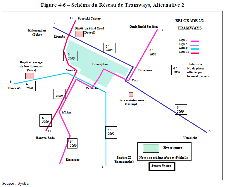

Nemoguća misija sa trenutnom organizacijom mreže, jer tramvajski koridori imaju i po 4 linija, da bi se uvelo potrebna je reorganizacija mreža, odnosno smanjivanje na 2 ili 1 liniju po Koridoru, ali i proširenje kako bi se mreža razgranula.
Činimi se da su Francuzi u prvoj deceniji ovog veka odradili studiju reorganizacije linija, ali ne mogu da nađem.
A niko nije primetio širinu bezveskaje 2.4 to je najširi tam u bg katica 2.2 spanać i divag 2.3 jos samo fali da zahvati neku banderu
Ionako se tramvaji jedva provlace dole u onoj rupcagi kad se spusta sa mosta na adi i jos nocu u mrklom mraku mile 1 na sat da ne bi zveknuli u neku banderu ili semafor. Kako ce "turcin" da se izbori sa tim, mozda ce biti blindiran napred :D
Dobro zapažanje.
Ako je negde usko neće ih stavljati na te linije ali čisto sumnjam da će to unapred da isplaniraju. Pre će biti da mora da se desi neki karambol pa tek onda da uključe mozak malo.
Дакле могућа после реорганизације. Ја бих се упустио у тај захват, да не кажем да бих гледао и да прешијем колосек, или да оставим оба на једном коридору - где то има смисла.
2,4м је само по себи одлично за београдксе гужве, али да може да буде проблем, рецимо скретање код правног може. Рецимо сусрет два таква трамваја и оба да треба да скрену једна у Београдску улицу а други из Београдске на БКА. Осим широког сандука ту је још и проблем што су колица далеко од кљуна тј почетка трамваја.

Jer neko primetio položaj pantografa?
U 20 marki da će pred izlaz iz garaže da izlome pantograf.
Mnogo je udaljen. Kod kafa i ostalih tramvaja pantograf je iznad vozača. A kod Aga Aganlije je više bliže zlgobu tj. bliže drugom segmentu.
Не разумем због чега би се ломио ако је даље од возача? У овом конкретном случају.
