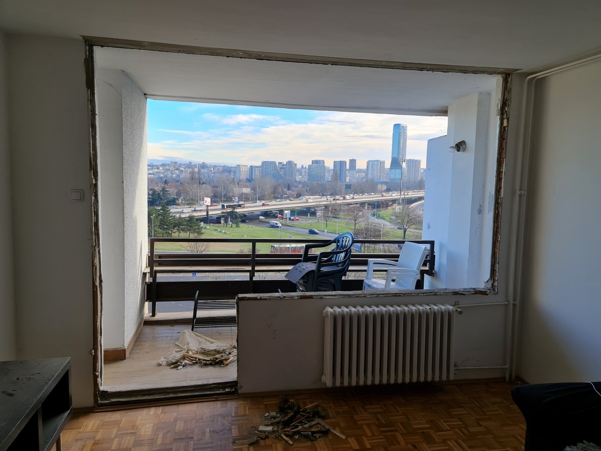

da se javim sa iskustvom sa Janjic Stolarijom,
pre tacno 7 dana su bili momci da ugrade stolariju a danas smo zavrsili spaletne i molerkse poslove.
ostao sam u cudu kada su mi se javili pre dve nedelje da najave da ce ugradnja biti 16.12. jer su u dan
ispostovali dogovor i rok. Nisu trazili avans pri potpisivanju ugovora - vec placanje po zavrsenom poslu!
momci koji su ugradjivali su veoma profesionalni i poprilicno brzo su odradili, do 17h je sve bilo gotovo uz pauzu cekanja alu stolarije od malo jacih sat vemena.
sto se same stolarije tice, Kömmerling 76, deluje veoma lepo sa sivom zaptivnom gumom, veoma debeo profil od 76mm, sad nemam prostora za daske :ROFLMAO:
ali zato dihtuju za sve pare! neverovatno koliko je spoljna buka utisana - nista se ne cuje unutra, a troslojno staklo iznutra na dodir ruke je maltene toplo 🥰
zvezda dnevne sobe - alu podizno-klizni sitem Alumil S650 je fenomenalan, iskeno nisam ocekivao posle svih procitanih prica da ce toliko dobro da dihtuje i izoluje buku,
moja topla preporuka ko ima vecu povrsinu pri izlazu na terasu. Verovali ili ne, ceo stan je sada topliji sa jednim radijatorom manje od 17 rebara!!!
ako nekoga interesuju neki detalji, detalji stolarije, mehanizma okova ili generalno jos neke fotke neka slobodno pise,
ja cu sad postaviti samo podizno klizni profil jer samo njega imam u telefonu :D
