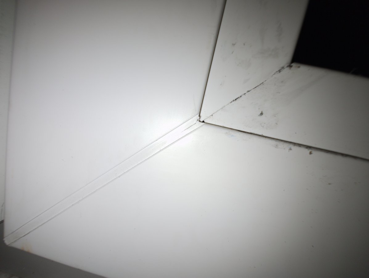

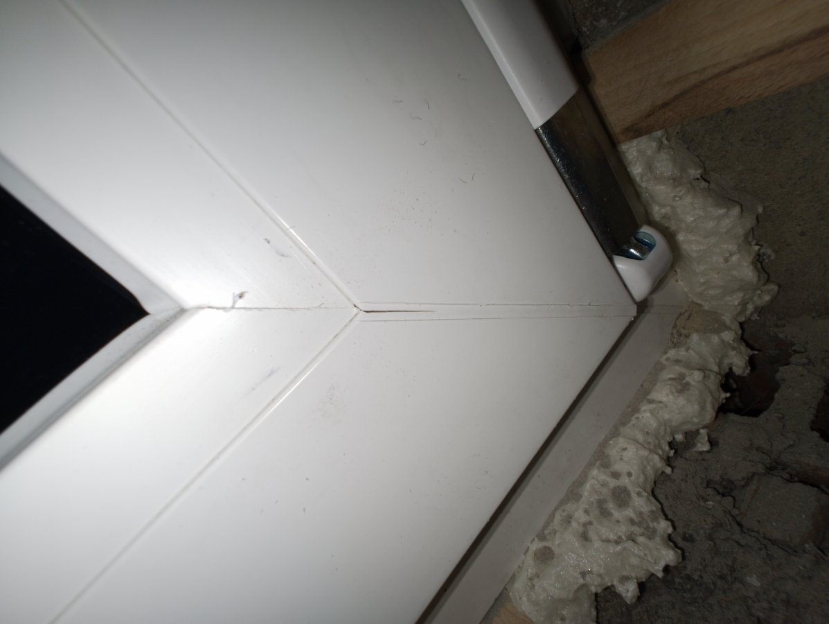

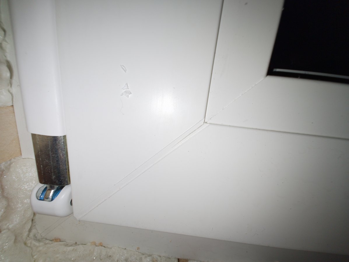

Sta je ovo? I koliko utice na cvrstinu/trajnost profila?
Napukao je var, tamo gde se spajaju profili.
Zvati odmah te koji su radili, da zamene krilo.
