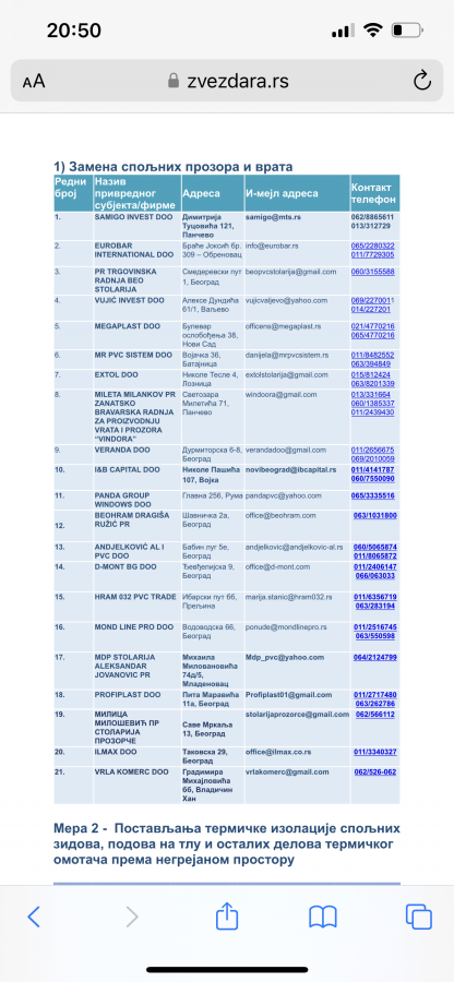

Da li neko nekog zna koji se prijavio za subvenciju nekih opstina koji daju za zamenu prozora ?
Da li je to realno dobiti ?
Ja bih to jako voleo iskoristiti i koliko shvatam ovo su firme koje imaju saglasnost na opštini zvezdaraPogledajte prilog 209226
ako je realno, da li imate neku preporuku koju od ovih firmi kontaktirati da ne bude da oni mi naplate 50% više hah
Preko subvencija ćete sigurno platiti više nego na slobodnom, otvorenom tržištu.
