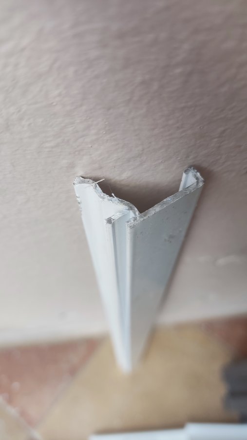

Postovanje,
Menjam stakla na Alu profilima, fiksni prozorina terasi, medjutim, ne uspevam da vratim lajsne, kao da ima neka "fora" ili moraju da se zakucavaju gumenim cekicem...pa ako moze pomoc i savet.

Postovanje,
Pogledajte prilog 165106
Ne mora čekić.
Prvo ispod stakla zavučete ovaj deo koji je krivudav. Kada otprilike ne možete dalje da gurnete, ravni deo bi trebalo da bude u istoj ravni sa krilom ili štokom. Zatim blago gurnete ili udarite malo gumenim čekićem lajsnu na dole, kako bi onaj mali zubić na krivudavim delu ukopčao u žleb. Sve to oko stakla vrlo pažljivo, molim Vas. Gumeni čekić "vucite" po staklu.
Onda stavljate gumu, na kraju.
Javite kako je ispalo.
