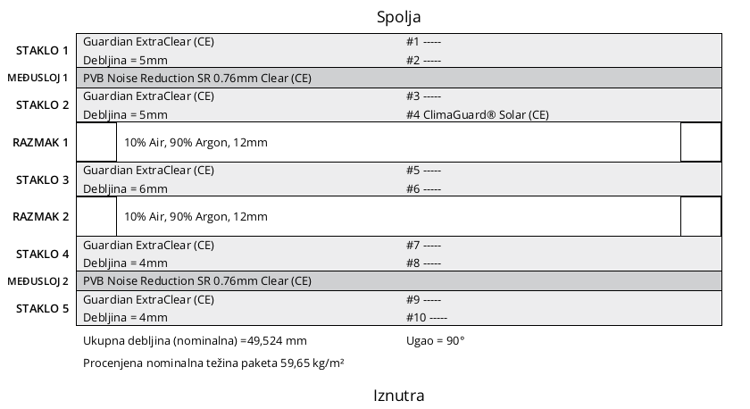

Za potrebe izuzetno stare banatske kuće, u kojoj se sada nalazi škola, tražim odgovarajuće prozore i sve propratno što bi moglo da nam osigura Ug manji od 1.0W/m2K, i izuzetnu zvučnu izolaciju. Objekat je prizemni, a ulica je kapilarna i tranzitna za tešku mašineriju gde je udarna buka veliki problem, poljoprivredne mašine koje prolaze kroz grad i hitne službe sa sirenama, dok je pešački saobraćaj dodatni izvor buke. Deo kuće koji bi se radio u prvoj fazi je okrenut ka jugozapadu, i toplota je izuzetna tokom leta, ali su spoljašnji zidovi 85cm i pravljeni su od naboja, tako da je prozor jedina slaba tačka.
Zbog ovih karakteristika u istraživanju sam se odlučio za staklopaket 55.2(ExtraClear + PVB SoundControl + CG Solar)/12mm (90% Argon)/6mm ExtraClear/12mm (90% Argon)/44.2(ExtraClear + PVB SC + ExtraClear).
Ovaj staklopaket bi trebao da nam pruži do 50db zvučne izolacije i Ug manji od 1.0W/m2K.
Moje pitanje je, da li je pametnije ovakav staklopaket staviti u PVC ili u Alu profil? Da li možda imate neke druge predloge koji bi mogli da eventualno postignu slične ili iste performanse ekonomičnije?

Poštovani @deka u akciji
Pogledajte prilog 162146
Hvala.
Poštovani, vidim da ste problemu a i njegovom rešavanju pristupili veoma ozbiljno i dosta duboko tehnički. Svaka čast.
Za staklopaket imam dve sugestije - prva je da staklo br 4 ima niskoemisioni film/low-e, a druga sugestija je da međulajsne od 12 mm budu Thermix ili warm-edge.
Uz ovakav staklopaket dobićete Ug sigurno ispod 0,5 W/m2K, a i zvučnu izolaciju od 50 dB, verovatno. To su izvanredno dobre vrednosti. Ova dva poboljšanja će poskupeti vrlo malo već ozbiljno skup staklopaket, koji je maltene jedino rešenje problema.
Naravno, ovakav staklopaket može da napravi samo ozbiljna staklarska firma, a u Srbiji ih ima manje od prstiju jedne ruke.
Takođe, težina od 60 kg/m2 za staklo je veoma zahtevna, jer krilo prozora sa sve staklom, profilima i okovom ne sme da bude teže od 130 kg, toliko proizvođači deklarišu nosivost za pvc okov i ne snose nikakvu odgovornost za nedajbože neki problem ako se nešto desi zbog velike i veće težine.
Sve ovo ima ipak više smisla staviti u pvc profile, jer su ekonomičniji, imaju bolje izolacione karakteristike, i na kraju, kvalitetniji su.
Mali problem je što se mora tražiti pvc profil koji može da primi staklopaket od 50 mm, sa tim da da mora da ima pored dva obavezna dihtunga i treći dihtung, srednji. To uglavnom mogu da pruže pvc profili sa 6,7 ili više komora.
Sve ovo je dosta zahtevno i veliki izazov, ali nije uopšte neizvodljivo.
Svaku sreću Vam želim i javite kako je ispalo.
