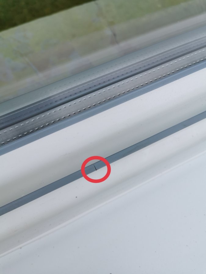

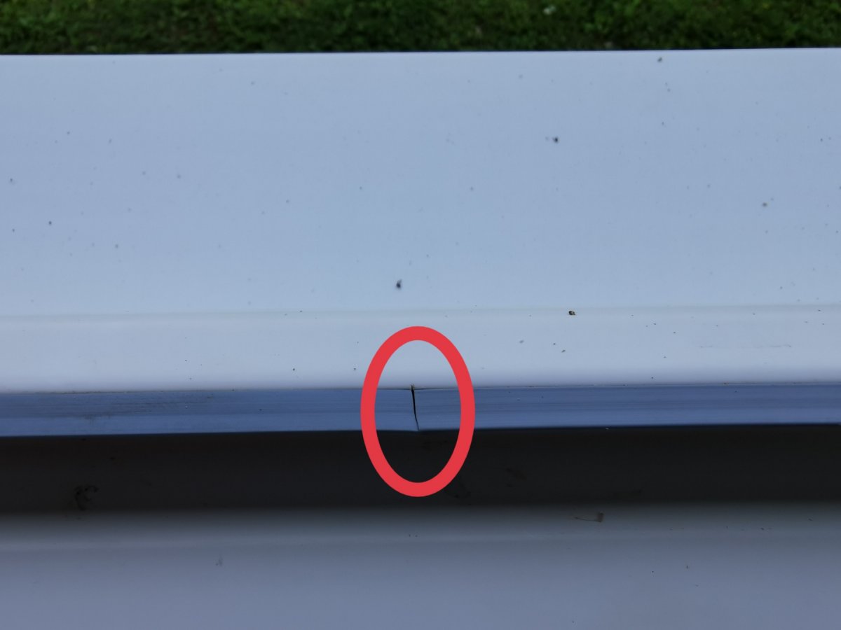

Drugi dan sam video da je na velikom prozoru okov REZE a trebao je da bude SIGENIA-Aubi i da je na delu većeg krila dihtung guma na štoku u donjoj i gornjoj horizontali presečena, takođe na štoku su bile vidljive po 4 rupice zalivene silikonom (zaključak je da su majstori pogrešili stranu gde ide T prečka pa su to silikonom zatvorili i samim tim su na tom delu dihtung i oštetili)!
Prosledio sam vlasniku slike oštećenja i posle par dana je došao i zamenio diht gume što meni nije pilo vodu jer guma fabrički dolazi na profilu i nije isto kada se mašinski utisne i ručno namesti.

Evo sličica kako je guma bila isečena i video sa vodom u štoku.
