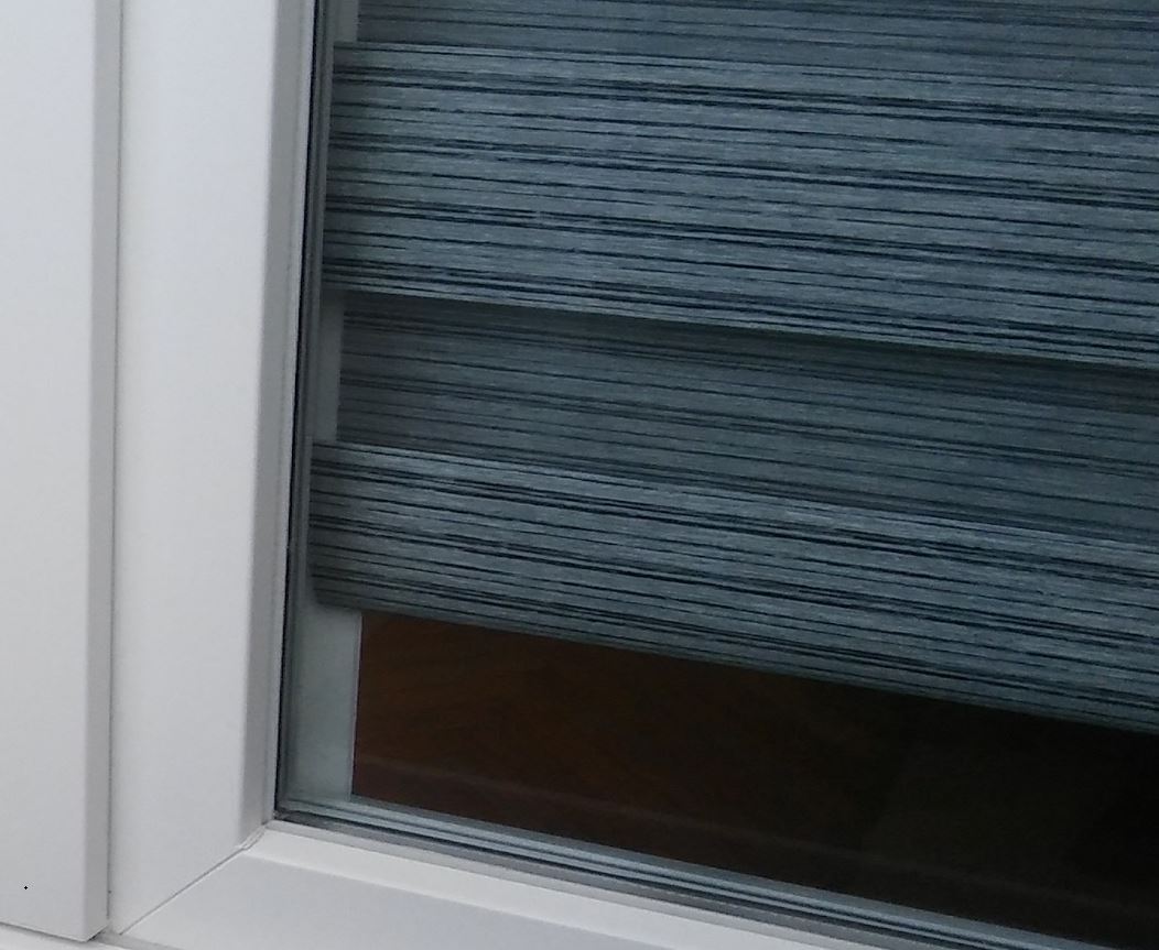

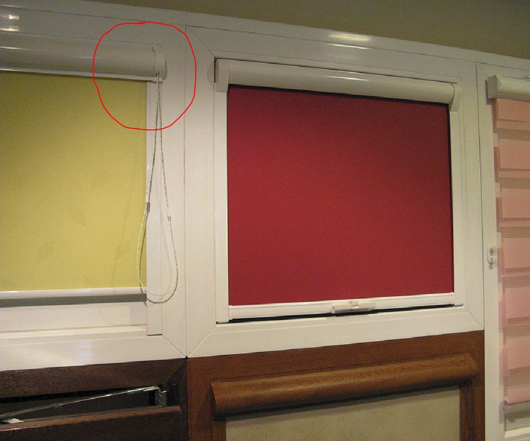

Iz ličnog iskustva toplo preporučujem dan-noć zavese.
Kao prethodni korisnik venecijanera u starim drvenim prozorima sa duplim krilima ( gde je venecijaner bio u samom krilu između stakla), u varijanti koja je sada izvedena na PVC stolariji dobijena je ista zaštita od prodora sunčevih zraka. Ono što nećete dobiti sa zavesama je potpuna zatamljenost, mada i to zavisi od materijala koji želite da izaberete.
U mom slučaju su bila balkonska vrata, gde je odabir materijala za zavesu bio limitiran prostorom u kućištu gde se namotava zavesa. Puniji neprozirni materijali (slični plišu) su deblji i ograničena je dužina zavese. Izbor je pao na najtamniji materijal, iako su vrata na severnoj strani, ali je u pitanju spavaća soba.
Na prvoj slici je prikazan pogled sa spoljne strane gde se primećuju vođice sa unutrašnje strane, koje ne dozvoljavaju da se zavesa njiše kod otvaranja-zatvaranja vrata.
Na drugoj slici je zaokruženo kućište koje je iskorišćeno i vide se vođice. U ovom slučaju je moguće otvaranje pod uglom od 90 stepeni.
Na dva prozora takođe imam zavese dan-noć, i isti mogu da se otvaraju pod 90 stepeni pa i više, jer se sa iste strane nalazi i traka (gurtna) za roletne. Te slike nažalost nemam.
