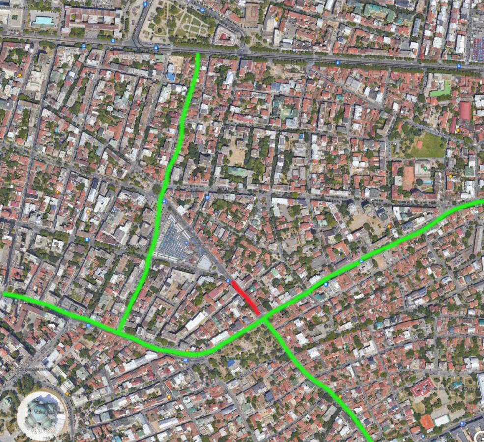

Ovako nešto. Naravno, ovo važi za one koji idu od LB ka Slaviji i ne mogu da kod Čuburskog parka skrenu iz Maksima Gorkog u Cara Nikolaja.

Ali sa obzirom da Maksima G. moze da bude 2+2 u delu gde sam oznacio crvenom bojom
E al upravo taj deo je problem, jer mislim da ovde ne mogu da stanu četiri trake a da trotoari ne budu bukvalno za jednu osobu. Bojim se da će MG od Čuburskog parka do Kalenića moći da bude maksimum 2+1. Ali i to se da nadomestiti ovim izmenama koje sam nacrtao. Jer bi se time em dodala jedna traka MG na toj deonici, em bi se ubrzao protok na raskrsnici kod Čuburskog parka, em bi još posle MG prodisao od Č. parka na dole. Tako da malo po malo po malo i mislim da bi se sve dosta ubrzalo u tom reonu Kalenić - Čuburski.

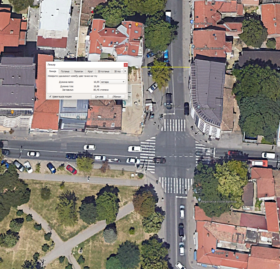

Sada sam merio, ima 17m. cetiri trake po 3m. Ostane 2,5m za pesake sa obe strane. Deluje da je izvodljivo 2+2 kroz celu MG, skroz do autoputa. I onda posle autoputa se uliva u Peka Dapcevica. Tako je po planu, a kada ce biti, ko zna.
Uh... znači tačno fali još metar-dva i bilo bi super. Jer taj potez, Čuburski park - Kalenić pijaca, je poput lokalnog centra tog dela grada, i tu stalno ima pešaka. Maxi, pošta, više ugostiteljskih objekata, krojač, frizer, menjačnica... Ono što nije skockano u i oko Kalenića, smestilo se tu.
Zato mislim da bi ipak bilo previše da budu četiri trake odnosno da bude po 1,5 m za trotoare. Osim ako ne izvedu fintu pa malo skrešu širinu traka na minimum minimuma. A ne bi im bio prvi put. :D Na primer, kolovoz Kolarčeve ispred nekadašnje pekare Toma, od ivičnjaka do ivičnjaka, je uži nego što bi trebalo. Znam jer sam pre mesec dana video kako u jednoj traci stoji 26 na stajalištu ispred pekare, iza njega trolejbus u drugoj traci, u suprotnoj traci stoji autobus na 31 i ispred njega 26 koji stoji na stajalištu ispred one Blue turističke agencije. Znači: 26 - 29 - 31 - 26, poređani svako u svojoj traci. I nisu mogli da se mimoiđu. Morali su oba smera da sačekaju da jedan od 26ica krene jer ne mogu da stanu sva 4 vozila istovremeno između ivičnjaka a da se ne očešu barem ogledalima.
