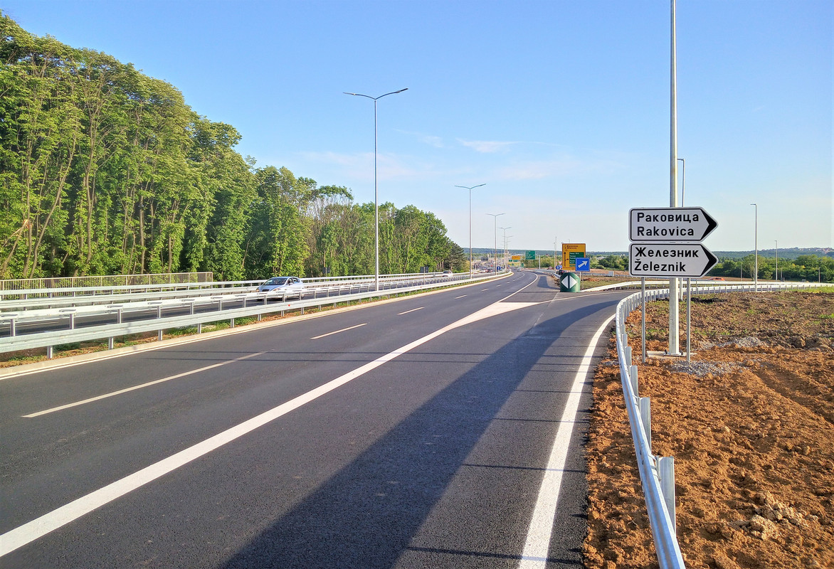

Коначно једно паметно расуђивање о изграђеној петљи "Петлово брдо". Плусићћћ за @Пиглета.

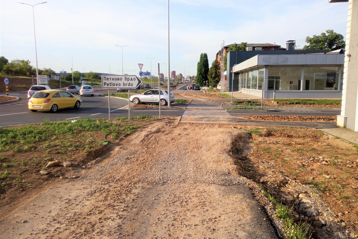

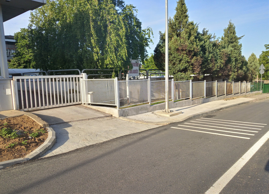

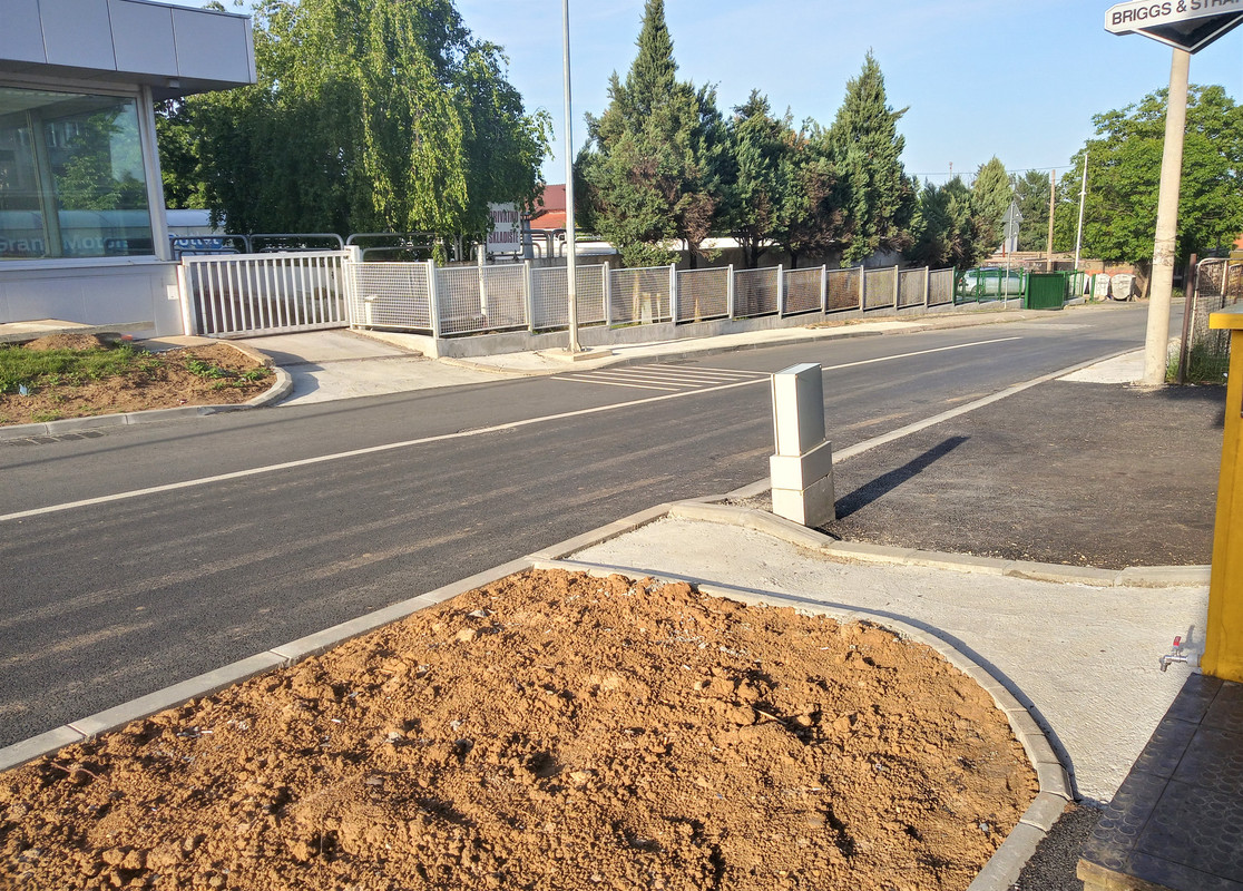

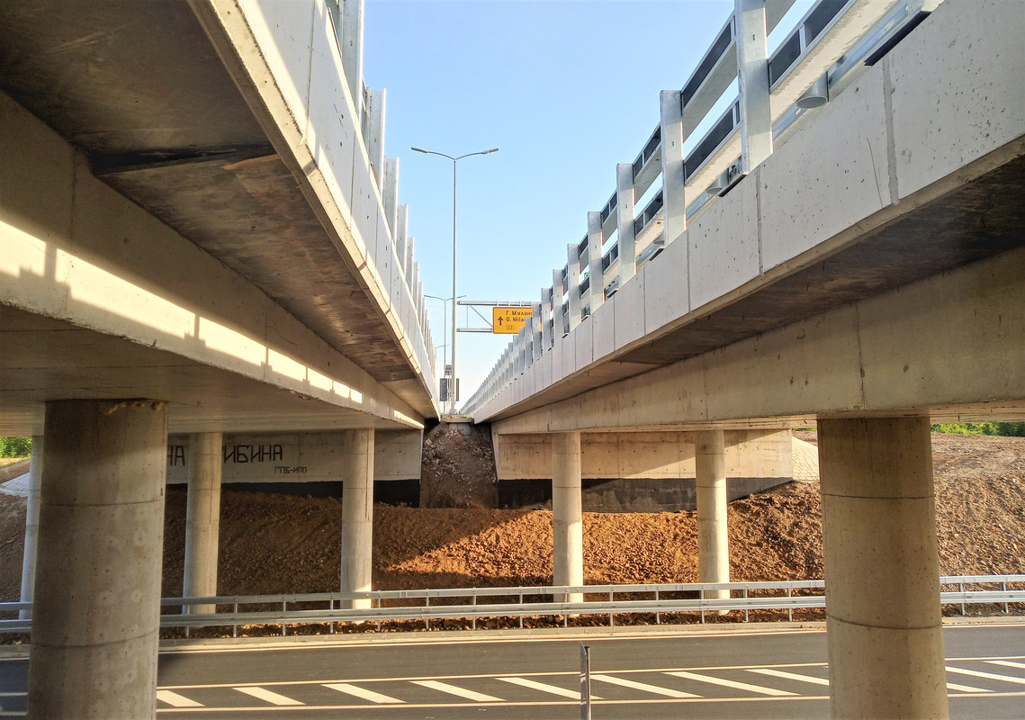

Данас поподне око шест сати; тротоари у ул. Ђује и Драгољуба нису довршени:
Овај спој је слабо испланиран:

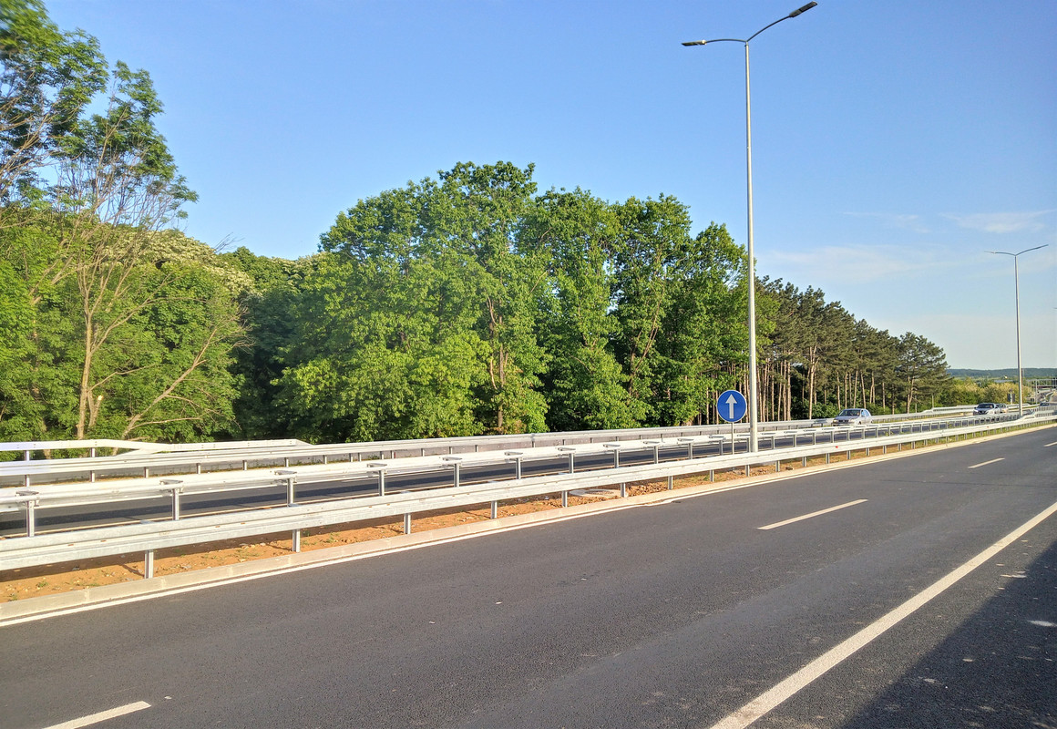

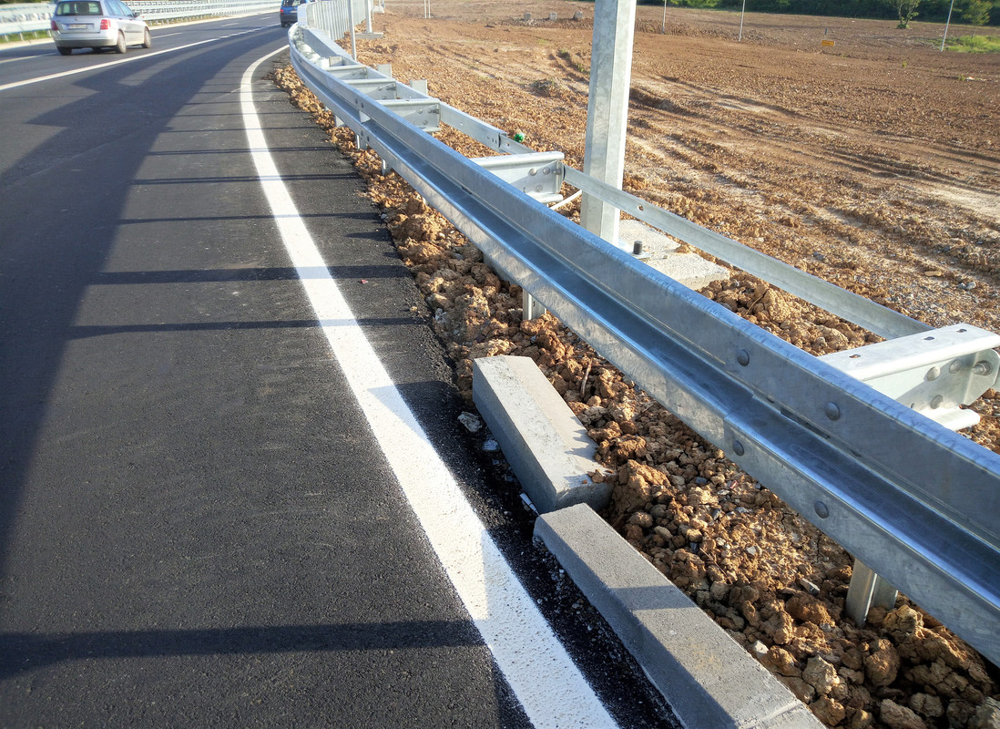

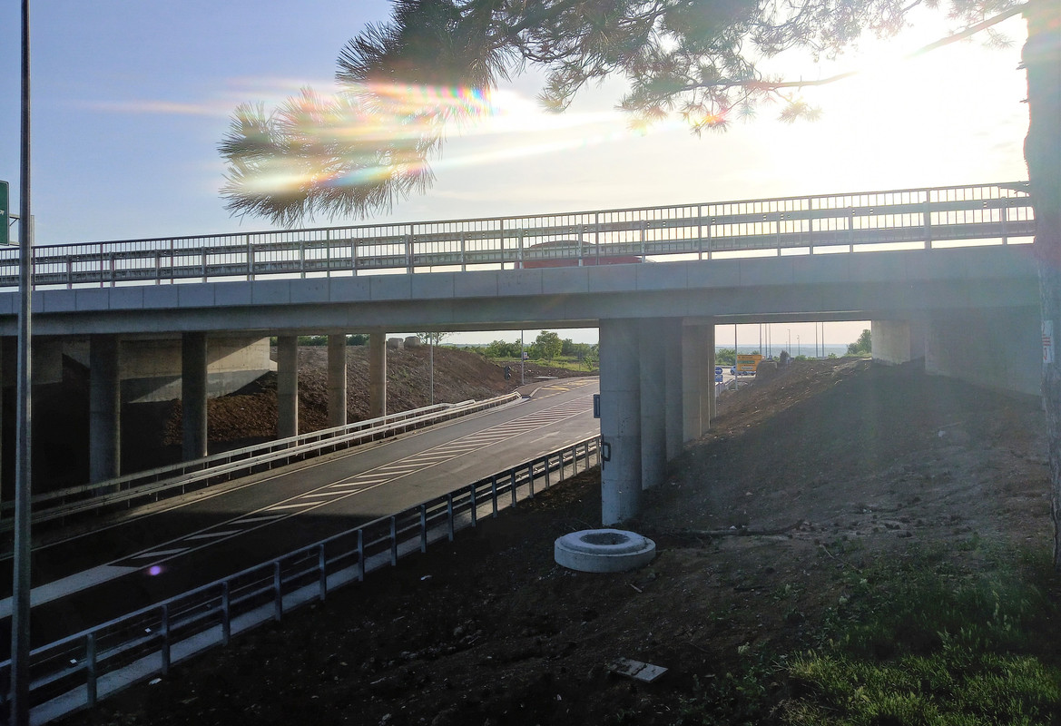

Изгледа да се одустало од постављања букобрана, и то у последњем тренутку - носачи за њих су били донети, па однети:
овакви елементи се пуне водом или песком

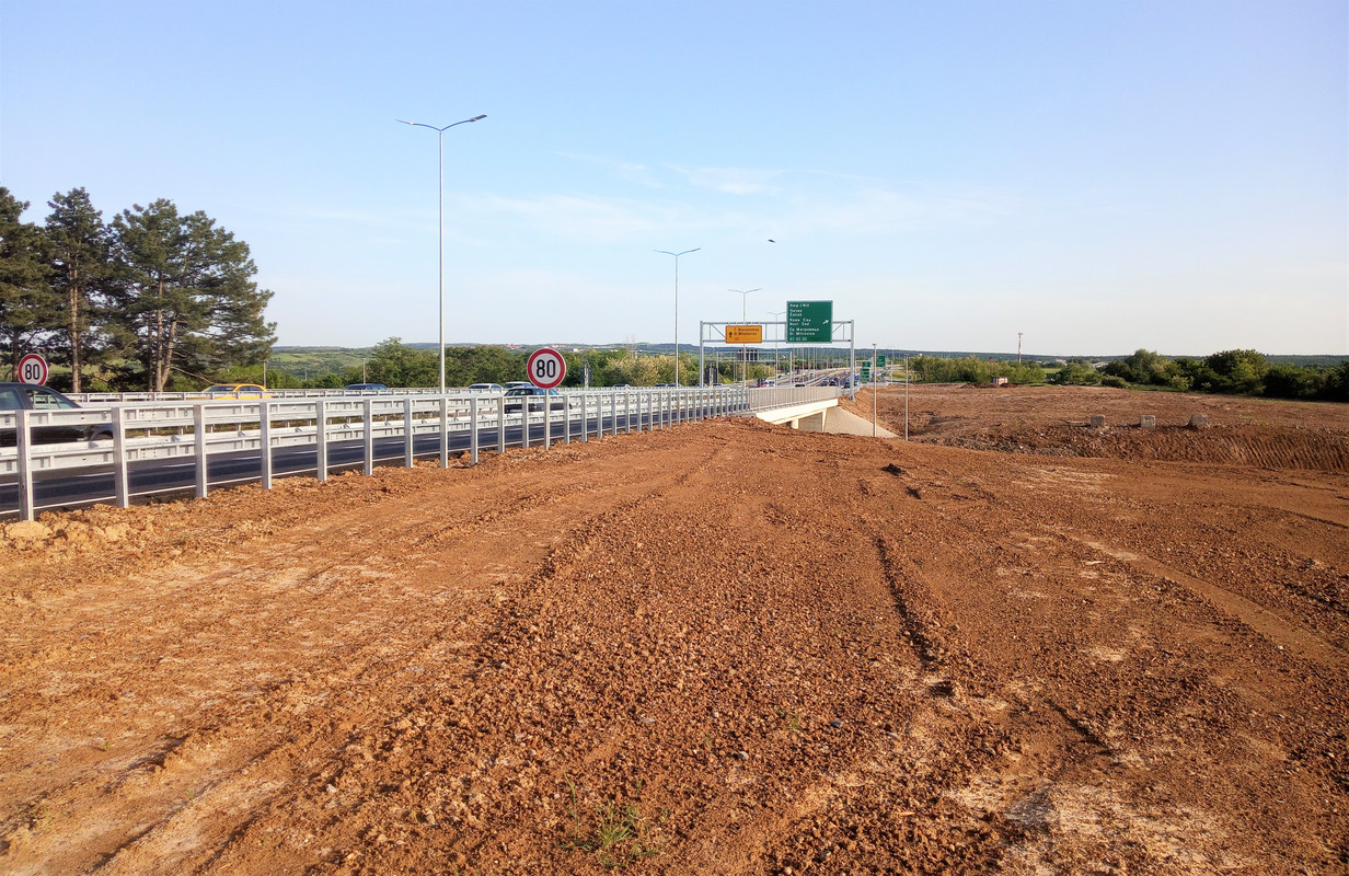

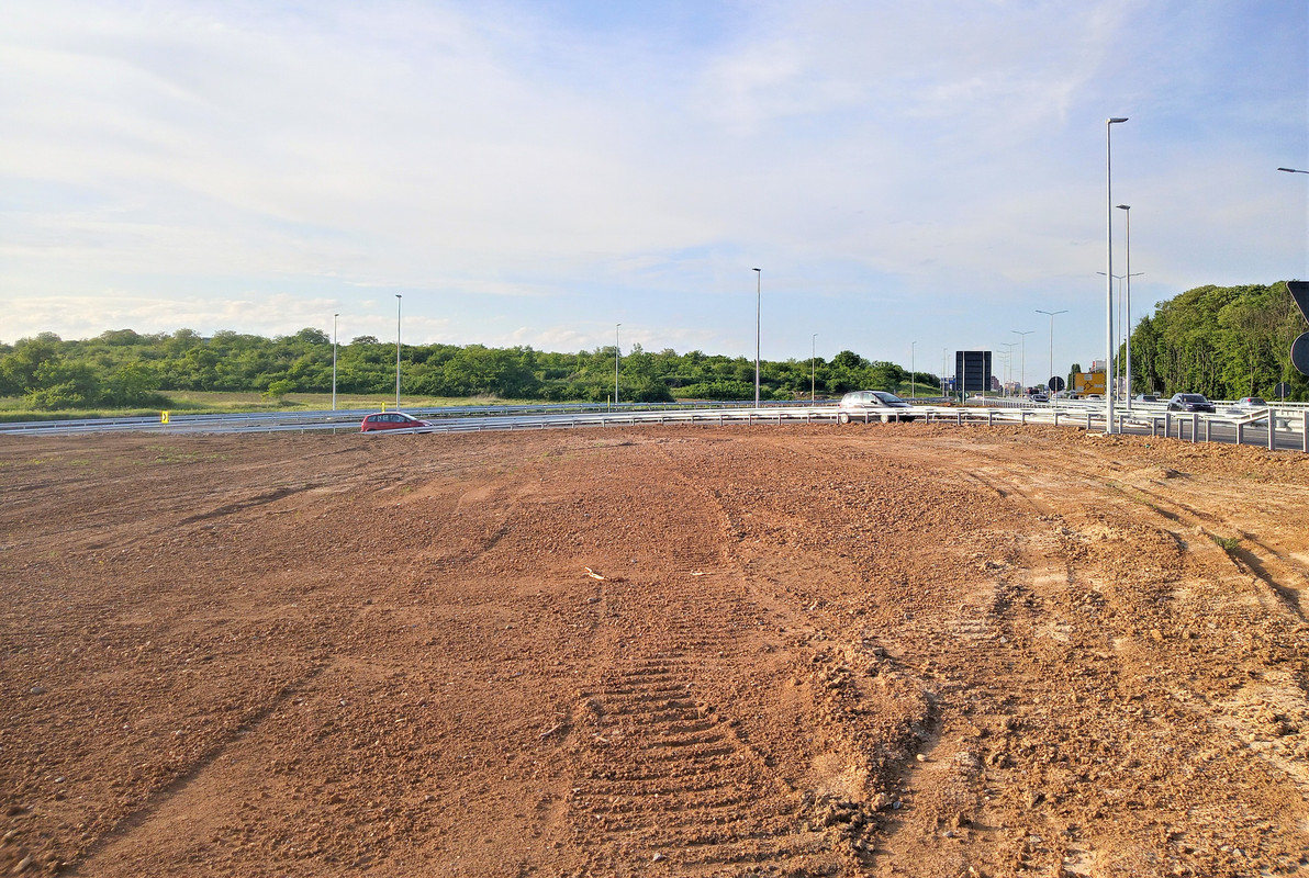

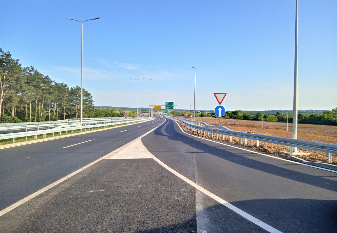

Нема још траве нити било каквог зеленила:

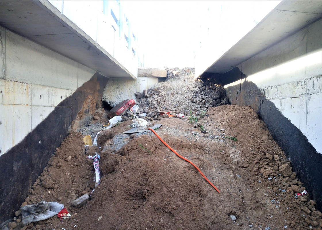

Зачуђујуће је колико се материјала немарно остави или уништи током овакве изградње - градилишних ограда, саобр. знакова и путоказа, тешких спојница и шрафова (објављивао сам овде слике током изградње); овај знак ће остати (полу)закопан овде:

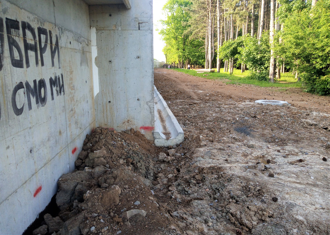

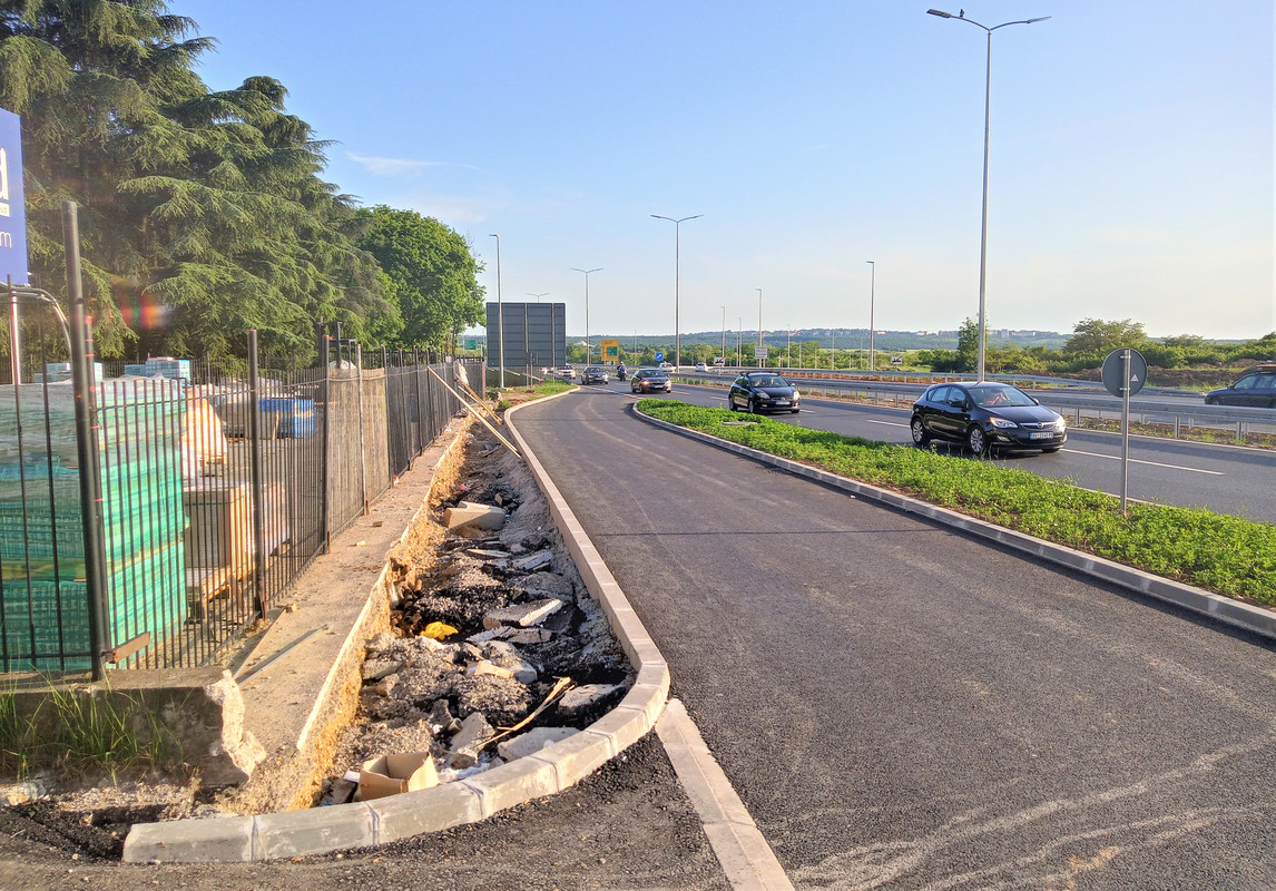

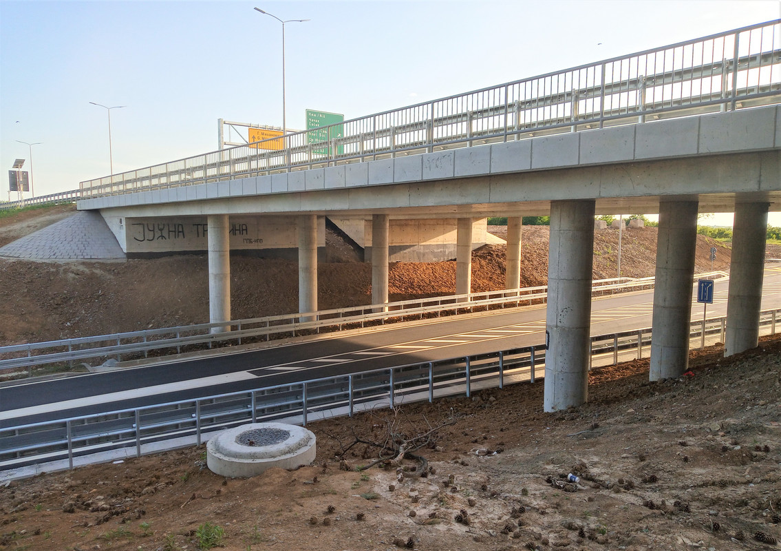

Ово ми изгледа недовршено - где ће из вода из каналице отицати, а да не однесе земљу доле на улицу:

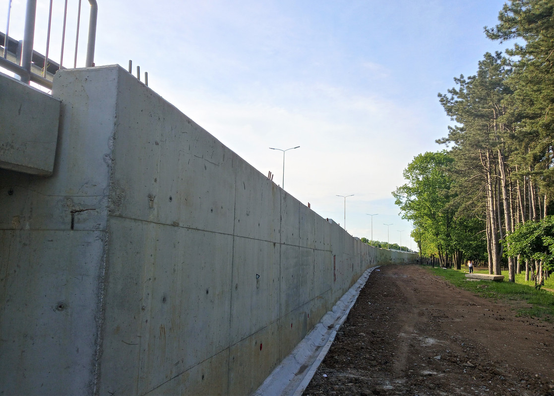

По врху потпорног зида су остали су да штрче дугачки шрафови за букобране:

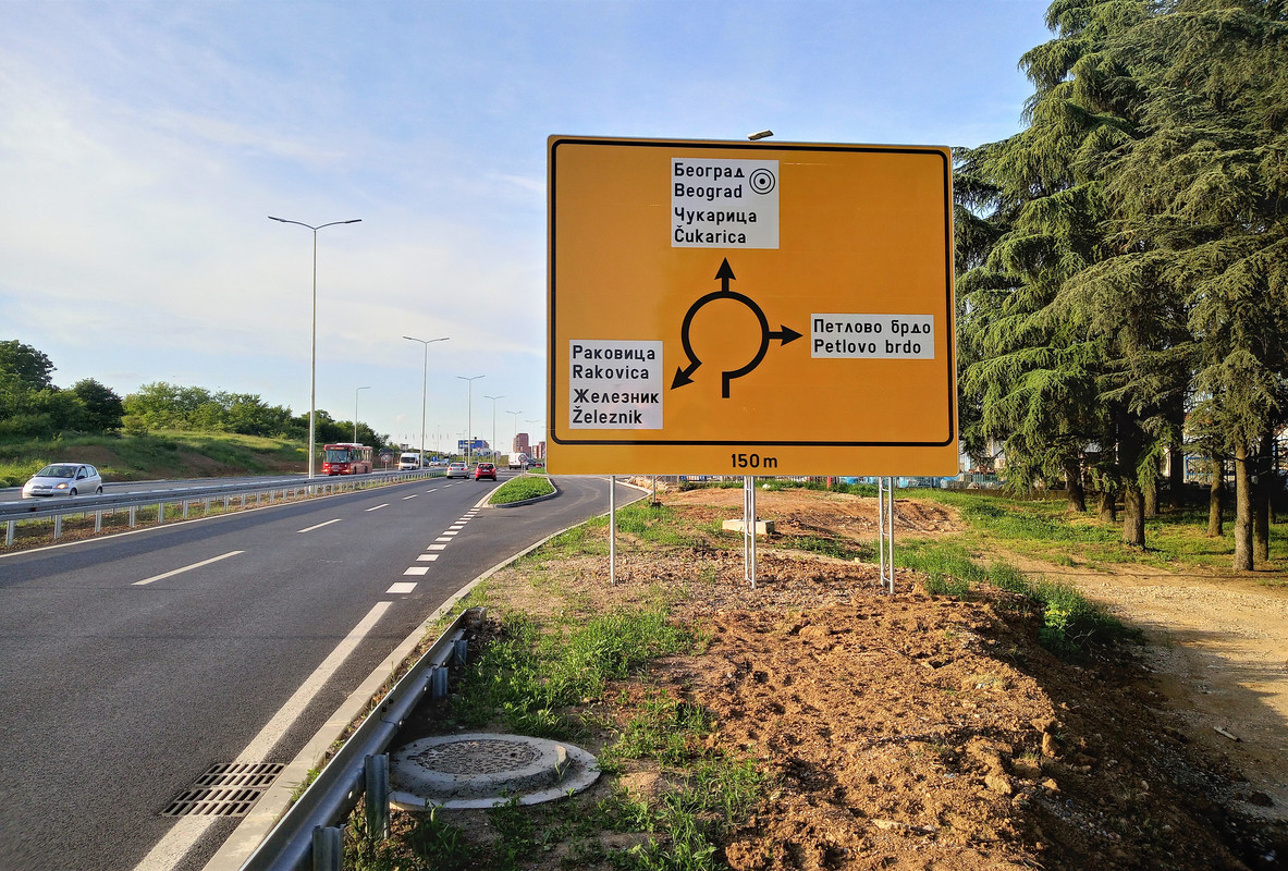

Уклоњен је стари путоказ који је био остао полузакопан (десни део слике):

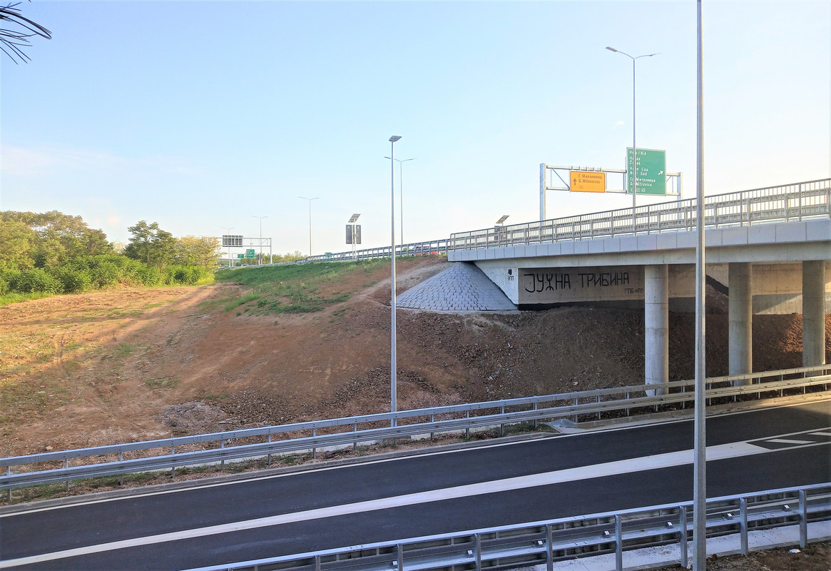

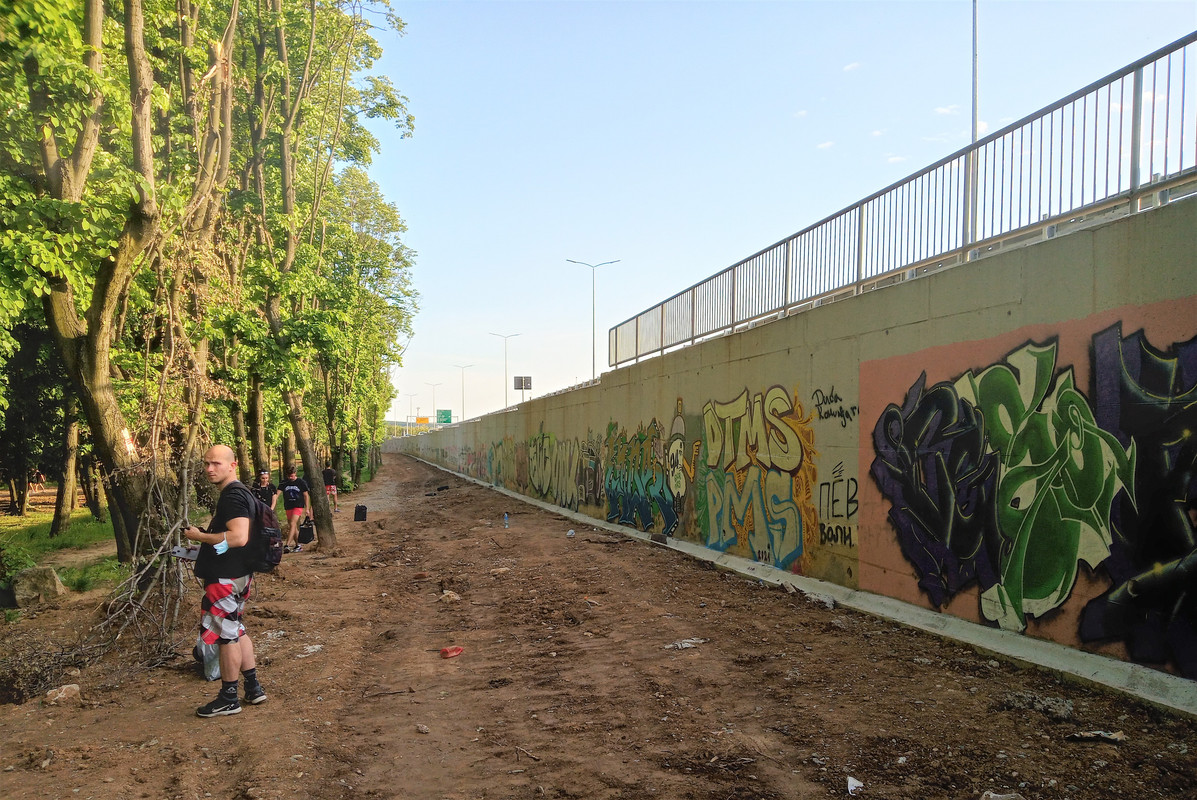

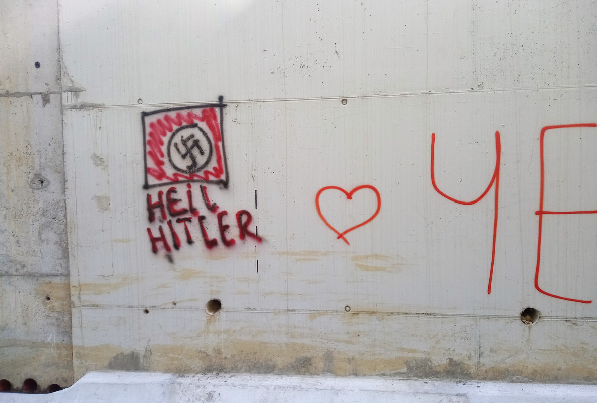

На потпорном зиду има много жврљотина:

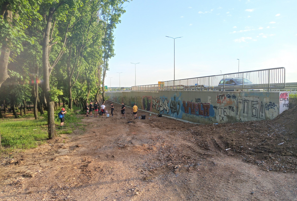

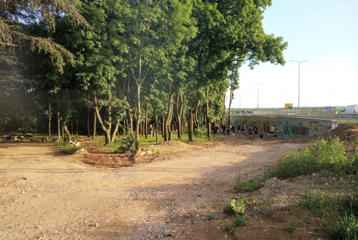

Од започетог дечјег игралишта није остало ништа, сав материјал је однет:

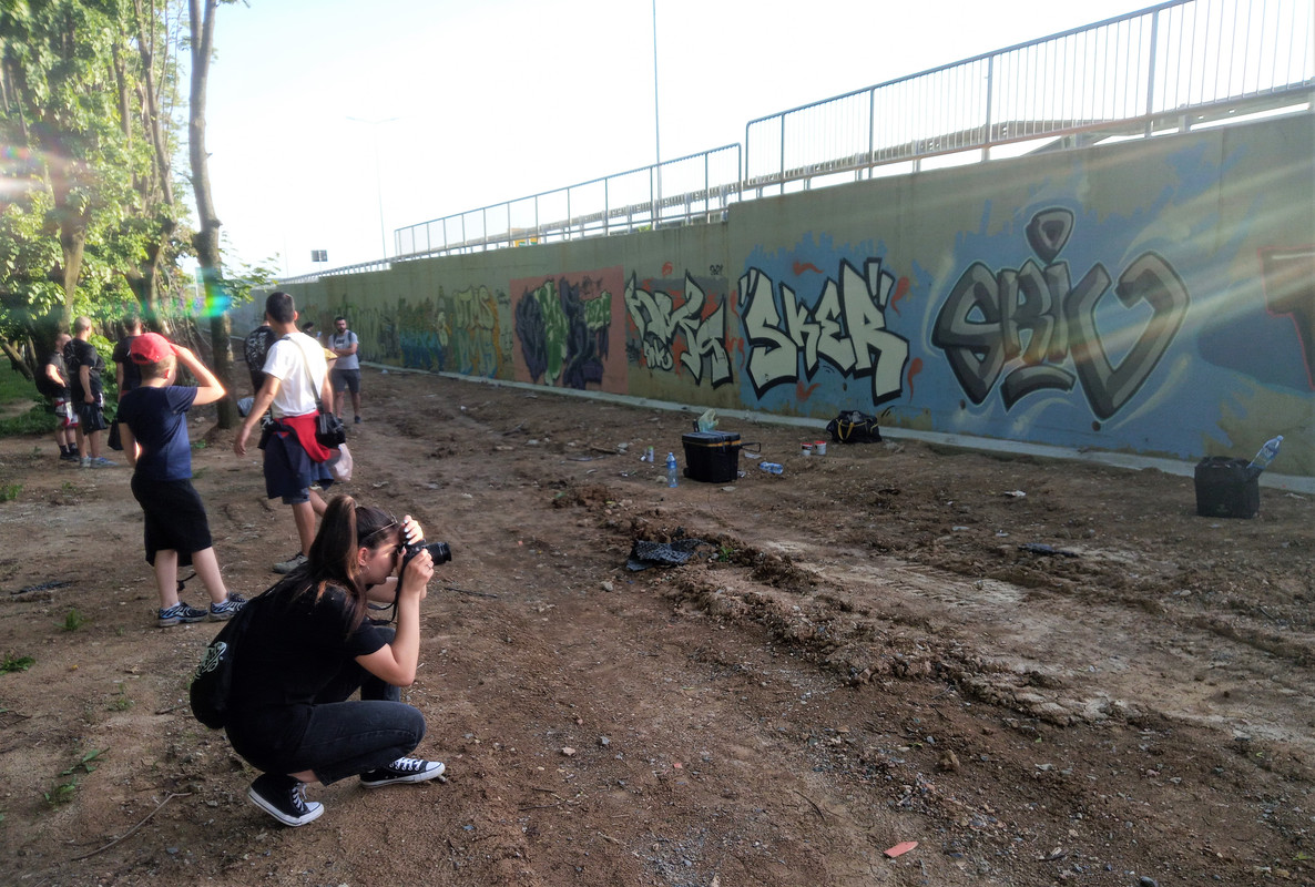

Поред зида се затекла дружина муралиста и њихових пратилаца:
