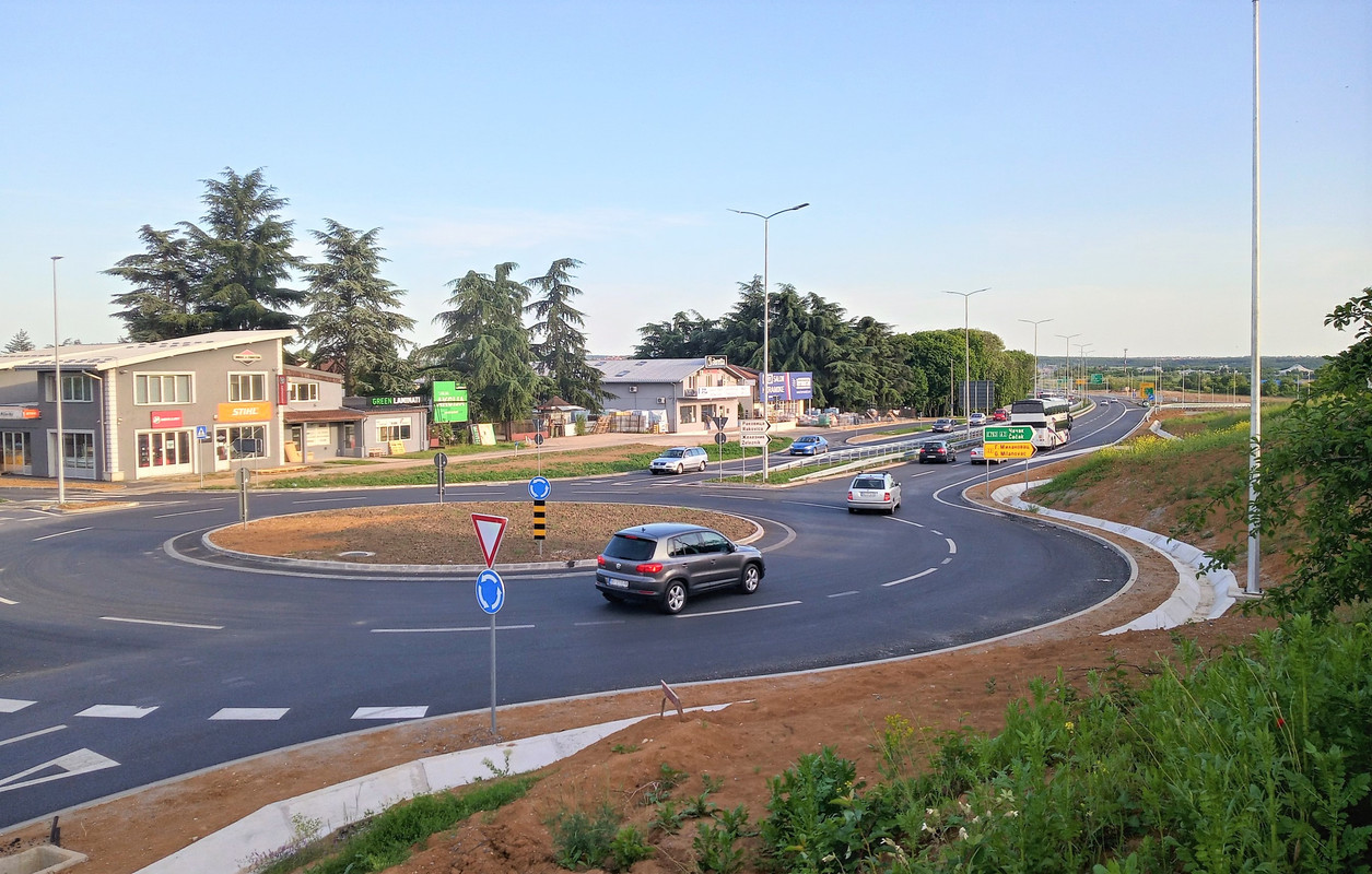

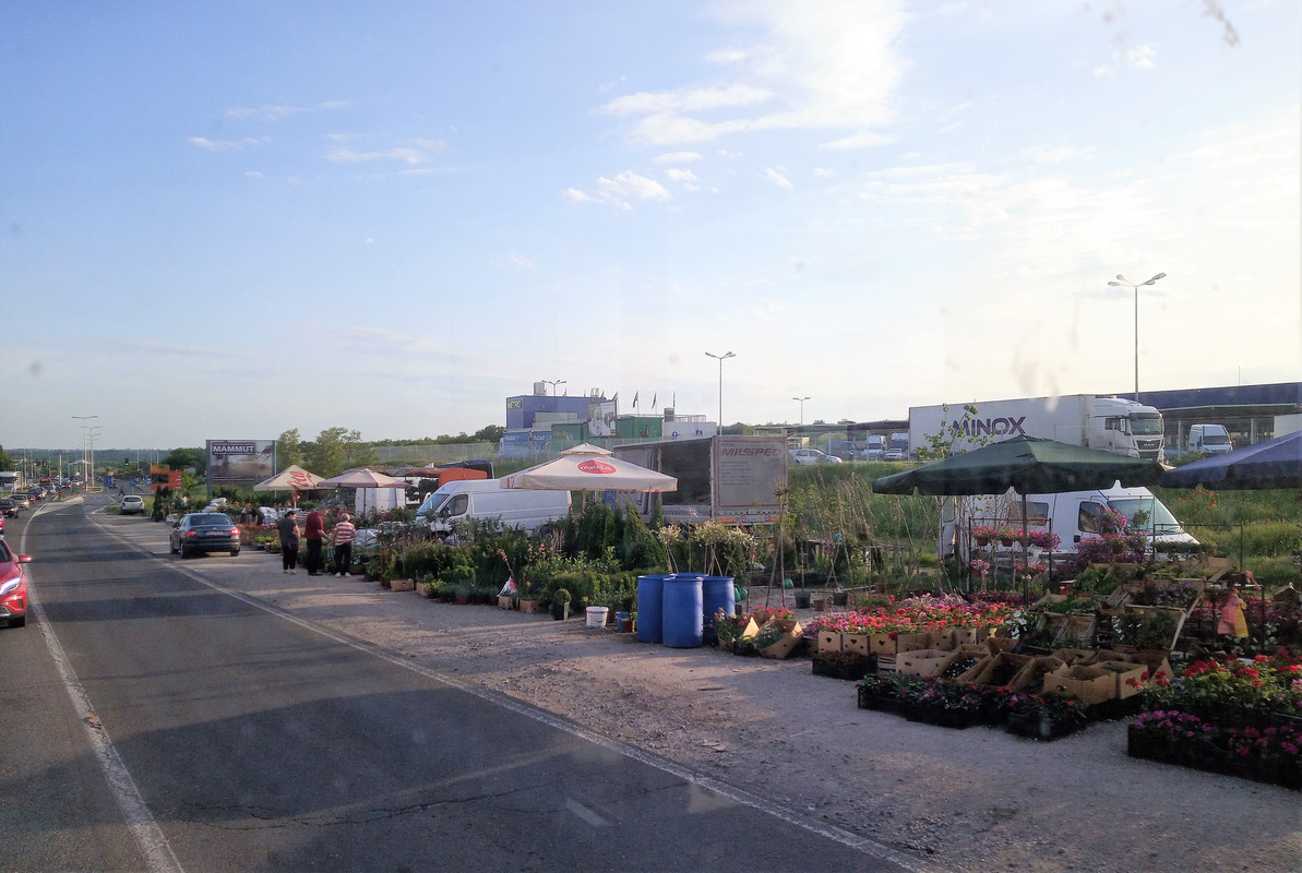

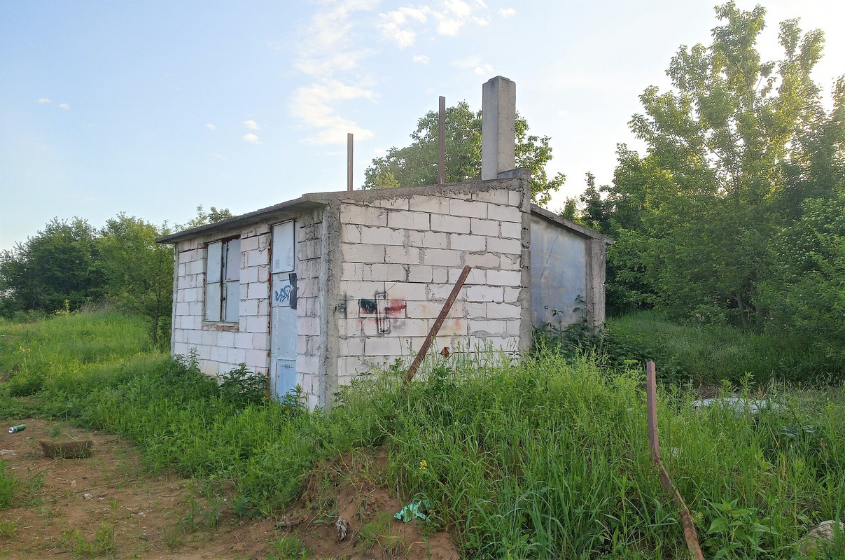

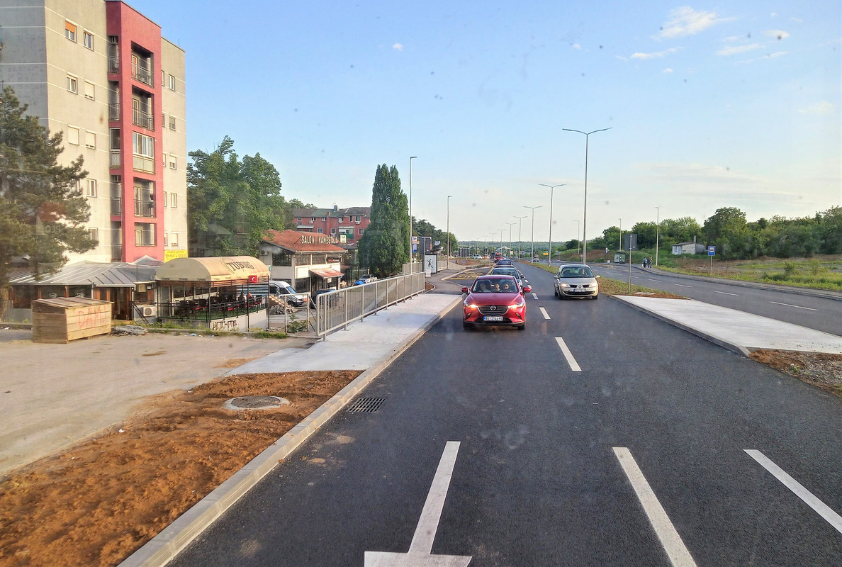

Још слика од јуче:

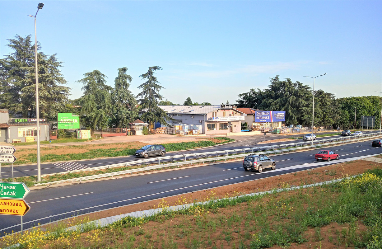

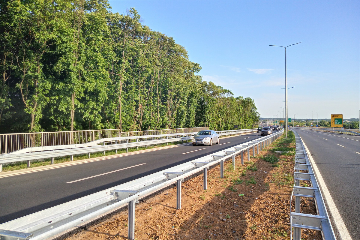

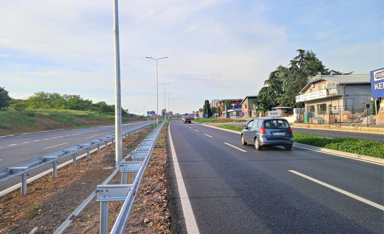

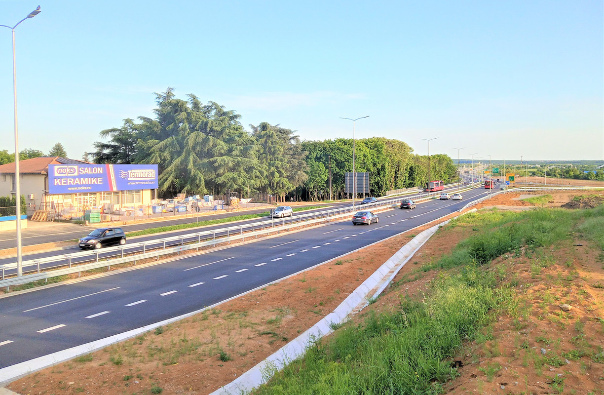

На следећој слици се види, испред ел. стуба у средини, знак за излазак из насељеног места. Претпостављам да је то планирано тако у прошлости, али, то више не одговара стварности и потребама грађана, и вероватно због тога нема тротоара у том делу, нема пешачког, ни бициклистичког прелаза преко надвожњака, и - све што је са спољашње стране Кружног пута остаје ван града.
Од тог знака дозвољена брзина је до 80 км/сат, што је можда утицало и на одлуку о изгледу саме Петље - да ли ће имати везне рампе с Кружним путем од Орловаче. Нису узети у обзир стање на терену и промене од како је план направљен.

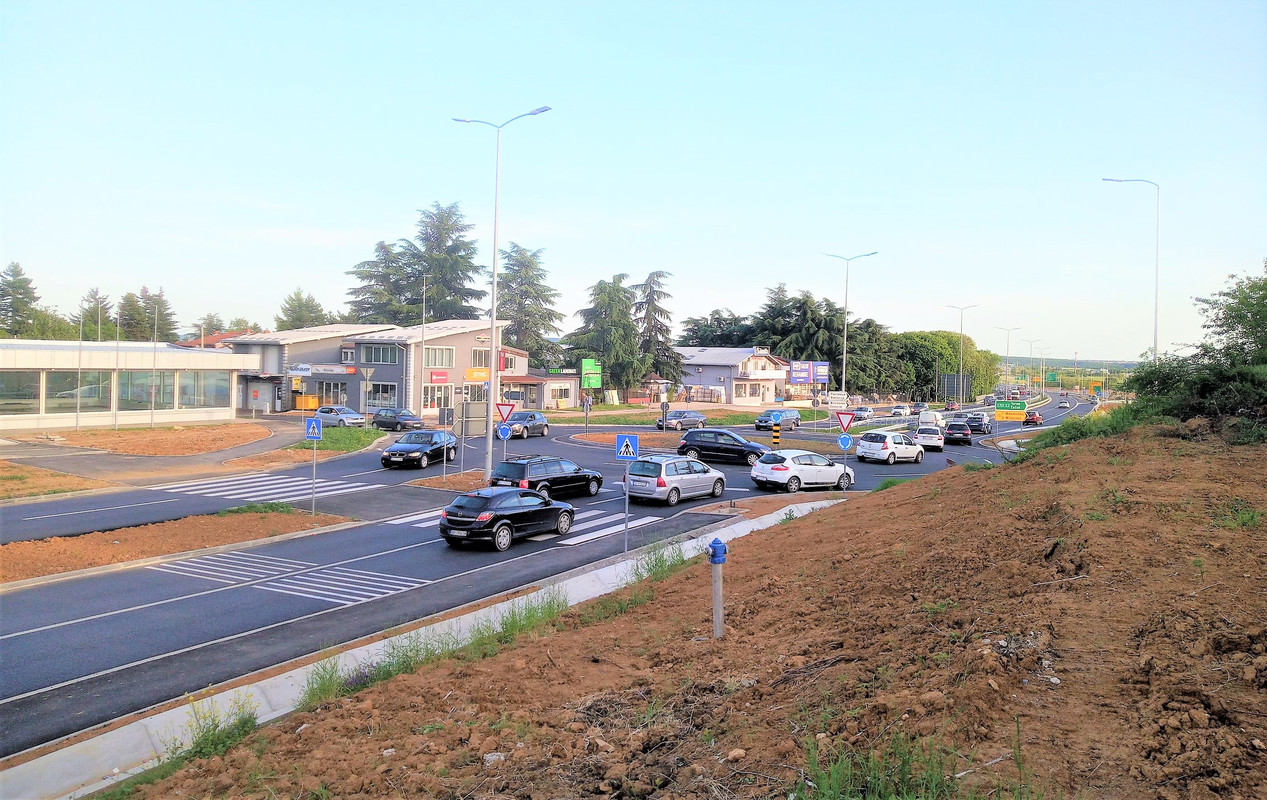

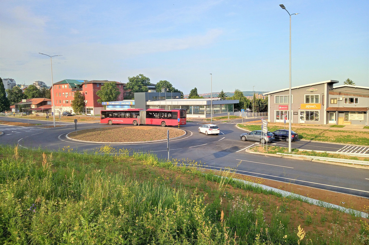

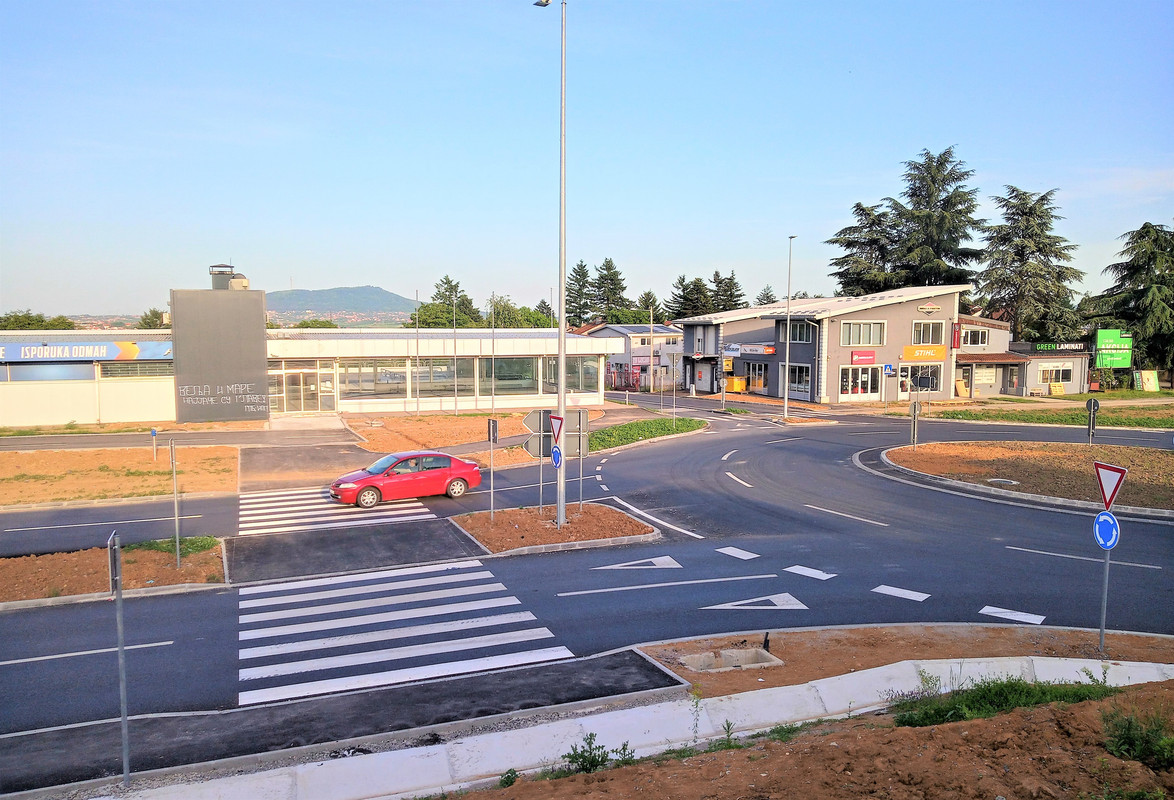

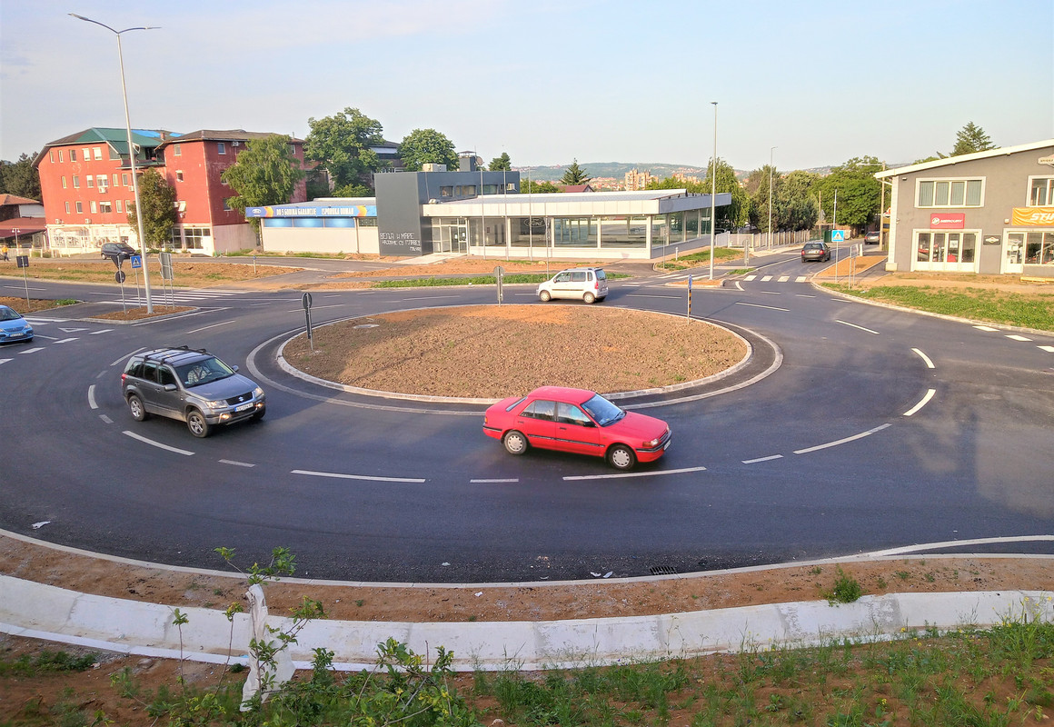

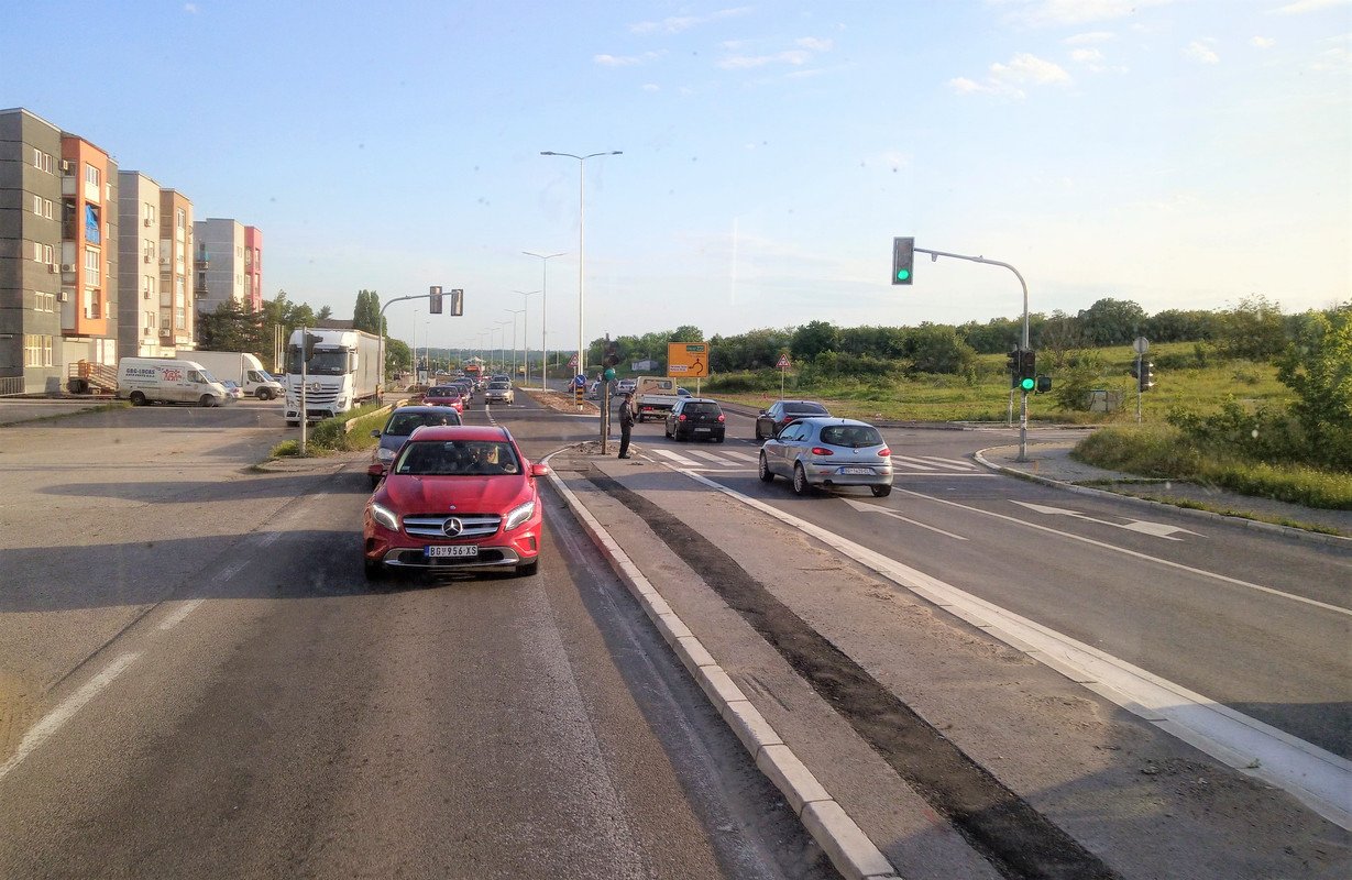

Саобраћај кроз кружни ток добро тече, с тим што аутобуси и камиони секу обе траке при проласку и возила поред њих морају због тога да успоре или стану:

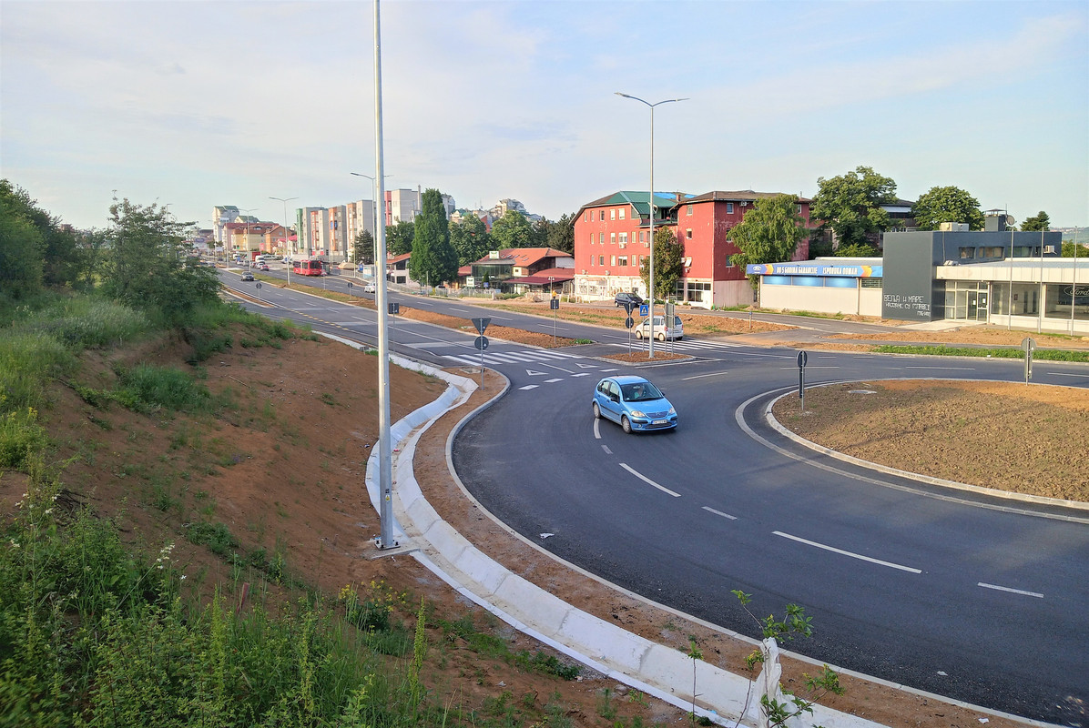

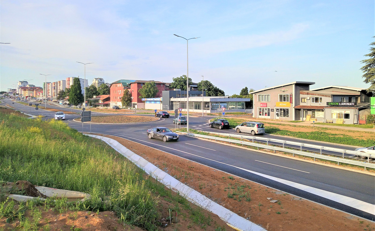

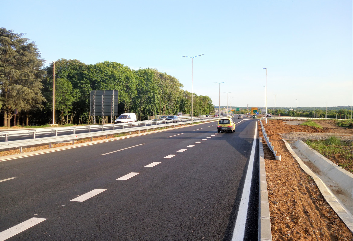

С ове стране сви секу траке:

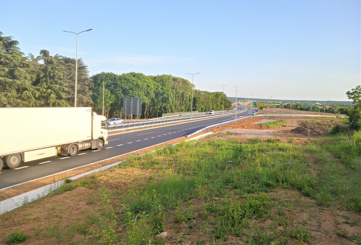

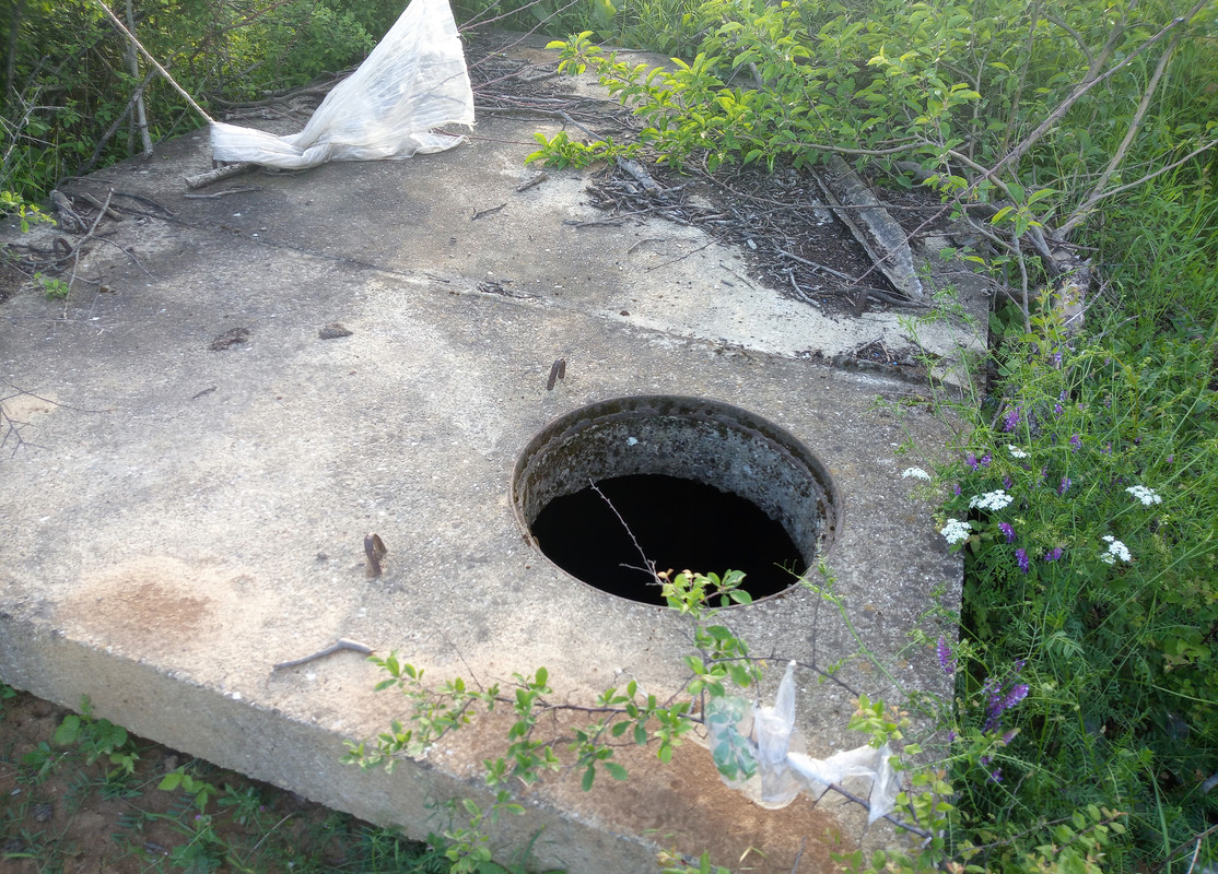

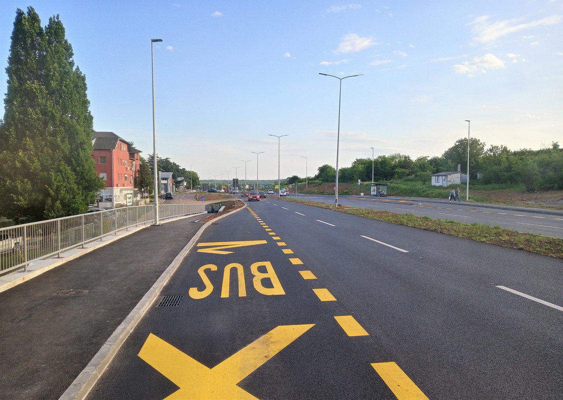

Водоводни шахт изнад магистрале:

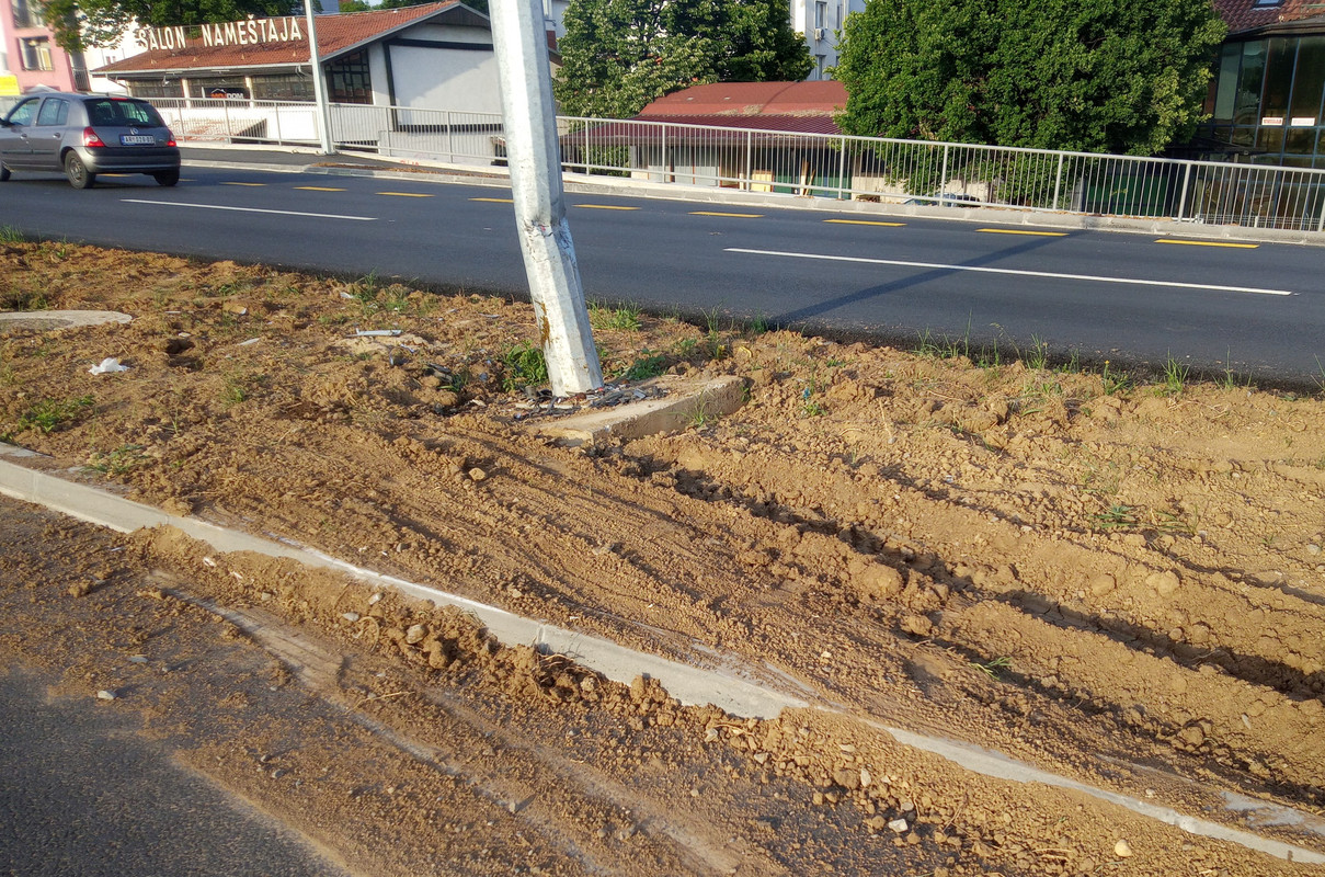

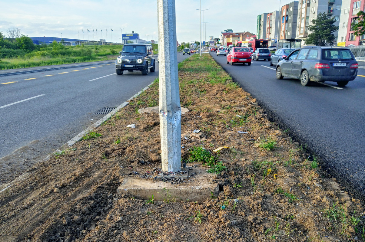

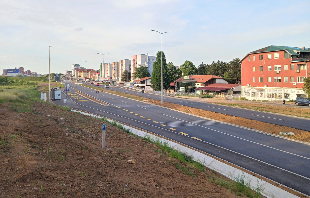

Неко је већ ударио у стуб у овом делу где нема ни ограде, а према граду ни ивичњака:

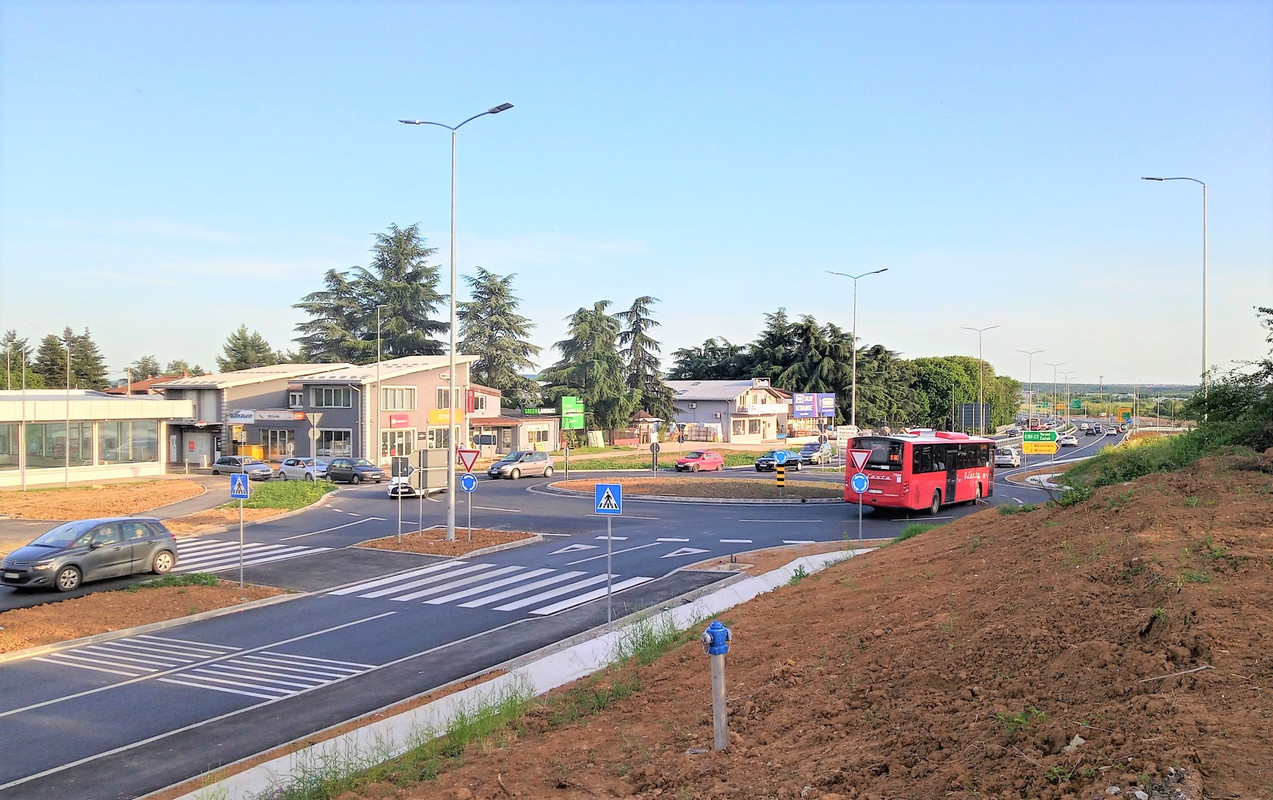

Прошао сам пре сат времена, при повратку са Орловаче - кружни ток је изузетно узан и крајње непримерених димензија за тако важан правац - подсећа ме на оне кружне токчиће на путу од Инђије до аутопута. Још један промашај.
[url=http://beobuild.rs/forum/viewtopic.php?p=852805#p852805:1tyvxmk0 je napisao(la):
Пантограф » 24 May 2021 02:03 pm[/url]":1tyvxmk0]Прошао сам пре сат времена, при повратку са Орловаче - кружни ток је изузетно узан и крајње непримерених димензија за тако важан правац - подсећа ме на оне кружне токчиће на путу од Инђије до аутопута. Још један промашај.
Кружни ток је морао бити већих димензија. Уопште није предгледно за правац и за брзину којом се улази у кружни ток.
^ Nije samo do velicine. Kruzni tok nije dobro projektovan. Citiracu samog sebe:
[url=http://beobuild.rs/forum/viewtopic.php?p=844445#p844445:2zk564z0 je napisao(la):
Gazi Bengazi » Sub Apr 24, 2021 1:26 pm[/url]":2zk564z0]^ Slika ce najbolje da objasni sta na sta sam mislio. Primer iz Novog Sada. Trake pocinju da skrecu pre ulaska u kruzni tok i time ublazuju krivinu.
Na primeru se vidi da ni duza vozila nemaju problem da ostanu u svojoj traci
Znate kako stave krst na kružni tok. Na ovaj treba razapeti projektanta. Tu je bilo mesta možda za raskrsnicu pa je neko nategao na kružni tok. Koja je pojenta 2+2 kad može samo 1+1 da prođe kroz ovaj kružni tok.
Е, тако је - такве раскрснице ми правимо одавно: раскрснице типа "сужење на путу".
Није пројектант крив, него наручилац посла, тј. "Путеви Србије". За већи кружни ток морала би да се ради експропријација и рушење објеката у зони раскрснице, а предузеће то очито није хтело да плати.
Па онда није морао кружни ток. Ионако је овде један правац приоритетан. Него чули, светски стручњаци, после пола века игнорисања, кад нигде нису градили кружне токове - да кружни ток и није тако лош, па ајде, дај вамо још један. Нема везе што је на магистрали као на Икеином паркингу...
То свакако. Кружни ток се ради на укрштању два правца исте важности и оптерећења, а не на оваквим раскрсницама.
Nije problem kružni tok već bol u k.... , a ima i onih koji prosto ne znaju kako se koristi. Bukvalno svako vozilo može najnormalnije da prođe svojom trakom ukoliko uspori (ne stane, samo uspori) što je i suština kružnog toka. Takođe, da je kružni tok nalik ovom gore iz NS tek onda bi haos bio jer bi mogao bukvalno bez usporavanja sa 80 km/h da prođeš kroz isti. Trake ne treba da tangiraju kružni tok već da gađaju centar. Imamo primer ko opštine NBG gde svaki bogovetni dan ima nekoliko udesa, često ozbiljnih...
Морамо имати у виду да је делимично кружни ток условљен решењм саме петље Петлово Брдо, јер ко са магистрале хоће на кружни пут, то мора урадити преко кружног тока. Кружни ток је морао бити већих димензија.
Sto volim kad procitam " misljenja" , te nije trebao, te malih dimenzija, te bolja semaforizovana raskrsnica....
Podseticu na hronologiju: KT je iznudjen kao resenje usled odustajanja od dve rampe koje su trebale biti tamo gde ovi klinci svrljaju grafite: "pobeda" branilaca borica.
Da je trebao veci- trebalo je , važan je pravac, veoma opterecen, da je trebala radikalnija geometrij uliva- trebala je!
Ali mi ne znamo koja su ogranucenja imali projektanti, da li je ovaj precnik i geometrija iznudjen ili ne.Ako su imali slobodu u projektovanju a ovako ga uradili...zabrljali su.
No stanje je bolje nego sto je bilo, a da je moglo bolje moglo je....
