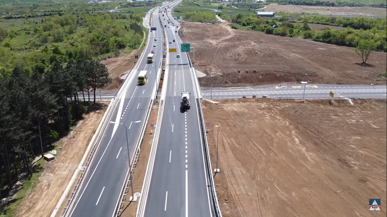

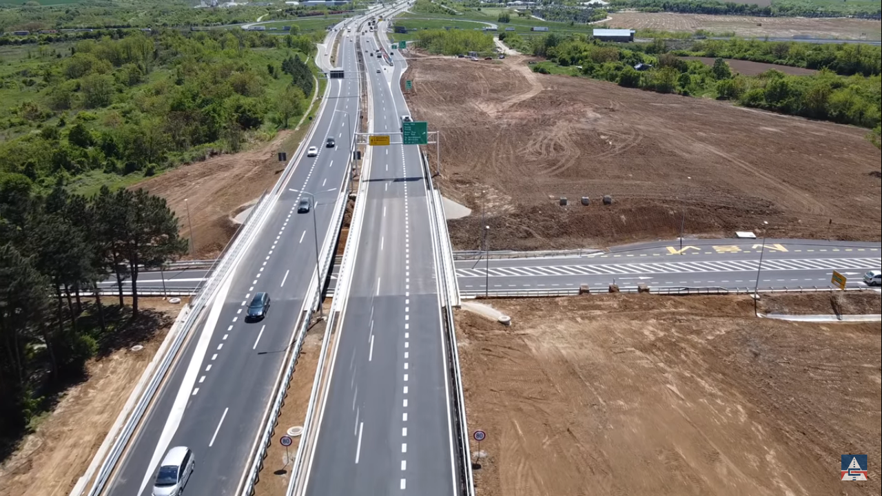

Да се не баце :D , фотографије од 17.06.2021., снимљене из кола и показују како овај део новоизграђеног кружног пута од Раковице према Железнику, а испред "Т" раскрснице-силазне и улазне рампе на Ибарску, изгледа из кола.

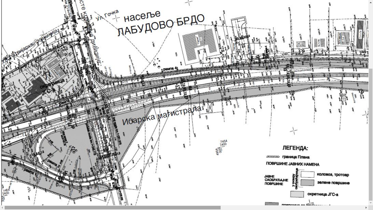

Evo šta je planirano još u maju 2010.godine, kada je plan bio na javnom uvidu. Dug je put od plana do izvođenja.
Naravno, izgrađeni deo petlje Petlovo brdo nije kompletan kao na predloženom rešenju koji je na slikama.
