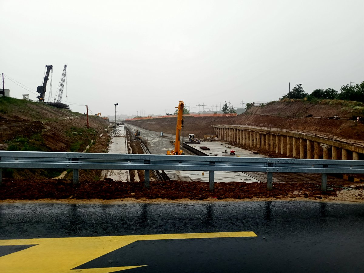

Obilaznica (tunel) će biti ispod sadašnje kote kružnog puta, a kružni put ostaje ispod vijadukta. To znači da će postojati tri nivoa saobraćajnica.
Na slici koju je @StaraMo postavio, primećuje se visinska razlika između vrha budućeg tunela Beli Potok i postojećeg kružnog puta.

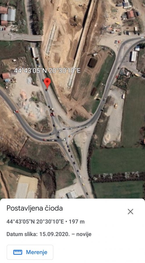

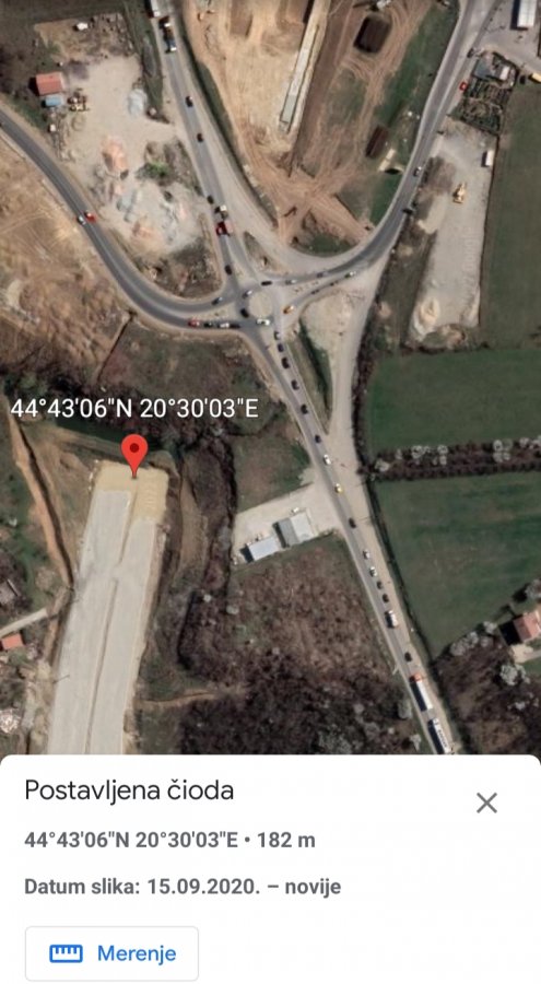

Po google earth visinska razlika između kružnog puta i visine obilaznice neposredno iispred severnog portala tunela Beli potok je 15 metara. Što znači da ima i više nego dovoljno mesta da se kružni vrati na staru trasu.
Bravo!
Ovo je ono što mi treba. Ni u ludom čudu ne bih na osnovu snimaka stekao utisak da na ove 2 tačke postoji visinska razlika od 15 metara. Imao sam utisak da je par metara. Sad mi je sasvim jasno da su planirali 3 nezavisna nivoa. A to znači da Bulevar ostaje na svojoj trasi (čim se naspe iznad tunela), a vijadukt ostaje u funkciji jer i Kružni put nastavlja kud je i ranije išao, a obilaznica ide ispod svega toga. Sad, da li to znači da u budućnosti neće biti ovog kružnog toka kod farbare, ili će ga kad se tunel spoji sa urađenim delom obilaznice, ipak nazad vratiti kao definitivnog, to ne znam. Nije ni to loša ideja, ali to komplikuje ova skretanja levo (što neko spomenu) sa jedne i druge strane tunela i vijadukta. Npr, neko ide od Resnika ka Trošarini. On može da ode levo na ovom kružnom toku, ali će malo kasnije kad proba da se uključi u Bulevar ka Jajincima da ima problem, jer će iz pravca Jajinaca ljudi voziti ka Avali (što sad zbog izgradnje tunela ne mogu). Takođe, od Avale će mu smetati i oni koji idu ka Trošarini. Druga opcija je, da na kružnom kod farbare, ode desno pa da onda na uključenju za Bulevar ispred "1000 ruža" opet skrene levo, ali tu ima identične probleme koje već opisah. I dalje mi se ne sviđa ni sadašnja ni buduća veza Bulevara sa kružnim putem. Ja sam se naivno ponadao da će ovo čvorište biti rađeno na samo 2 nivoa, te da će se Kružni put i Bulevar ukrštati samo na novom kružnom toku napravljenom iznad tunela, koji bi bio plići, dakle na nivou -1. Ali sad.

Direktno sam upućen u izgradnju obilaznice, ali vidim da je na forumu zanimljivo, pa ne znam da li da Vam odmah otkrivam ko je ubica ili da sami sačekate kraj filma 2023. Sve se vraća na prethodno stanje. Avalski preko vijadukta, kružni na svoju trasu obilaznica ispod svega. Kružni tok, na kružnom putu, kod farbare kako sam ga nazvao, je već srušen nastavljaju da kopaju tunel i neće se vraćati jer za ozbiljan kružni tok nema mesta po trenutnom planu i građevinskoj dozvoli. Postoji projekat kružne na Avalskom putu kod perionice urađen još pre 10 godina ali nije sproveden jer takođe nema mesta, potrebno je uraditi eksproprijaciju. To je što se tiče tunela beli potok i saobraćaja oko njega. Projekat obilaznice je star 10 godina a koridor po regulacionom planu je ostavljen pre više od 25 godina. Iz regulacionog plana je veoma teško izaći kada krenu radovi jer se u startu probija rok na godinu dana zbog papirologije.
