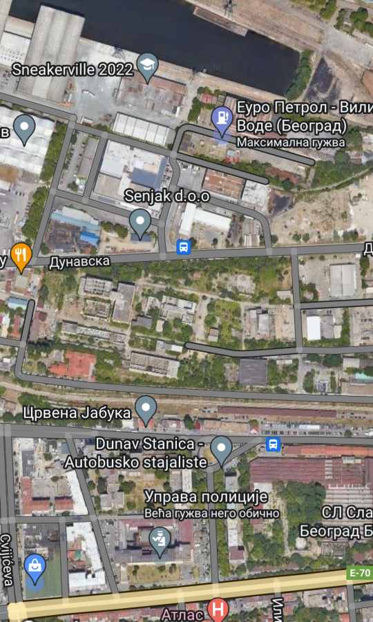

Koliko ima metara od tog portala do lokacije Luke Beograd?. . 300m?
Kada se izmesti luka i tamo uradi projekat za novi centar Beograda, onda ćemo da vidimo i saobraćajno rešenje. Važno je da će tunel biti u blizini i da će tako biti obezbedjena veza sa BnV i dalje za NBG.
Pogledajte prilog 150329
Nema 300 metara, ima mnogo više, pošto ulice i tuneli ne mogu da se povezuju međusobno preko zgrada, nego saobraćajnicama - kojih nema. Veza sa Cvijićevom ne postoji, što je katastrofalna greška. Portal je nesrećno planiran: prva solidnija poprečna veza s kojom se ukršta pravac koji vodi iz tunela je Pančevački most - Mije Kovačevića - Ruzveltova.
Na kraju ispada potpuno isto kao da se stiže UMP-om.
