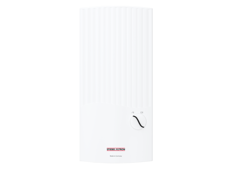

Da se nadovežem na Igorov post. Kod mene je Stiebel eltron. U eco modu vuce 16kw, a u normalnom je 18kw, bar tako piše. Na 16kw je voda taman toliko topla da se možete fino tuširati i ostalo ali nije vrela za sudoperu. I mene su plašili komentari po netu uglavnom jer kao troši više, nepraktično i td... ali sada ne bih stavio klasični bojler nikada. Potrošnja apsolutno nije veća, možda čak i manja, a jedina mana po meni je to što treba malo sačekati do tople vode i fino podešavanje toplote je lakše na klasičnim bojlerima pored potrebnih instalacija za protočni.Komsije,
Potrebna mi je pomoc nekog od vas, ako ste bili u slicnoj situaciji kao ja sada. Posto sam odlucila da masinu za pranje i susenje vesa kupim odvojene (za kombinovane su mi rekli da bez obzira na brend nije prepreorucljivo uzeti ih), da li u kupatilu ispod bojlera mogu da stanu dve masine (ako je kod vas slucaj da imate uvucen deo kupatila gde stoji bojler, a ispod je prostor predvidjen za masinu, kao sto je kod mene slucaj).
Drugo, ukoliko taj prostor nije dovoljan da stanu dve masine (jedna ispod druge), razmisljam da bojler zamenim za manji, odnosno protocni. Da li neko ima iskustva sa tim bojlerima? Rekli su mi da su za njih potrebne nove instalacije (to je ok), da trosi malo vise struje, ali u svakom momentu ima tople vode, jer se ne puni nego koristi grejace prilikom protoka vode. Na nekim forumima sam citala da ljudi bas i nisu zadovoljni, pa sam u dilemi sta mi je ciniti![]()
Nisam komšija ali mogu da pogledampošto koristim protočni bojler 20ak godina a nedavno sam menjao stari Siemens koji je pustio vodu na delu gde je dovod struje.
Za protočni bojler snage 15/18kW je pre svega potrebno imati od strane EDB-a minimalno odobrenu snagu od 17,25kW (proveriti zaglavlje druge strane računa za struju).
Neophodno je da od sata preko table sa osiguračima pa do bojlera bude izvedena instalacija od 4 kvadrata i shodno tome uglavnom osigurači 32A (u stanu), proveriti u specifikaciji bojlera i naravno konsultovati električara.
Izbor bojlera se uglavnom kod nas svodi na Bosch koji je preuzeo proizvodni program Siemens-a i Stiebel El
