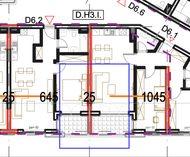

Ta strana lamele D ima najbolju orijentaciju što se tiče sunca, ali šteta što je lamela preko puta na samo 23m udaljenosti, te će niži spratovi tokom zimskih dana kada treba više toplote i svetlosti biti u senci.
Pogledajte prilog 236102
Spavaća soba tog stana se naslanja na dnevni boravak susednog, većeg stana desno, pri čemu se deli i terasa tih soba. Čisto nešto da se ima u vidu, ako te brine potencijalna buka, privatnost, ali tu nema pravila.
Pogledajte prilog 236101
Sve u svemu mislim da imaš boljih stanova u toj kvadraturi od 50m2, ali naravno treba videti šta je dostupno.

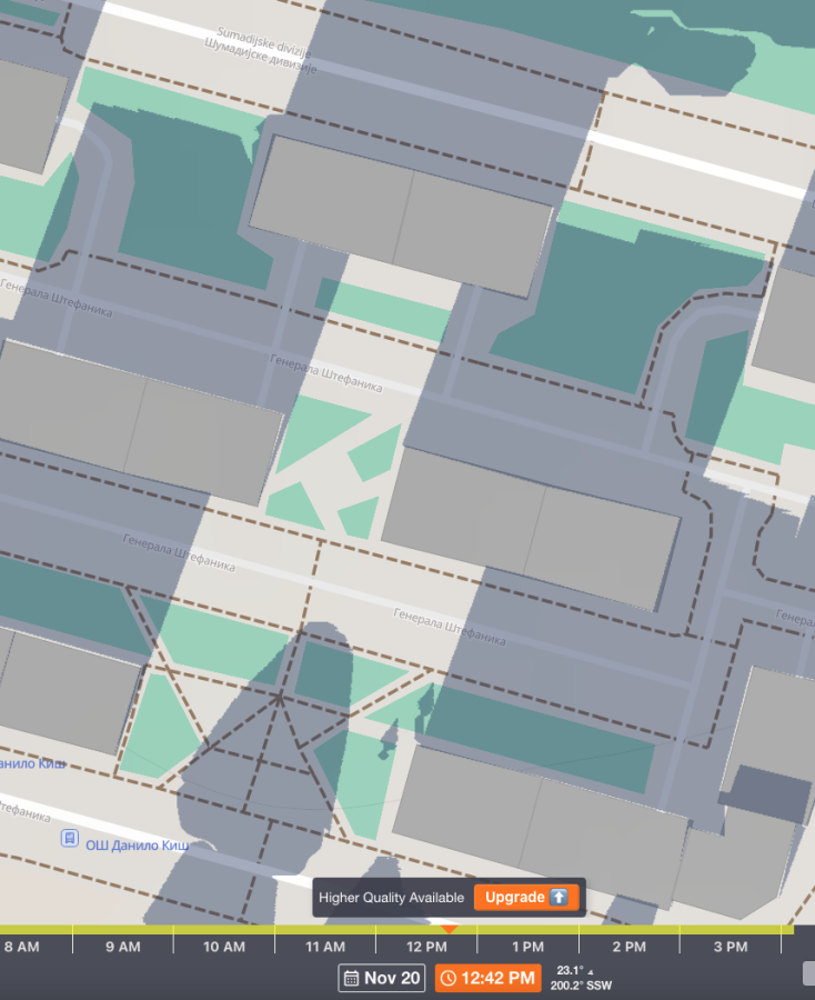

Ako su u pitanju 5. i 6. sprat onda će jedino baš u samom vrhuncu zime, sredina decembra do sredine januara, kad je sunce niže na horizontu, lamela preko puta bacati senku. Mada proverite sami na https://shademap.app/@44.76111,20.4...m,qNDQuNzYzNzksIDIwLjQ4MDM0!44.76379!20.48034.
Evo simulacija za kraj novembra za te zgrade u naselju S. Stepanović koje su isto pozicionirane i orijentisane kao lamela D i F u Nemanjinom gradu.
Pogledajte prilog 236111
Samo imajte u vidu da je rastojanje između ovih zgrada 30m, a u Nemanjinom gradu 23m.
Opet kažem, ovi stanovi su super orijentisani što se tiče sunca, biće ga u svakom slučaju, čak i sa dva okna prozora. :) Osim eto tokom hladnijeg dela godine, usled senke neće biti direktnog sunca, ali biće svetla na višim spratovima. Naravno, bolje tri nego dva okna prozora, ali eto zbog te fasade postoje razlike između stanova koje po mom mišljenju mogle da se izbegnu kako ne bi stvarale konfuziju kupcima.
