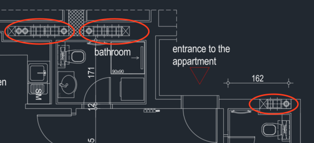

Mene kao laika za vodovodne instalacije interesuje šta su svi ovi elementi prikazani na ovom crtežu?
Pogledajte prilog 234285
Pretpostavljam da su u pitanju cevi za dovod vode, kanalizaciona cev, otvor za ventilaciju... Ali to su samo tri stvari, u delu sa kuhinjom ima 8 elemenata, kupatilo 6, drugo kupatilo 4. Šta su te ostale stvari? Da li će možda što se tiče kanalizacije biti odvojene cevi za tkz. "sivu" i "crnu" vodu? Ako to urade, onda je to baš profesionalno, retko ko obraća pažnju na to da konkretno fekalne vode i WC šolja ima nezavisan odvod od tuš kabine, lavaboa, kuhinje. Doduše u praksi i u drugim zemljama je verovatno to standard i pod obavezno.
To su instalacioni šahtovi u kojima se uglavnom nalaze vertikale vodovoda, fekalne kanalizacije i ventilacioni kanali.
U zavisnosti od projektantskog rešenja, kroz ove šahtove mogu prolaziti i:
- Atmosferska kanalizacija – ako se ne odvodi putem oluka, može se sprovesti kroz vertikalu unutar šahta.
- Cevi mašinskih instalacija za grejanje – u nekim slučajevima šaht može sadržati i cevi za centralno grejanje ili podno grejanje.
Izgleda da su ovde predviđene odvojene vertikale za sivu i fekalnu vodu, ali budući da instalacije nisu obeležene i da nemamo širu sliku, ne možemo biti sigurni.
