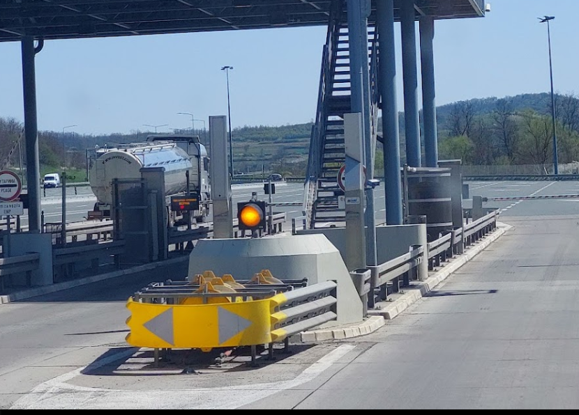

jedno pitanje @StaraMo ukoliko imaš saznanja, čemu onoliko betona na prilazu naplatnim stanicama. Npr u Vrčinu
Da li je ovo moglo i samo sa ovim čeličnim sistemom absorbera udara ili mora zbog nečega i ovaj "naletni zid" ili kako se već zove?
Pogledajte prilog 199847
Obično su uži a taj na slici je na ostrvu koje ima stepenice pa je zato toliko širok.Na Vrčinu konkretno su 4 takva široka.
Nemam tačnu informaciju koja je referenca i proračun takvog zaštitnog stuba a ono što znam je da je ovo što vidiß samo trećina betonske konstrukcije.Dole u zemlji je stopa duga 6 metara široka 2 metra i visoka 1 metar.
Vidjao sam u svetu i da su te stope dole u zemlji povezane medjusobno sa susednim trakama.
Verovatno su se vodili maksimalnom težinom kamiona od 44 t puta brzina.
Malo manji zastitni stub je i kod stuba nadstrešnice i on je u zemlji na stopi od armiranog betona takodje a ujedno štiti i kabinu.
Opet nekako kroz praksu sam vidjao da kamion iki vozilo prodje zaštitno stub i istumba se u okviru trake.
Naravno dosta njih udari u ove apsorbere ali dosta njih i proleti kroz traku.

Jednom sam lično video vozilo koje je bočno naletolo na ivičnjak pa na ovaj naletno stub i uzletelo nekoliko metara i srećom po sve završilo na pravcu u traci.
Na starom Bubanj Potoku su ljudi često udarali u treptač na vrhu ostrva a po rečima policajaca koji su tada radili uvidjaje kažu da je čest slučaj da u magli čovek nesvesno ide ka nekoj tački jer telo želi da se zaustavi.

Ma sve je jasno. Al reko nijedan stub mosta ili nadvožnjaka ne štite ovoliko ko naplatnu stanicu. A pritom je taj beton zeznut sa aspekta bezbednosti saobraćaja. No videh da je u većem delu Evrope slično rešenje kao kod nas, ali ima i izuzetaka u Italiji. npr. https://www.google.com/maps/@45.863...qLY2uExq3Q!2e0!7i16384!8i8192?hl=sr&entry=ttu

Ma ludaka ima uvek, ali za ovakva sranja ugroženije su čeone NS, dok na bočnim NS opet postoji neki put do njih na kome je brzina redukovana. I Babićev slučaj je na čeonoj naplatnoj stanici.
