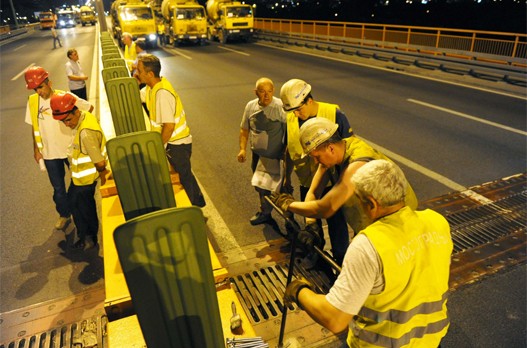

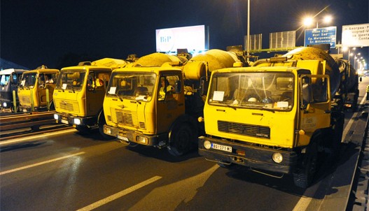

Prilicno sam siguran da nekolicina pešaka ima zanemarljiv uticaj na ugib takvog mosta. A da li neko ima slike sa testa, baž me zanima na koji način su izvodili to? Pretpostavljam da su merili ugibe referentih tačaka pri pomeranju nekog velikog opterećenja, recimo šlepera punih peskom, ili nesto drugo...
Naravno,pesaci se nisu racunali u opterecenje.
Bilo je negde slika,potrazicu prilog studia B,isli su sa sleperima natovarenim do kraja preko mosta i to u liniju,u svakoj od traka po jedan sleper.
Tanjugov snimak testa opterećenja.
Na snimku se vidi lepo i deo mosta koji je presvučen novim asfaltom.
Iznenadio sam se veličinom ponovo asfaltiranog dela
[video]http://www.youtube.com/watch?v=4DIzb7dupC0[/video]7
Slike sa RTS-a
Dobro da su nasli dovljno kamiona odlcan snimak kao i slike :)
