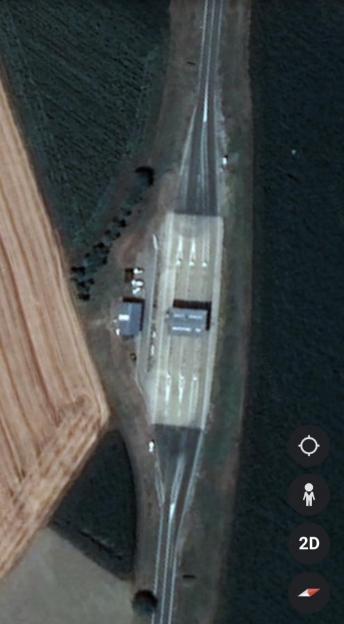

Evo slike stanice Pećinci koju su projektovali razumni ljudi.Plato je dovoljne dužine i položaja,centralno ostrvo je bela linija,tj sredina prilaznih ssobraćajnica.
Pogledajte prilog 168736
Ovakva naplatna bi bila više nego dovoljna za Kš Zapad i Kš Istok

Makar i da tako veliku naprave kako treba i da lagano ljudi prolaze bez krivudanja prevelikog...Znam neko će reći uslovljena je položajem ali i ne toliko jer petlja je mogla početi i kojih 2 stotinak metara pre.
Evo za Gospodu projektante i primer petlje Ruma koja ima 6 ostrva i ograničenja u pristoru pa je opet simetrična i ima 4 naplatne trake i 3 ulazne...Nikako jednak broj ili čak veći broj ulaznih što je skandal po meni.
