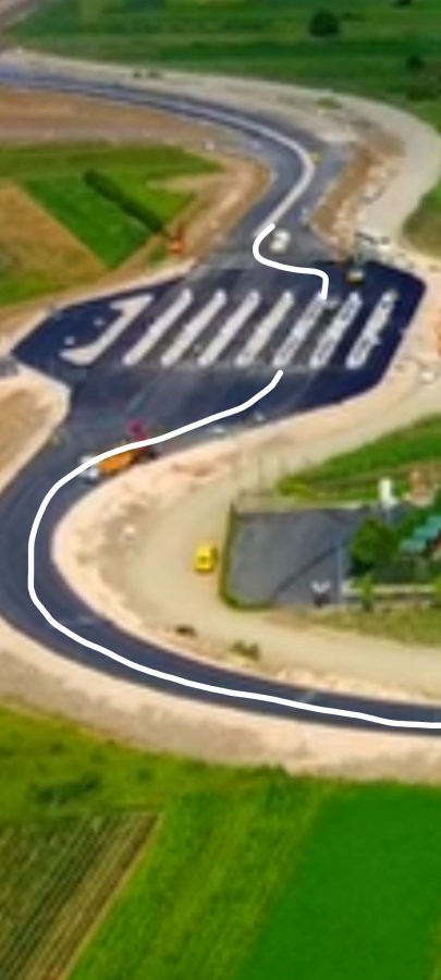

Makar i da tako veliku naprave kako treba i da lagano ljudi prolaze bez krivudanja prevelikog...Znam neko će reći uslovljena je položajem ali i ne toliko jer petlja je mogla početi i kojih 2 stotinak metara pre.
Evo za Gospodu projektante i primer petlje Ruma koja ima 6 ostrva i ograničenja u pristoru pa je opet simetrična i ima 4 naplatne trake i 3 ulazne...Nikako jednak broj ili čak veći broj ulaznih ...
Pogledajte prilog 168738
Na osnovu ovih fotografija koji si postavio za naplatne stanice Ruma i naplatne stanice Kruševac zapad odlično se vide svi nedostaci i mogući problemi. Počev od broja ulaza i izlaza, pa do širine levka na ulazu i izlazu... Pored svega toga meni je zasmetalo što se nakon izlaska sa naplatne rampe Kruševac zapad put ka novom kružnom toku sliva samo u jednu saobraćajnu traku, a što kod Rume nije slučaj. Džaba ti veliki broj izlaza kada na manje od 100 metara sve to sliješ u jednu kolovoznu traku.
A ovo krivudanje pre i posle naplatne rampe je poseban slučaj do kojeg nikako nije smelo da dođe, naročito za planirani intezitet saobraćaja i propusne moći naplatnih stanica.
