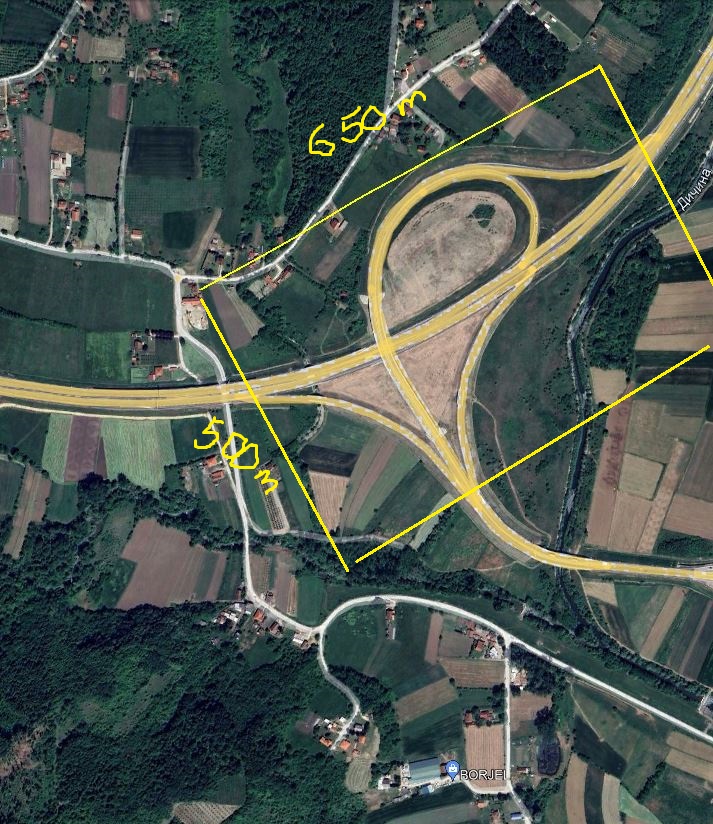

Jasno je sve sa slika, hvala na objašnjenju. Mislio sam da je plan u Pojatama napraviti nesto nalik Bubanj potoku da se prolazi bez usporavanja

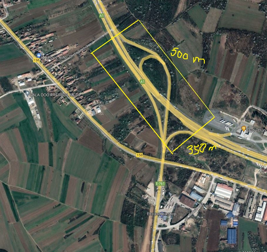

Apsolutno ne mora da bude isto kao kod Naisa i BP, dovoljno je da prilagode trubu da bude kao kod Preljine. Bubanj Potok je ukrštanje sa više smerova nego Pojate, Nais ima internacionalno značenje kao odvajanje za Bugarsku i za Grčku.
Mislim prepuna je Evropa truba kao veza između dva auto puta pa i pored toga nemaju nikakvih problema sa time.

Verovatno si u pravu i hvala ti na trudu što si postavio sve ove fotografije. Znam da je većina takvih petlji na evropskim autoputevima, mada često sam nailazio i na petlje sa po dve trake. Sigurno ima neke logike zašto je to tako.
