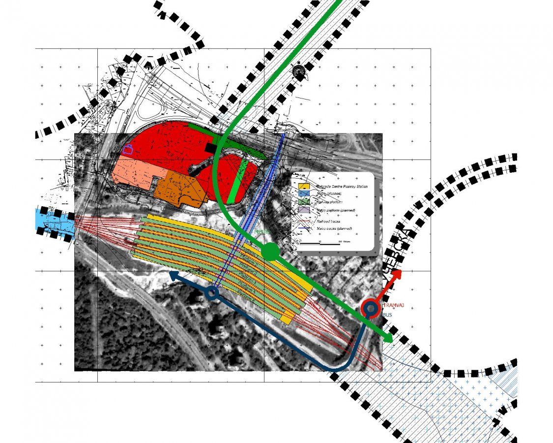

Predpostavljam da misliš na deo gde metro seče podzemnu trijanglu.
Kako će tu da sprovedu metro tunel.
To i mene buni jer tu već ima podzemni čvor na 3 nivoa.
I sad tu treba ugurati još cev za metro.
Ja jedino vidim rješenje da metro bude 4. nivo i to najniži. Sama metro stanica kod Prokopa bi trebala u startu biti na -1 u odnosu na željezničku stanicu (nivo +-0). Računam da će se dobar dio kuća sa sjeveroistočne strane prokopa srušiti. Tu negdje je planirana i tramvajska pruga sa okretištem i pretpostavljam da na tom mjestu planirano tramvajsko okretište bi bilo na +1 u odnosu na željezničku stanicu (nivo +-0). To se u biti podudara sa današnjim autobusnim okretištem. Na tom istom mjestu ali na nivou -1 bi onda bila i metro stanica.
Dakle time bi u startu metro trasa bila niža za jedan nivo s time da treba računati da metro može podnijeti veće uspone te bi tima moga proći ispod sva tri nivoa čvora.
Mislim da sa planira improvizirati na naćin da stanica metro bude tu gdje je sada bus ali ispod:
Nažalost time se gubi kvalitetno inicijalno riješenje sa stanicom metroa u samoj železničkoj stanici gdje su već pripremljene kasete. Šteta.
Станко Кантар је већ говорио да су касете испод станице неупотребљиве и да би терање метроа туда, због разлога које изнад помену гос`н Халамбек, било екстремно компликовано и скупо.
Иначе, изгледа да није превелики проблем "провући" метро вијадукт кроз шуму петљи и надвожњака - погледати метро у Дубаију, део прве линије уз аутопут.
Preklopio sam nacrte i primjetio sam da je sjeverni prilaz prema prokupu pomaknut prema zapadu i to omugućava da metro stanica bude bliže ulazu u kolodvorsku zgradu. Vjerojatno bi se postojeće kazete predviđene za metro mogle iskoristiti kao pješačka komunikacija sa novom pozicijom stanice tako da i dalje bude ostvarena suha veza. To bi onda vjerojatno ovako izgledalo.

Od toga se izgleda odustalo. Vjerojatno se boje šipova od potpornog zida koji drži klizšte i samog utjecaja prometa metroa ispod klizišta.
Inaće kao i većina ovdje nisam optimist u vezi ovog projekta metroa.
Da se plaše prometa metroa ispod klizišta, ne bi proterivali treću liniju direkt kroz klizište. Oni se plaše da im "Galerija draga" ne ostane bez prometa metroa.
Ne znam sto bi bilo skuplje bilo sta terati kroz vec izgradjene metro kasete, kada su , ako se ne varam, te kasete napravljene za cetvorokolosecnu prugu, tj za 2 odvojene linije koje je trebalo tu da se racvaju po starom planu. Kako moze biti jeftinije kopanje nove cele stanice plus sto bi taj deo oko prokopa tj od klinickog do prokopa isao i nadzemno. Deluje mi kao prevara.
Наводно због бетонске дијафрагме која је стабилизовала клизиште тамо, а коју би требало пробијати. Тако нешто. Знају Vučko, NoLimit, Boki123, причали су са Кантаром о томе.
Nije planirana kaseta za četvorokolosečnu prugu i 2 linije već za jednu liniju koja će imati 4 koloseka za prijem putnika a kasnije je izmenjeno da se naprave samo 2 koloseka, znači klasična metro stanica.
A tu kasetu odnosno prizmu treba samo shvatiti kao prazan prostor tj šupljinu u betonskoj konstrukciji celokupne stanice. Ništa više, ništa manje.
Sa metro stanicom ili bez stanice tu bi bili svakako bili ti isti betonski stubovi samo se ne bi pravili peroni i šuplji prostor za koloseke metroa.
Mislim da se ovde maši poenta problematike a to je način i pravac na koji će ta linija metroa da pridje Prokopu, a to je da li treba uspravno sa stanicom tj pod 90 stepeni i da se iskoristi postojeća kaseta ili paralelno pa da se napravi nova stanica, a to znači naglo skretanje pre prokopa pa metro stanica pa onda provlačenje metro tunela ispod trijangle tunela koje koristi zeleznica.
Pogledajte prilog 148639
Građevinski je sve izvodljivo, ali da li je isplativo? Imamo soliter u kojem eksproprijacija i iseljavanje koštaju oko 15 miliona evra. Imamo metro liniju u koju u svim kombinacijama treba uložiti preko milijardu evra. Samo grubi radovi već izgrađene podzemne stanice imaju vrednost preko 15 miliona evra, a koju nećeš da iskoristiš. Ako u nešto ulažeš milijardu, očekuješ da ćeš na makroekonomskom nivou tu milijardu povratiti, i napraviti recimno dve, ali razlike između povoljnijih i nepovoljnih varijanti se mere stotinama miliona evra.
Odnosno, to Kantarovo ne pije vodu ni u kom slučaju. Opet zaobilazimo suštinu rešavanja problema kompletne saobraćajno-funkcionalno-urbanističke celine, a to je otkup i rušenje kao ekonomski optimalan model za rešavanje infrastrukturnih problema. Duboki metroi su najskuplja rešenja za zaštitu kulturnog nasleđa, ili tamo gde visinska razlika i dozvoljeni nagib diktiraju dubinu.
Ne zaboravite da je dubina Prokopske klisure 40 metara, što znači da bi neka nova podzemna stanica Prokop bila recimo 50 metara visinske razlike od ulaza u Klinički centar i solitera u Stevana Filipovića, oko 30 metara ispod perona železničke stanice. Glupi Jovini, Vukani nisu bili dovoljno napredni da tako nešto smisle, nazivali su Prokop vukopustahija, a ako smo već toliko uložili u Prokop, da se prilagođavamo prelazima između brda i da metro stanica bude što tešnje integrisana. Nisu bili dovoljno napredni.

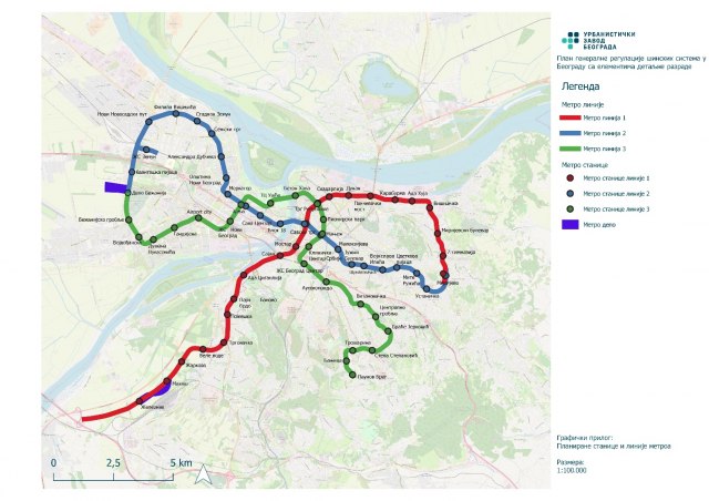

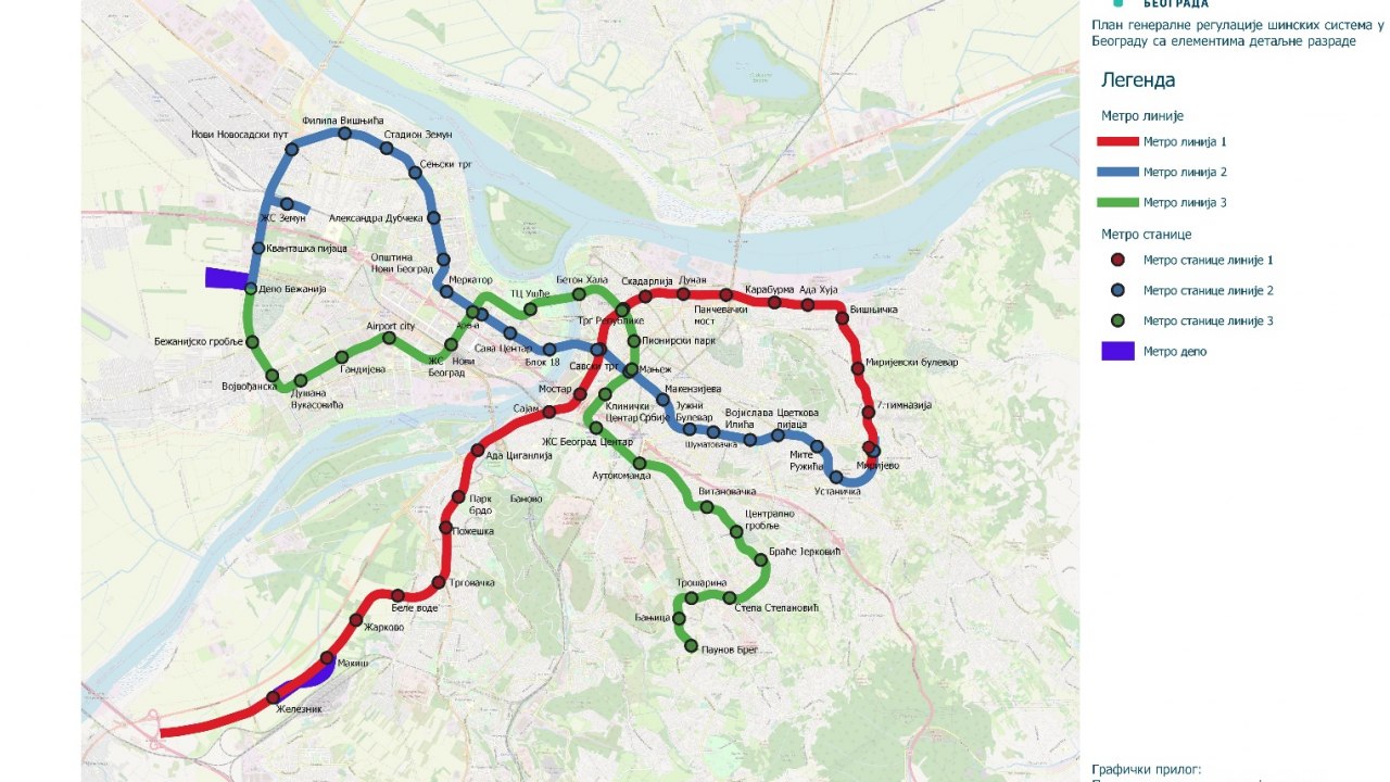

Recimo umesto da grade Makiš-P.Most i u produžetku P.most-Zemun bolje bi bilo da izgrade Jablanička-P.most i T.bunar-Dušanovac sa tehničkim veznim tunelom kod Tašmajdana, a depoom kod toplane Cerak. Ali džabe sad kad je depo u Makišu. Morao bi i taj krak što bi podiglo kilometražu na cca 50km, no ipak nije neizvoljivo jer ne treba otbiti i uslovno kompromisno rešenje u vidu skraćene prve linije između Makiša i Karaburme ukoliko se BG:Voz duplikacijom i podizanjem perona konvertuje u gradski sistem.
Poželjna mreža dužine L=44,4km:
Kompromisna varijanta sa depoom u Makišu L=40,2km:
M4 može biti odvojena, i to ona koja može da sačeka kasnije faze. Svakako bi veći prioritet bi dao gradskoj Železnici do aerodroma, Vidikovca i Zrenjaninskog puta. Blok 42 je izbegnut logikom koju su oni primenili na primarni Prokop. Jeste tamo nova BAS, ali treba imati u vidu sekundarni karakter, postojeći tramvaj i dužinu bežanijskog kraka, što nije izgovor za Prokop. Ne mora tako, dao sam samo primer kakav bi tip mreže u ovom momentu bio najoptimalniji imajući u vidu sagledanu situaciju.
