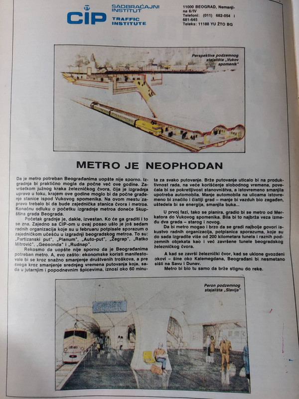

Zašto tunel izbija tu kod pančevca i koja je uopšte ta firma tunelgradnja koja je sagradila još 1976 taj tunel tu.. Pritom tunel se nadovezuje na postojeće tunele od Bg-voza, ne znam zbunjen sam ovom gradnjom šta je bio plan uopšte
Da objasnimo novom clanu, odmah su planirane dve cevi iste god, ali se nakon zavrsetka prve javlja nedostatak novca. Postoje snimci na yt sa lepim parcetom sina u tunelima. Zanimljivo da se tada ulazilo u veliki poduhvat a da kasnije se ispostavi kako nema para. Drugi krak je zavrsen 1997 nesto nakon otvaranja vukovog spomenika. Opet pitanje zasto i tako zvrji 25 god. Tuneli deluju ocuvano, ali postoja neka pitanja, kuca koja je neplanski izgradjena i naslanja se na isti, pa stanje infrastrukture u okviru njih itd Ne verujem da je mnogo pokradeno, vec zub vremena. Zakljucak, ostaje nada da ce na 50ti rodjendan nesto krenuti da se radi...
