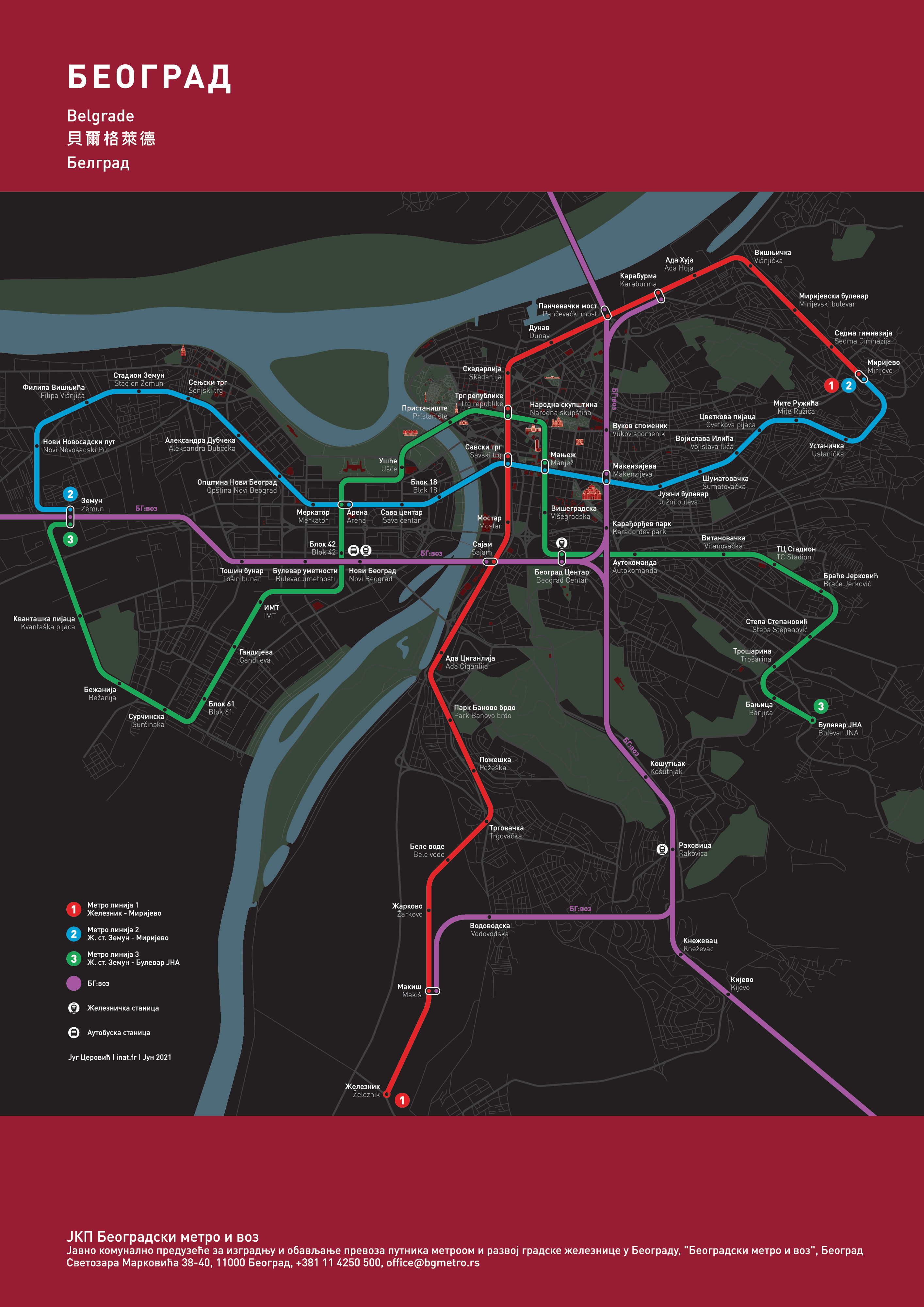

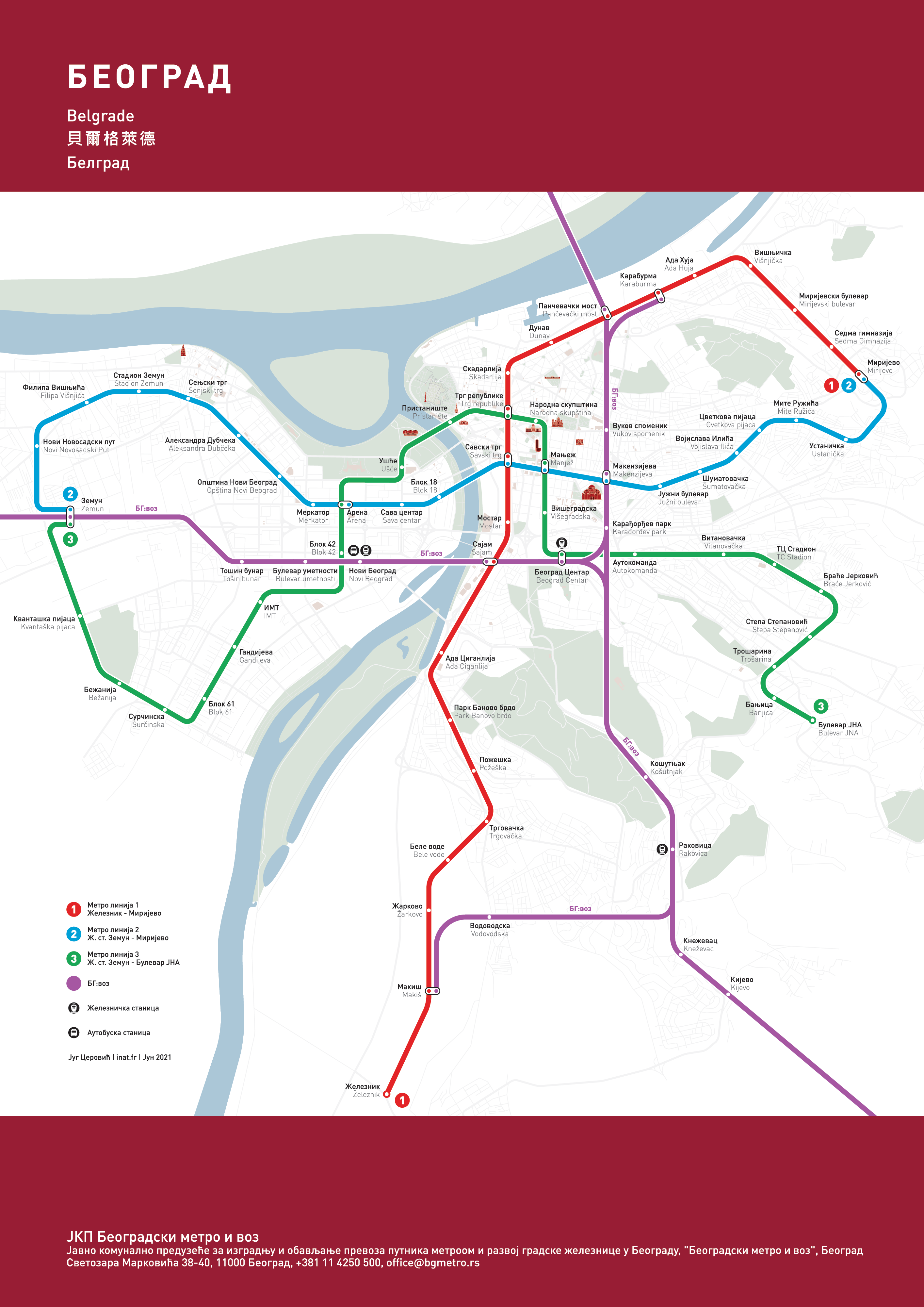

Pozdrav drustvo, nije me bilo dugo, posao, porodica i tako...
:sesir:
Evo malog doprinosa na moju omiljenu temu, metro u Beogradu, sta drugo nego mapa.
To jest dve mape, crna i bela, uradjene u duhu wayfinding totema koje smo postavili po gradu (oni crni sa crvenim kapicama).
Mape su geografske, sa svim ulicama, a trase metro linija blago uprostene da izgledaju kao dijagram.
Nisam ulazio u detalje bg:voz linija, samo infrastruktura. Dodao sam krak ka Karaburmi ali ne i onaj ka Makisu jer mi nije tacno jasno gde i kako se kaci na metro i da li ce se tunel ispod Vidikovca zaista sanirati.

Сваки пут када видим укрштање црвене линије са БГ Возом на Сајму доживим нервно растројство. Такође је апсурд да жел. ста. Вуков Споменик нема везу са метроом иако је то деценијама планирано. Толико је очигледно да је друга варијанта једина исправна која уз мале измене сасвим задовољава потребе његових грађана, а не потребе тржног центра, новог споменика, непостојећег стамбеног комплекса итд.
Као што је већ речено, примећује се рупа на југу, први крак - Видиковац и други крак - веза са железницом у Раковици ако је то уопште физички могуће. Такође се придружујем подршци ,,Помери метро’’ и надам се позитивном исходу целог овог проблема :D :kk:

Одличан приказ колико прва линија маша град, погледајмо прве четири станице кроз пустару, Мостар и Сајам као стајалишта на преседачким чвориштима које је баш ова линија требала да укине као преседачка чворишта, Цвијићева-Панчевац-Карабурма-Диљска, све забачено и ван стамбене зоне. Миријевски булевар је уствари Мали Лесковац.
Са леве стране Саве је мрежа боља, али је велика грешка што зелена линија иде за Жст Земун уместо да продужи до аеродрома дуж аутопута па после аеродрома до Сурчина.

Baš lepo što im je nacrtao mapu sa sve besmislenom stanicom kod Sajma kao lični pečat.

Zidar, hvala na postavljenim mapama, izuzetno su jasne kao i uvek. Slažem se sa Došljakom da mape zapravo ukazuju koliko prvoj trasi nedostaje skretanje na Klinički centar Srbije i Glavnu železničku stanicu Prokop kao i krak ka Ceraku, Vidikovcu i Petlovom brdu na šta i ukazujemo u "Po meri metro". Za oko mi je zapalo i da je na mapama potpisan JKP "Beogradski metro i voz"
Da li to znači da su mape odobrene od strane ovog javnog preduzeća? Ukoliko je to tačno da li bi mogao da posreduješ da održimo sastanak sa predstavnicima JKP "Beogradski metro i voz" kako bi im predstavili naš pogled na stvari u "Po meri metro"?

Zidar, jel ovo vezano za treću liniju (krak od blokova (61-64) do Zemuna, pored BK) tvoja tvorevina ili nešto zvanično, novo pridodato?

[url=http://beobuild.rs/forum/viewtopic.php?p=856413#p856413:13cjovb4 je napisao(la):
Igor » 08 Jun 2021 05:05 pm[/url]":13cjovb4]Baš lepo što im je nacrtao mapu sa sve besmislenom stanicom kod Sajma kao lični pečat.
Hahaha.
Ovo se zove tomahavka i to ona prava. :lol:
