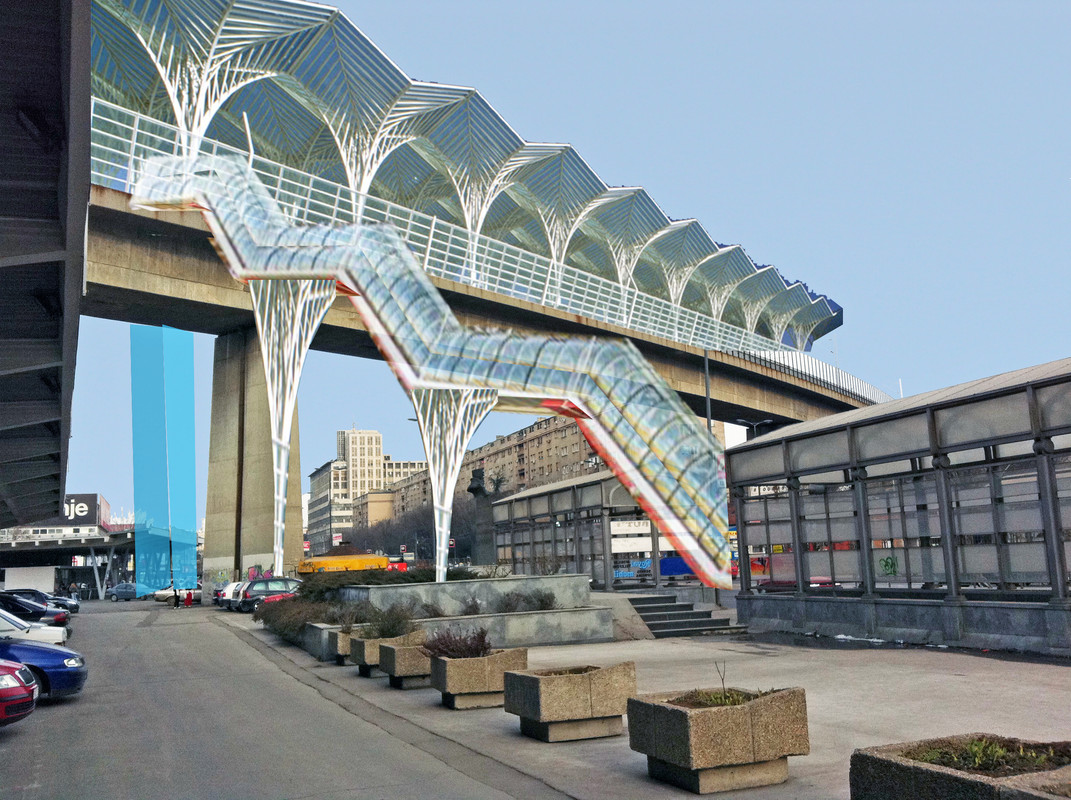

Kad vec spomenu sajam, iskopao sam prvu fotomontazu stanice na sajmu, iz daleke 2011. godine (puno slika je nestalo prilikom prebacivanja sajta imamoplan na drugi server, moracu jednog dana sve da ih iskopam iz dubina kompjutera).

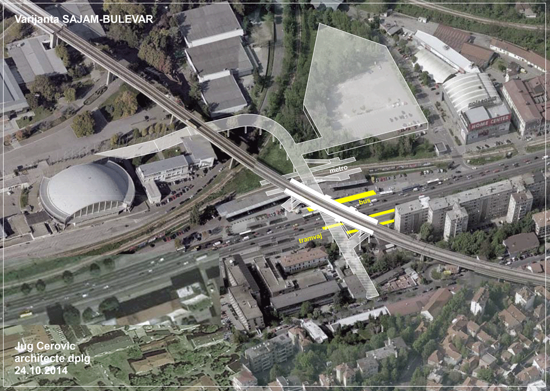

Evo i detaljnije razrade iz 2014.

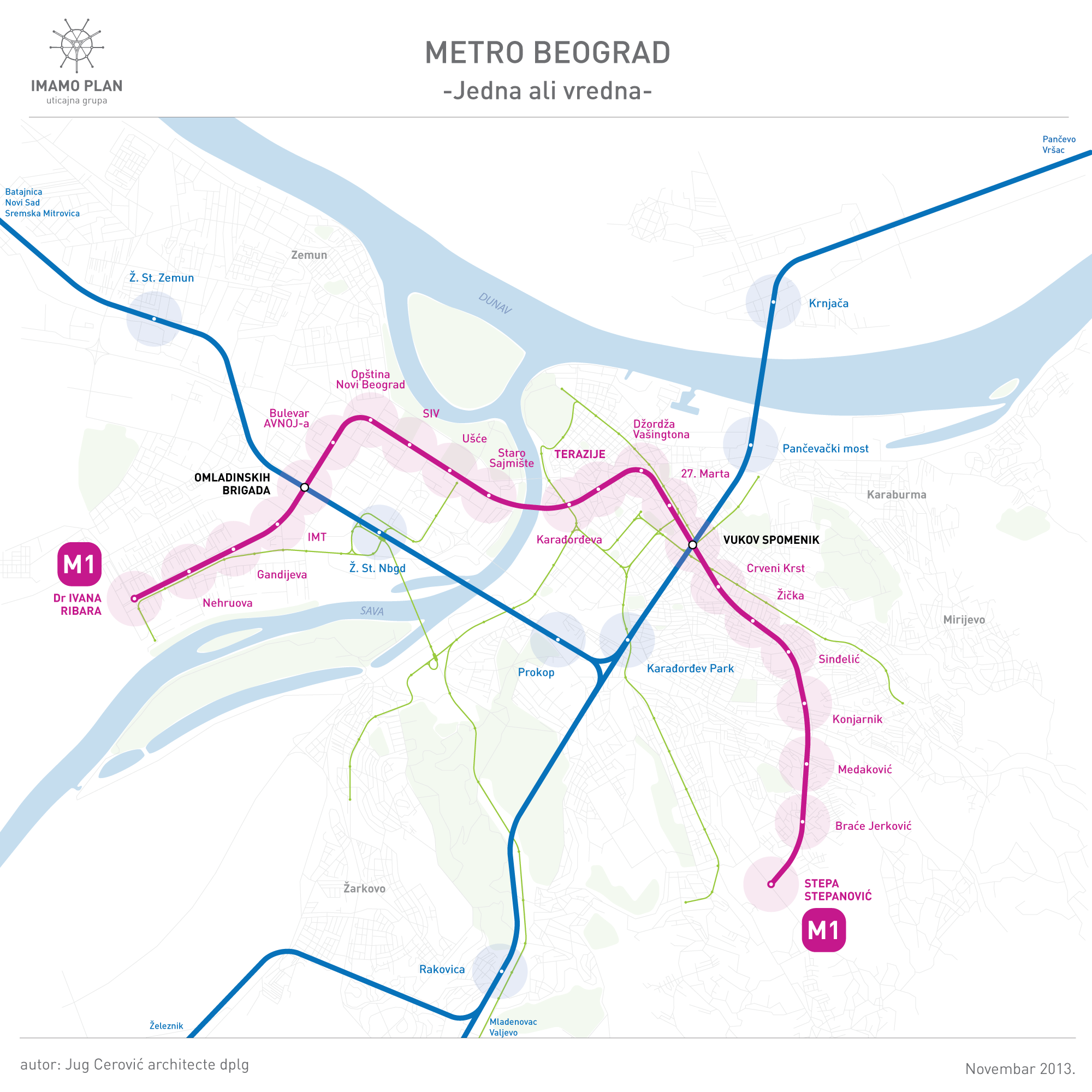

@jovanovm prijatelju stari, tako mi je drago da te opet sretnem na forumu!
Treca linija ne da ispravlja prve dve vec je prva koju treba kopati, a onda eventualno ostatak.
Podseti me na diskusiju od pre puno godina kako da se samo jednom linijom metro dobije najveci ucinak:
- veza preko Save
- proboj grebena
- umrezenje sa zeleznicom
- vezivanje jugoistocnih brdskih naselja (Medak, BJ, Banjica)
http://beobuild.rs/forum/viewtopic.php?t=399&start=10800#p255472

Odlicna slika, gde se pokazuje sva besmislenost i nestrucnost.
-Samo treba dodati da je metro stanica tu kod sajma na dubini od -30m, da je vijadukt na +25m, sto cini visinku razliku od oko 55m, za presedanje.
- na ovoj slici treba dodati dodatnu konstrukciju za perone, pod uslovom da ostaje dvokolosecna pruga. Ako je dvokolosecna pruga, onda to nije stanica vec stajaliste i nalazi se na najkriticijem delu pruge kroz grad, tj gde je USKO GRLO. Smanjuje se drasticno kapacitet pruge tj kapacitet i za gradski u za regionalnu zeleznicu
- na to su upravo ukazivali i dali primedbu iz Bg cvora i infre iz zeleznice. Znaci ti ljudi nemaju pojma, a ti kao crtac mapa znas bolje od njih?
- ako se dogradjuju jos dva koloseka, onda je to tek investicija koja dodatno poskupljuje sve drasticno, pogotovo zbog mosta
- a na samo 800m odatle imas vec IZGRADJENU metro stanicu, u okviru nove GLAVNE ZELEZNICKE STANICE sa 10 (deset) koloseka, a ujedno povezujes i najznacajniju zdrastvenu ustanovu u zemlji - KLINICKI CENTAR
to samo pokazuje koliko tehnicko neznanje izvire, neudubljivanje u matriju dalje od ilustratora, baziranje samo da na "karti izgleda lepo", jedan "lenjih urbanizam" kao veoma plitak oblik razmisljanja bez udubljivanja u sustinu i bez bilo kakvog tehnickog znanja. Zaista tuzno moram reci. Ti si dobar ilustator, crtac i to je to i svaka cast na tome. Osim Beograda mislim da ti niko u svetu nije dao vecu ulogu od crtaca mape, a ne uticaja na trasu metro linije i stanice (Sajam).

Nadovezao bih se na Milančetovu kritiku.
Pored svega navedenog sva bi se ta "skalamerija" našla iznad jedne od najprometnijih saobraćajnica, što navodi na jednostavna pitanja složenosti izvođenja radova i cene? Imajuči navedeni primer u vidu, zvanični planovi idu iz krajnosti u krajnost. Sa jedne strane previđaju recept za noćnu moru pri planiranju - umetnute stanice (posebno u našim uslovima), dok sa druge ignorišu proste provizije za razdvajanje trasa. Baš divan primer racionalnog planiranja.

Osim ove 3. linije, ja ne vidim sta je ovde sprdnja?
Ne kazem da je metro plan dobar, kazem da ne vidim salu.
A sala sa renderom stanice (podzemni prolaz pa u nebo) na sajmu je jasna.
Nema tu šale, čovek je to na Sajmu stvarno tako zamislio. I tako će biti.
