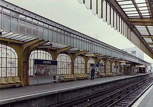

Ako cemo vec da uzimamo Pariz kao primer (sto jeste pametno jer ima izvrstan metro) onda valja prikazati ono najlepse sto su Francuzi napravili a ne onih nekoliko ruznih prigradskih trasa po povrsini i mostovima kao ova kod La Defense.
U Parizu postoje 3 linije na stubovima. Trasa je postavljena po sredini sirokih bulevara sa drvoredima a struktura je celicna sa kamenim ili metalnim stubovima i estetski veoma prijatna.
Rekao bih da je "vazdusni metro" kako ga Parizani zovu pravo remek delo arhitekture.
Postoje 2 modela stanica, na linijama 5 i 6 pokrivene su staklenim krovom a na liniji 2 su otvorene.
U oba slucaja veoma su lepe i daleko prijatnije od podzemnih (iako su i Pariske podzemne stanice veoma lepe)
Posto su stubovi koji nose metro trasu uglavnom prilicno visoki prostor ispod njih koristi se za razne svrhe:
setaliste, parking, pijaca, sportski tereni. U svakom slucaju uvek je pametno iskoriscen i nigde nije postao divlja deponija.

@zidar
svidja mi se ideja kada se stubovi postavljaju u parovima pa se prostor ispod moze iskoristiti kao sto si pokazao na slikama. Jos bolje je kada se posadi drvece uz tu trasu koje sakrije stubove i celu trasu...
A ako parizani imaju "vazdusni metro" mi bismo mogli da napravimo "metro ni na nebu ni na zemlji" :lool: :
Zbog ogranicene spratnosti (vecina zgrada je slicne visine) i ogranicenog prostora uz ulice, kao i visoke cene gradnje metro-a pod zemljom Beograd bi mogao da napravi metro po krovovima zgrada.
Prednosti:
- nema kopanja
- ne kvari se sadasnji izgled ulica
- nema potrebe za izgradnjom milion stubova
- stanice ne mogu biti blize putnicima
- Beograd bi bio prvi u svetu! :gobb:
